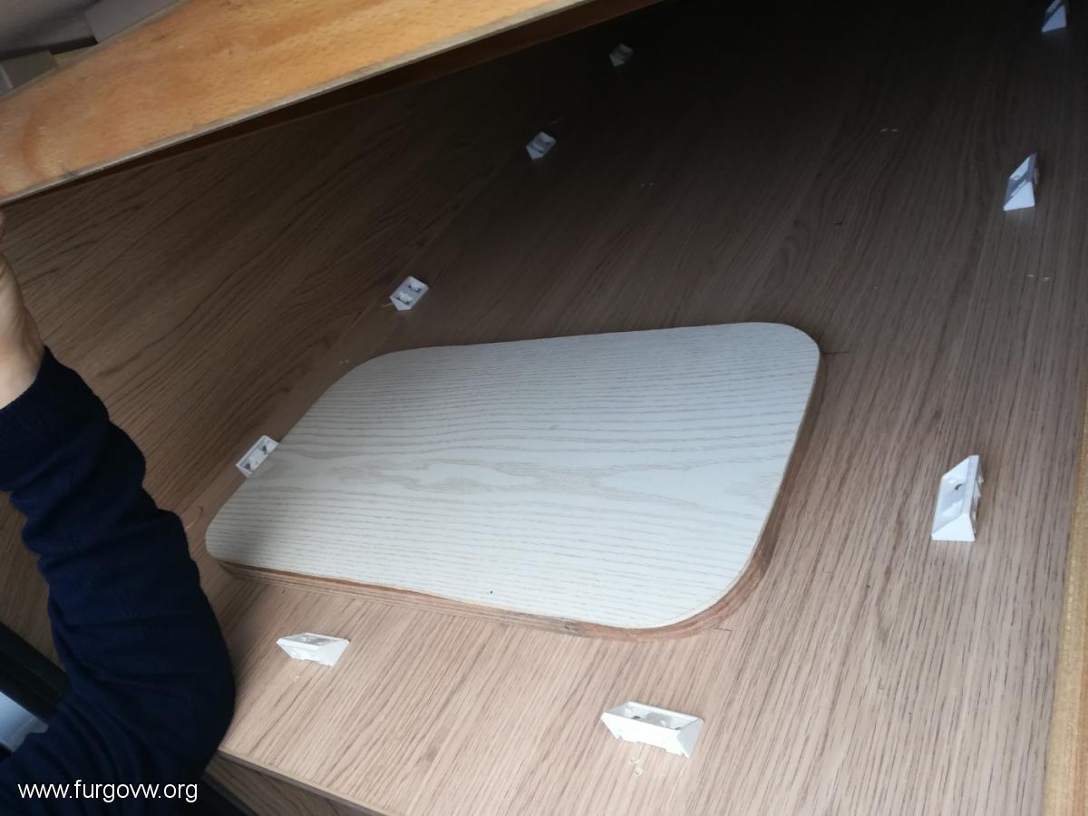

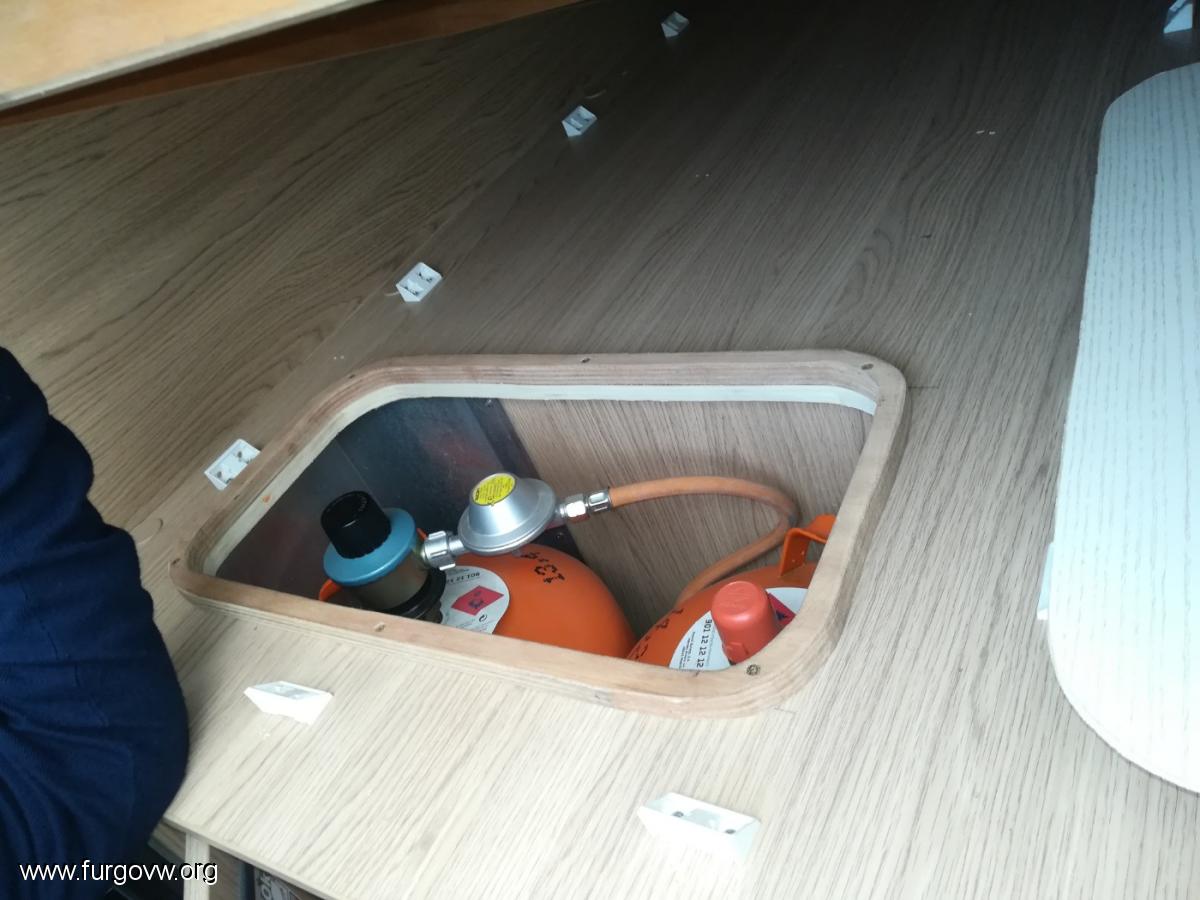

Buenas, yo tengo una sunlight cliff 601 y me cabe la bombona de propano grande, pero no entra el conector por 1 cm.
te pongo fotos de lo que vi en una de alquiler y que ya estoy haciéndoselo a la mía. la tengo hace 20 días y aun no he tenido tiempo jajaja.
espero que te sirva.
No me lo imaginaba así.
Voy a ver las medidas.
En mi caso tengo literas y el espacio es menor.
Si me animo a cortar, subiré fotos
