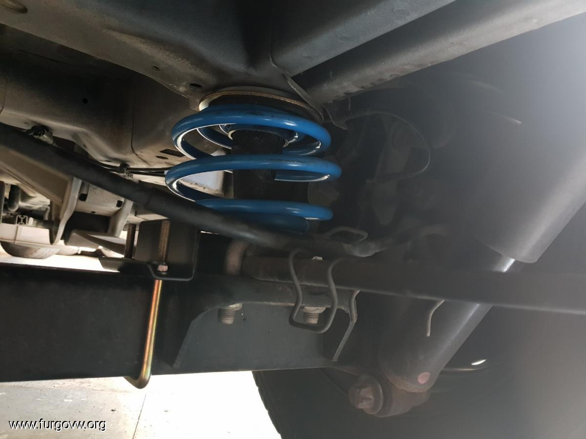

Hoy he colocado el refuerzo de muelles Eibach. Más info en este hilo: https://www.furgovw.org/index.php?topic=345229.0
Antes:
Después:
He tenido que soltar el amortiguador y ballesta por la parte de atrás, y a parte usar unos compresores de muelles, pero al final han entrado los muelles.
Como veis he ganado 5cm y la verdad es que se nota una suspensión mucho más suave. Ahora la bandas rugosas ni las noto cosa que antes si.
Son los Eibach con referencia E30-30-011-01-02
Cualquier duda aquí estoy.

 .bien .bien ... caray, si que ha subido. Bastante más de los 3 cm que se suele comentar.
Que chula la furgo con las ventanas integradas!
Dices que has puesto el E30-30-011-01-01?
... yo sólo he visto los E30-30-011-02-02 y los E30-30-011-01-02 ... ¿Hay otros diferentes?

Cita de: xirea en Noviembre 20, 2018, 16:22:06 pm
Tienes razon, es la E30-30-011-02-02 pero la E30-30-011-01-02 sirve igual, de hecho es la correcta pero compré la otra porque salía mejor de precio.

Wuenas Osbalro, ¿te llego la rosca del abarcón o tuviste que hacerle mas? tienen muy buena pinta, ya nos contarás si te dicen algo en la itv.
osbalro
Cita de: Surfeiro117 en Noviembre 20, 2018, 19:26:30 pm
No he tenido que hacer rosca, ni arandelas ni nada. Todo perfecto y sin complicaciones.
Itv en 2020... a ver... pero fueron ellos los que me dijeron que la llevaba tocando tope y me aconsejaron reforzarla...

¿ Los tacos esos negros que van dentro del muelle son rigidos o amortiguan algo como los que trae de serie?
osbalro
Cita de: Surfeiro117 en Noviembre 20, 2018, 19:30:07 pm
Taco de goma. Hará lo mismo que hacía el otro. Algo amortigua
Surfeiro117
Cita de: osbalro en Noviembre 20, 2018, 19:32:23 pm
Ok, muchas gracias!! .bien
