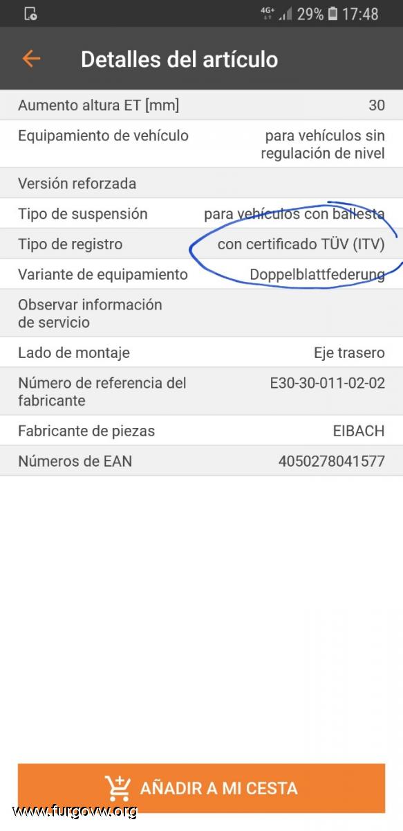

Cita de: chomvito en Octubre 30, 2018, 17:28:47 pm
En vacaciones, revisando la maleta de la documentación de la furgo, encontre la documentación de los muelles.
Le iba a sacar una foto y se me pasó.
A ver si le saco foto. Se que estaban homologados por la tuv
Me vendría de perlas ese certificado Chomvito, ¿la tuya es una Knaus no? Los míos estaban montados en una knaus y por lo que he visto en tus fotos parecen los mismos. ¿Alguna vez te dijeron algo en la itv sobre ellos?

Octubre 30, 2018, 20:16:51 pm #12955 Ultima modificación: Octubre 30, 2018, 20:18:56 pm por Txema76
Cita de: osbalro en Octubre 30, 2018, 17:50:52 pm
Según tengo entendido el certificado TUV (alemán) no es válido en las ITV de España.
Solo creo que es válido para el proceso de homologación de a lo que se refiera el certificado.
Si me equivoco que alguien me corrija.
