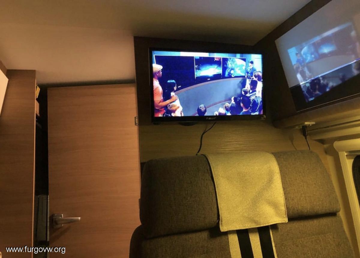

Mira esta es la de 20 en una benivan 115, le puse brazo articulado para que salga hacia el pasillo y quede mas centrada entre los asientos delanteros. Tambien poniendola hacia la corredera se puede ver desde fuera. Pero en esa posicion no tengo foto.

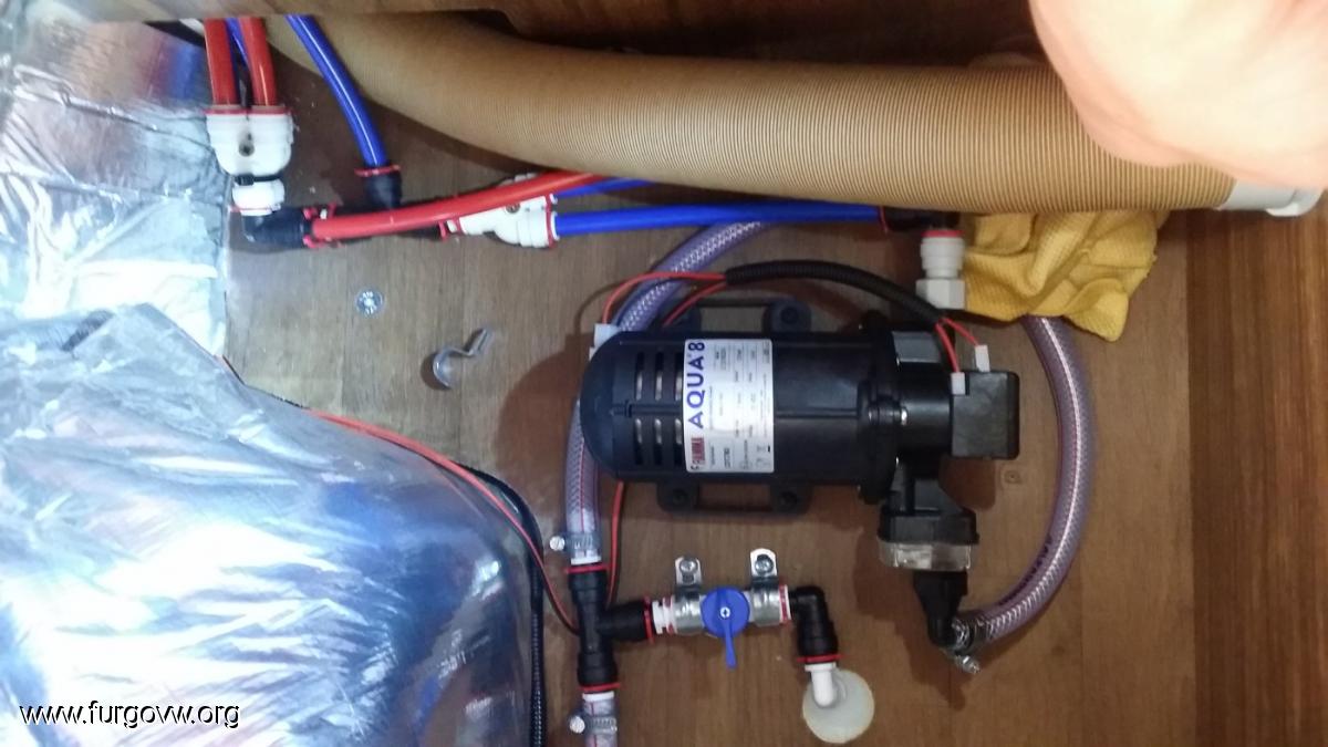

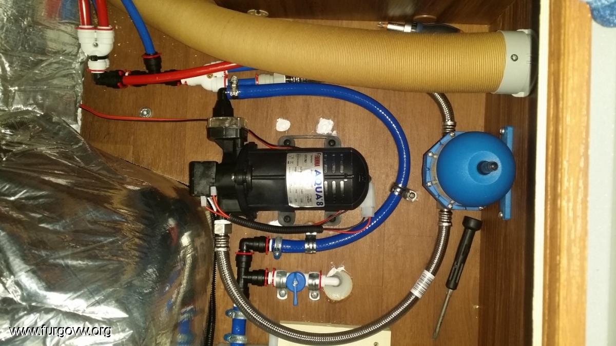

El vaso de expansión yo lo puse la semana pasada, en verano usaba la caliente que al pasar por la truma hiciera de vaso pero ahora en invierno que usaremos el agua caliente.
El vaso fiamma vale 26€, hay que instalarlo después de la bomba por lo que necesitarás dos tuberías, una de la bomba al vaso y otra del vaso a la instalación, en cuanto a material nada mas, es muy sencillo el montaje, total ponle unos 30/40€ . Lo complicado en las tigano de 6 metros es que tienen poco sitio para montarlo yo después de darle varias vueltas lo puse de esta manera, si os fijais tuve que mover algo la llave de vaciado del depósito para tener un poco mas de sitio:
Y asi es estaba sin vaso:
Por 26€ que vale el vaso merece la pena.
Muchas Gracias! lo intentare montar la semana que viene!
