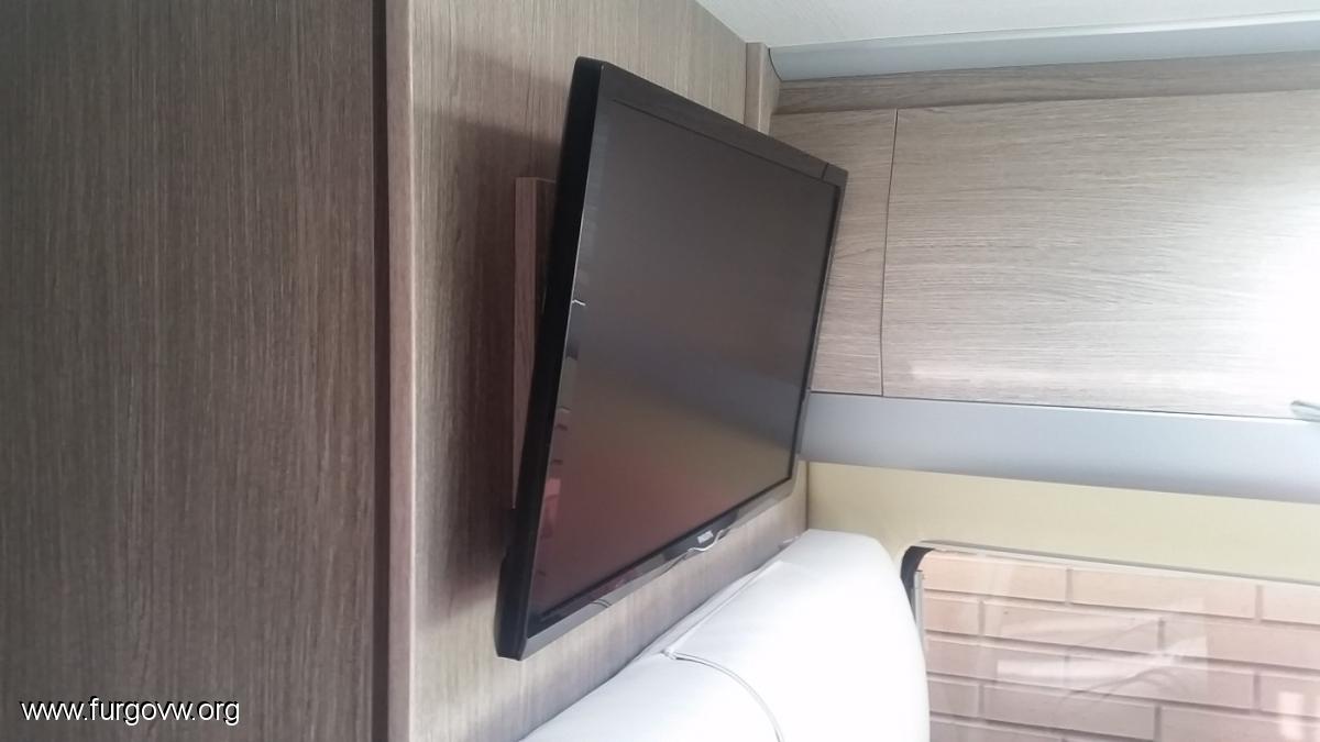

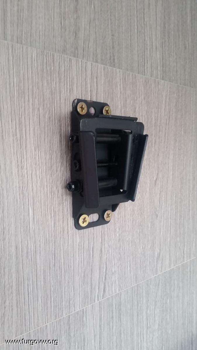

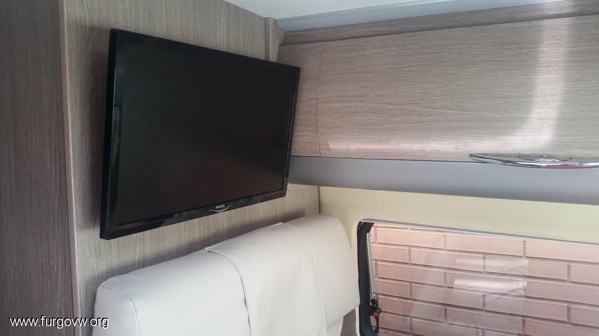

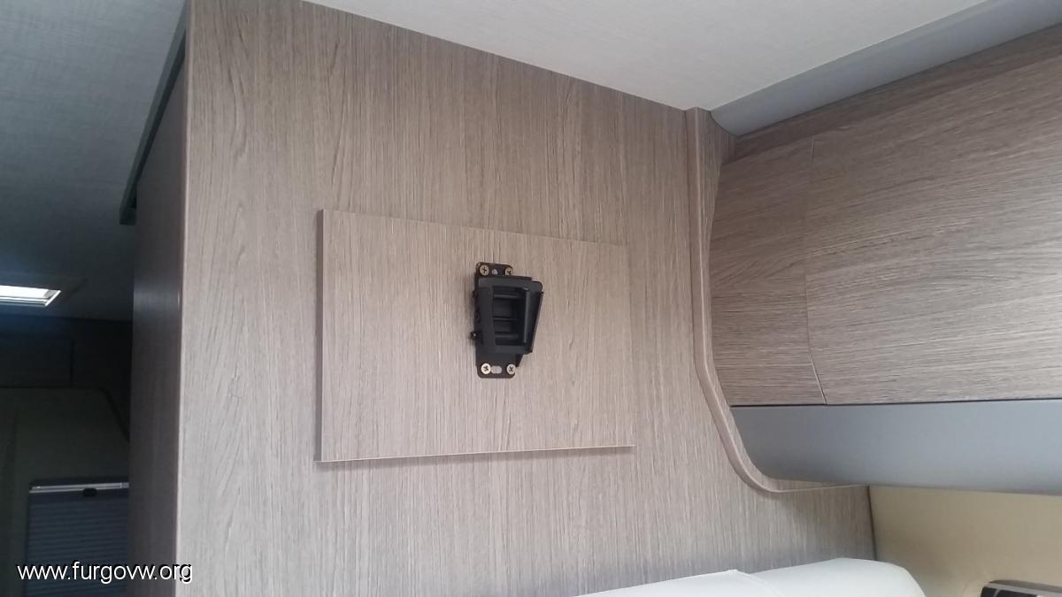

No se si os acordais que hace unas semanas estuvimos hablando sobre televisiones y como colocarlas. Pues este finde he aprobechado para instalarla.
Al final me decidi por poner una segunda tabla de aglomerado como refuerzo y la he pegado con el adhesivo de poliuretano que emplee para colocar el portabicis y alli he atornillado el soporte con unos tirafondos de 25 mm.
El soporte es marca Hamma comprado en Mediamark. Es barato, sencillo y permite una pequeña regulación en la inclinación que es lo que yo quería (Viene preparado para sujetar con 2 tornillos y yo lo he modificado para colocar 4)
Dejo unas fotos:

Buena idea lo de reforzar con un tablero extra, pero creo que para que haga efecto de refuerzo deberías haber colocado el tablero extra por el otro lado, por el lado del baño.
