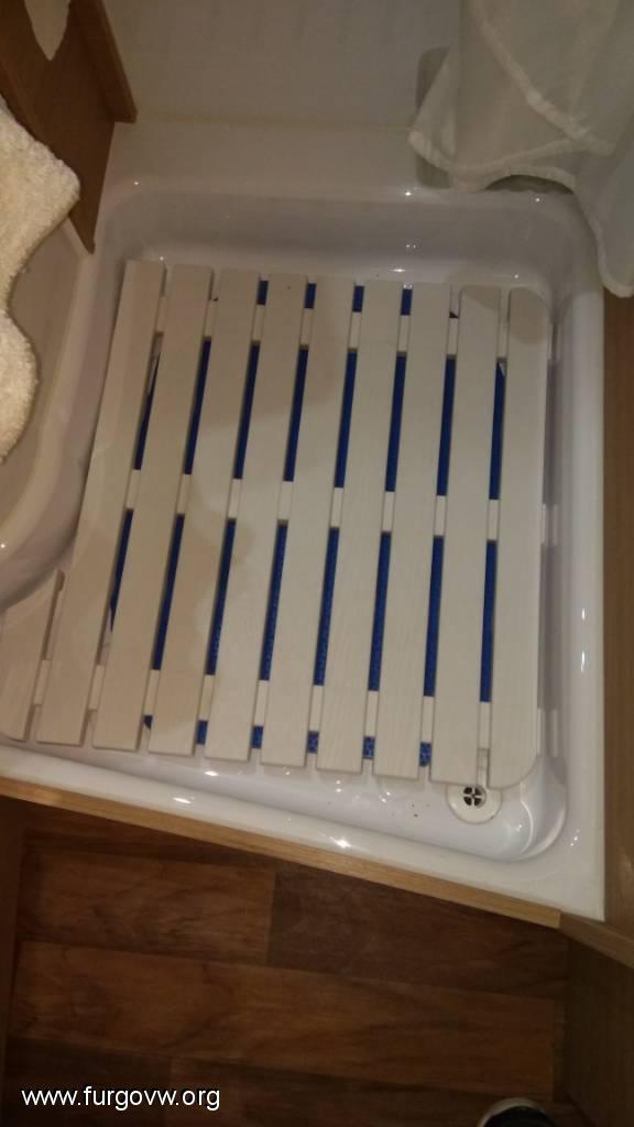

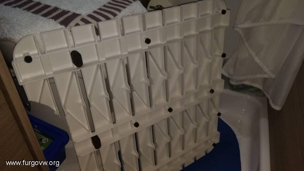

Fernando Rancaño
Buenos días.
Luego de un par de salidas con la menfis van. veo que me queda agua estancada luego de ducharnos ( al estar desnivelada la furgo)
Vengo de una joint con ducha separada.
Es muy mala idea esta tarima de plástico?
Le puse abajo un pedazo de colchoneta del decathlon.
Comprare otra para que esté en toda la superficie. No me fio del suelo baños AC.
Sobre los niveles del agua limpia y grises igual... Muy estimativo
PD: mire la tarima de madera. Pero me pareció muy pesada y más difícil de cortar.

perepere
Cita de: Fernando Rancaño en Junio 18, 2018, 10:48:23 am
Buenos días.
Enviado desde mi MI MAX mediante Tapatalk
Si viajas con los tapones del plato de ducha sin poner lo más seguro es que con el rebufo te se llene de porqueria del depósito de grises. Almenos eso me pasó a mi.

josearada
Buenos días.
Esa tarima de plastico la llevo yo puesta en mi winsberg 4 años y sin problema, la quito para ducharme y la pongo cuando acabo eso si los tapones siempre puestos
Fernando Rancaño
Mi idea era dejarla siempre. El poty es alto y me cuelgan los pies. Mido 1.76 , igual levantar para que seque mejor cada 2 o 3 días
