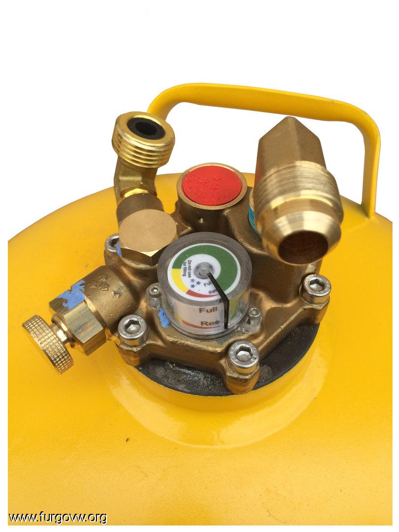

Cita de: JmGarciaM en Abril 20, 2018, 11:50:10 am
Que mas da tener un metro de latiguillo hasta una toma exterior que un adaptador de toma exterior unido solidariamente a la bombona.
Si te fijas en la bombona que te pongo en la foto tiene solidario la toma "exterior" y otra toma que es la que atornillaras al circuito de gar interno de la autocaravana.
A la derecha boquilla de llenado. Es la toma inglesa, habría que adaptarle la española.
Buenas,
Te confirmo que tanto en España como en Francia está prohibido rellenar botellas de gas. La normativa está así, lo veas justo o no. Yo llevo instalada una Gaslow de 11kg y es muy fácil instalarla. Sacas la lira por el respiradero que tiene el compartimento del gas y fijas la bocana con un soporte al chasis de la furgo por debajo (así lo hice yo) Y te olvidas de cargar botellas.

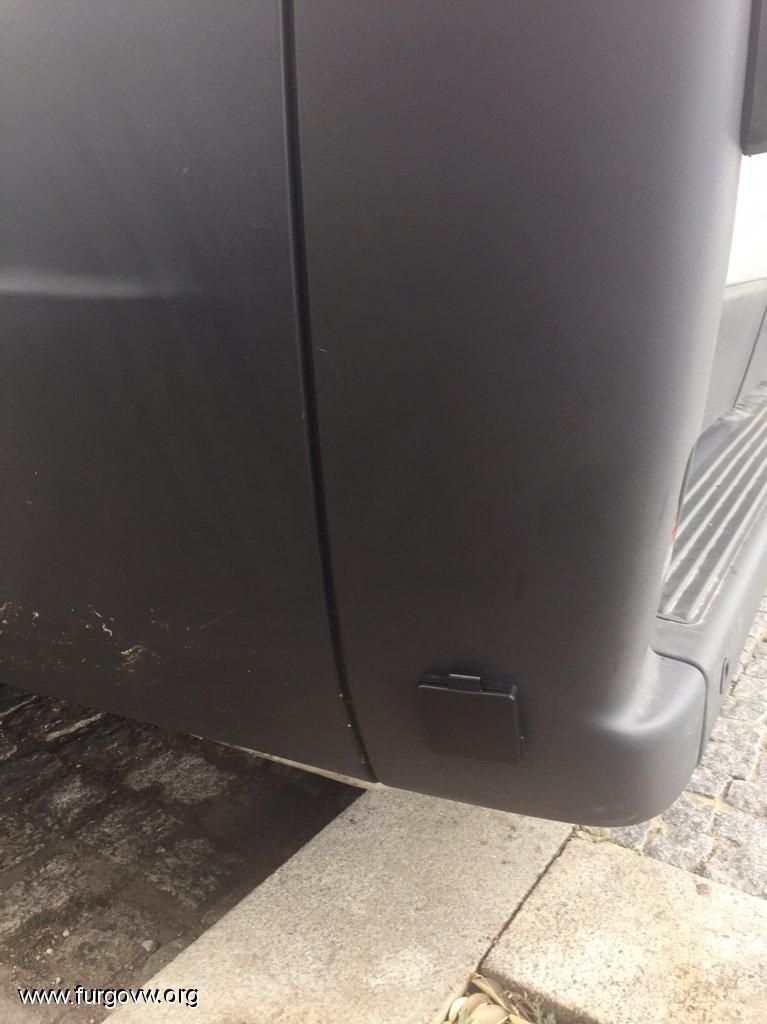

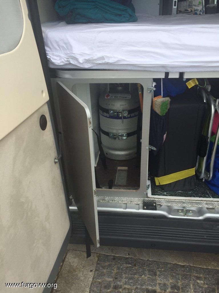

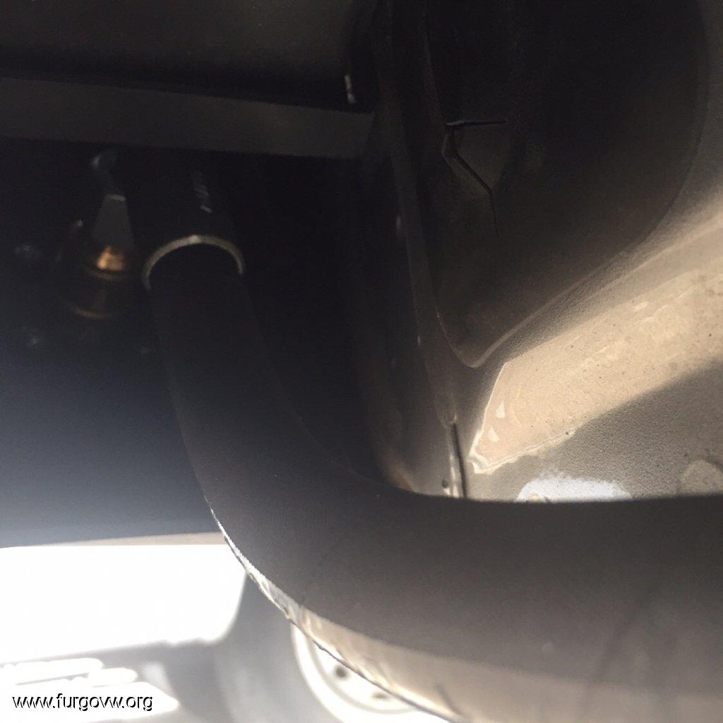

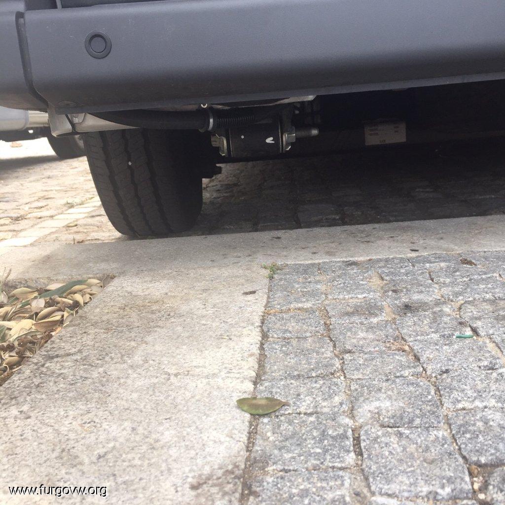

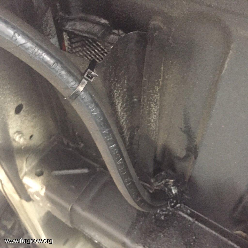

Cita de: sacoponcho en Agosto 26, 2017, 12:55:18 pm

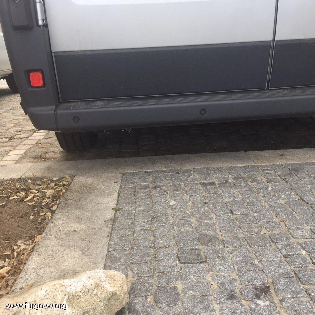

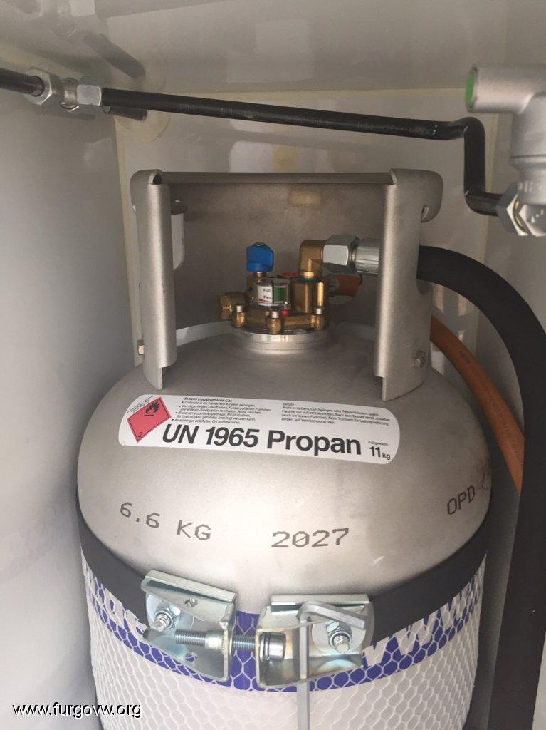

Buenos días os enseño la instalación de Glp que hice esta semana. La boca de carga la puse en la defensa y entre al arcón butanero por el suelo del mismo.De esta forma me he evitado agujerear la chapa,los muebles y por otra parte toda la instalación va en el exterior.
Ya estamos funcionando con ella y de momento bien.
La idea de hacerlo de esta forma me la dio un compañero de otro foro y por si me lee aquí le doy las gracias.
A ver si sale.
También quería verlo y me costó encontrarlo
