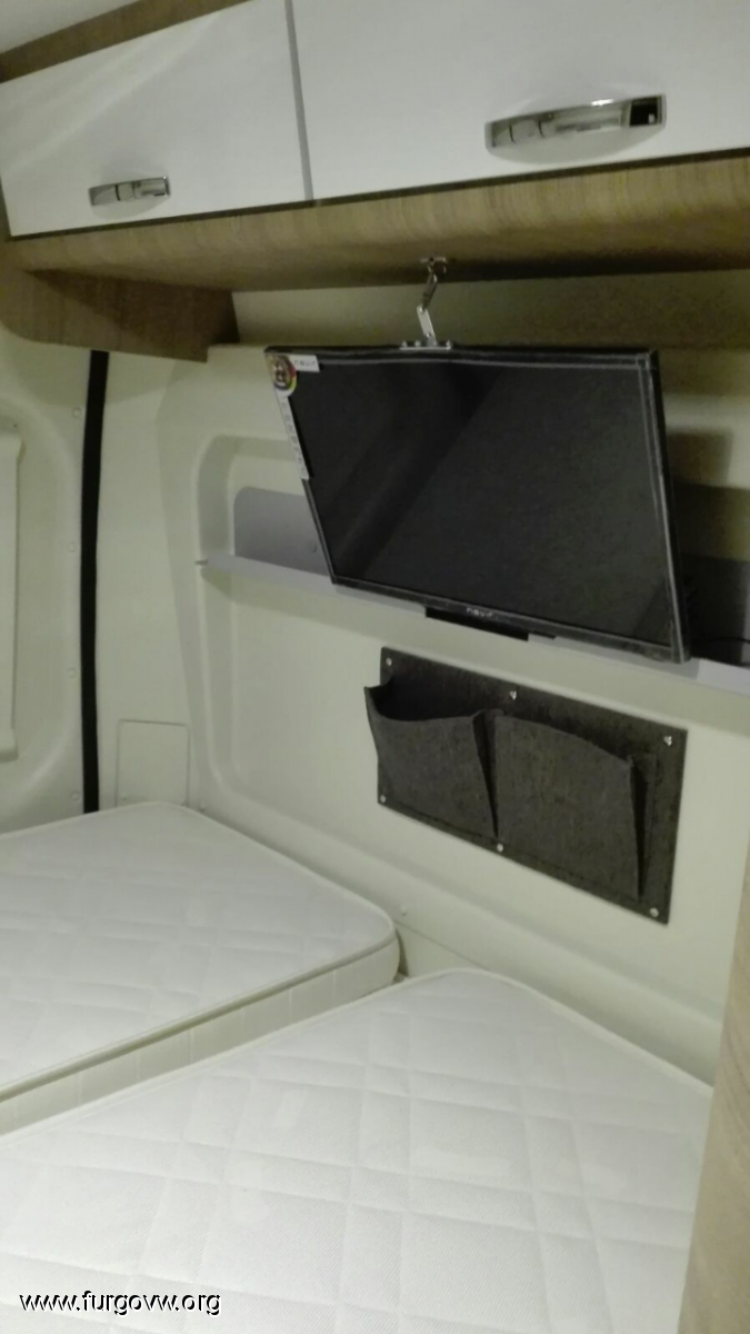

Fotillo de como puse la Tv.
También instale bajo el armarito derecho una toma usb y otra a 12v aprovechando la canalización de la antena que venia de fabrica, metí un cable hasta la conexión de 12v que había en el mueble del comedor. Es una falta que no haya toma de 12v en la parte trasera...

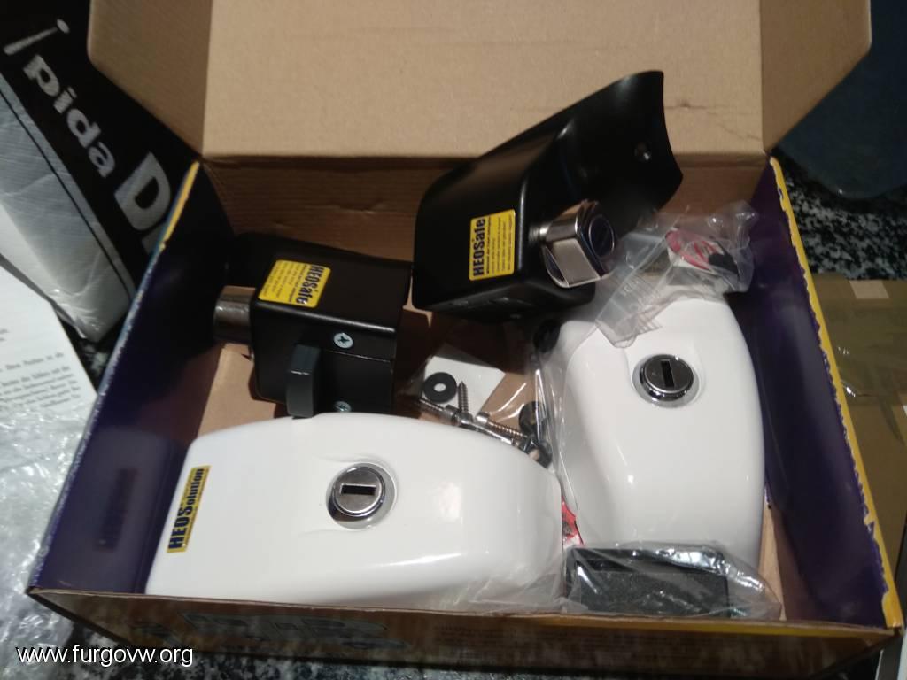

Me acaban de llegar estás chuches,   el kit de 4 seguros especial Ducato, con la misma llave puedes abrir todos los seguros. Puesto en casa por 233
muy buen precio , yo llevo otros parecidos y la verdad es que dan mucha tranquilidad , tanto cuando estas dentro como cuando te vas.
vas a montar tu los de las puertas traseras  ?
Javior
Si, mñn voy a intentar montar los 4, espero que me de tiempo en el rato que tengo.
Lo pillé en una web alemana, https://www.camping-kaufhaus.com/rund-ums-fahrzeug/heosafe?p=1
Al registrarte al poco tiempo ( días) te envían un cheque de descuento del 10%. Sale el kit a 240+16 del envío pero con el descuento se me ha quedado en 233 puesto en .
Lo que me gustan de estos es q los de puertas traseras y correderas no fallan como los thules, ya q si no van montado perfectos se puede engatillar, y las puertas ya sabemos q son propensas a desajustes con el tiempo.
Estos al girarlos ya bloquean con la chapa

Yo estos seguros lo veo en una tontería, cualquiera haciendo algo de palanca a una de las ventanas o dándoles un buen golpe las abren
pabgarde
A mí los exteriores no me convencen. Si no estás pueden entrar por cualquier lado. Los seguros los veo más para cuando estás dentro y esos no los puedes poner. Heosafe acaba de sacar un modelo nuevo para la puerta corredera que tiene mejor pinta:
http://www.heosolution.de/index.php?tip=heosafe&subc=2&prod=743
