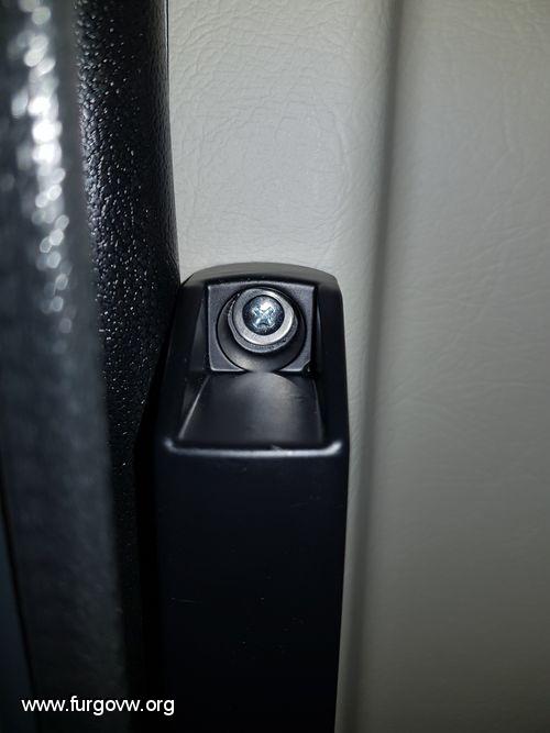

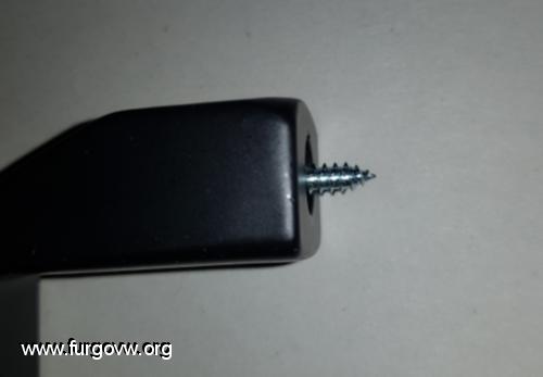

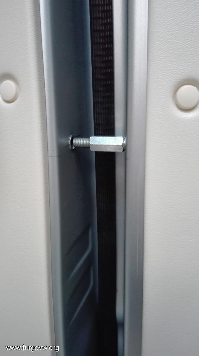

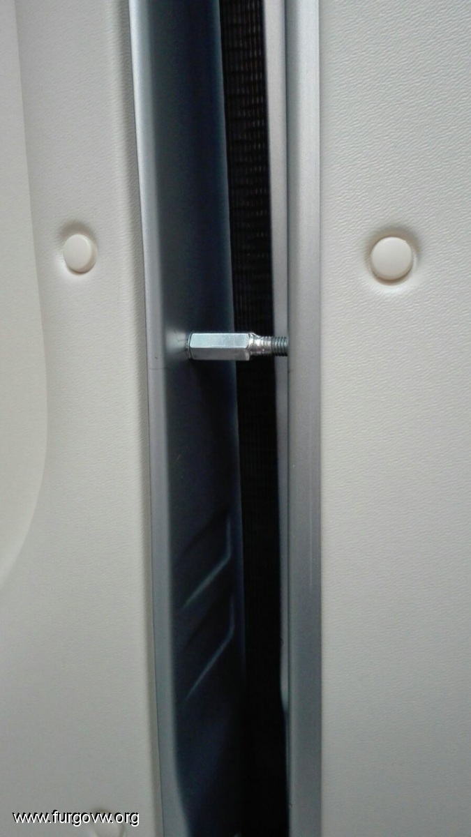

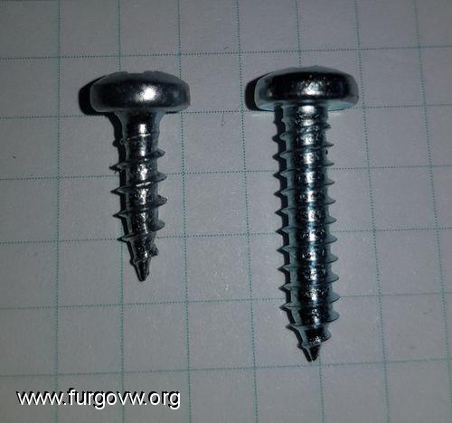

Te dejo unas fotos que encontré:
Y por lo leído en uno de los post, hay que cambiar los tornillos que sujetan el guarnecido por unos mas largos de 19mm de largo:
https://poesslforum.de/forum/mein-poessl/5080-tardis-it-s-bigger-on-the-inside-oder-auch-ein-poessl-2win#68494
Espero que te sea de ayuda, así como a otros foreros, porque cierto es que cuando probe a cerrar la puerta de una GV de un compañero forero se necesita mejor de un asa para cerrar bien, al menos en las Ducato, en las ultimas Jumper con el cierre asistido eléctrico espero no haga falta  .malabares, sino pues me autocopiare yo también la idea.
