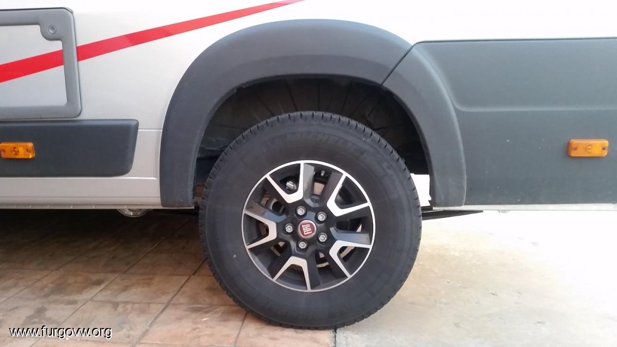

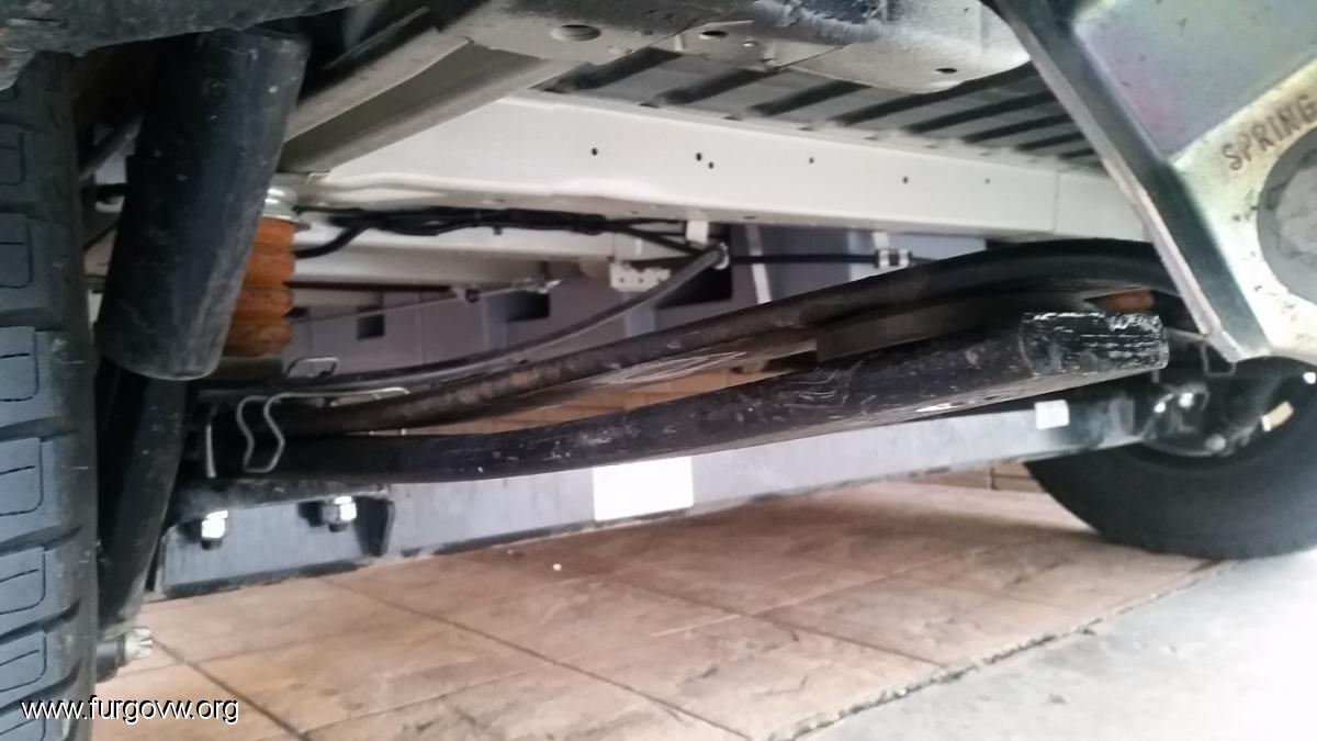

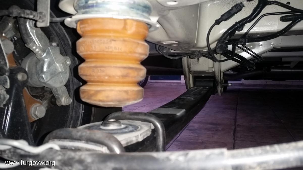

Bueno... por fin tengo suspensión trasera y dejo de ir sobre los tacos de goma.
Al final me he dejado aconsejar por mi mecánico de toda la vida ( ya son unos 20 años llevandole mis furgos) y le he puesto un refuerzo de ballestas en una de las empresas especializadas de aquí.
Aún no las he podido probar en viaje asi que tampoco puedo decir mucho de como van.
Pongo unas fotos.

¿Se puede saber el precio, que te han puesto exactamente y por dónde anda esa empresa?
Esparbel
Claro que se puede saber.
Han puesto un refuerzo de ballesta largo, la pletina que se ve debajo de la original y es mas gordota.
Precio 530 € en Ballestas Moncayo en "La puebla de Alfinden" cerca de Zaragoza

Hola Esparbel, yo también le puse otra hoja de ballesta más y esta igual que la tuya  .bien, donde más he notado el cambio ha sido en carretera bacheada o con firme irregular, además de en los badenes.
Antes por muy despacio que fuese siempre pegaba un golpe seco, con el refuezo de ballestas prácticamente no se nota nada.
