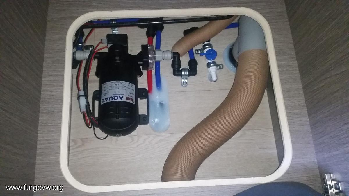

Aupa gente, después de algo más de 2 años con la furgo he constatado que cocino mucho en ella, es más, mis "recetas estrella" salen mejor con el gas de la furgo q con la vitro/induccion de casa, pero bueno, ese es otro tema. El hecho de cocinar mucho también implica mucho fregoteo, y ya me raya bastante el flujo q aporta la bomba, ya sabéis, q si abres poco la llave el agua sale como a trompicones, al compás del clásico  "clonk clonk clonk" de la bomba. La solución es sencilla, simplemente hay que puentear un vaso de expansión en la propia salida de la bomba (su precio ronda los 26€).
El problema es que para su instalación cerca de la bomba el espacio suele andar justito. Lo que no sé es si alguno de vosotros lo ha instalado en vuestra GV de serie, especialmente si es del grupo Trigano, ya q supongo q llevarán la bomba en el mismo sitio (la mia es una Benivan 113), creo q debajo de la cama junto al depósito de limpias (aunque corregidme si está en otro sitio). En fin, al grano q me enrollo, ¿alguno ha instalado el vaso de expansión sin problemas?

Yo la tengo debajo del armario de la nevera en la Vany 217. También le quiero poner el vaso  pero igual hay que desplazar la bomba.

Yo lo he instalado, el fiamma, lo puse vertical en el mamparo del baño, junto a la bomba, me copié de un compañero que lo puso ahí, la foto esta en este hilo mas atrás, puedes buscarla. Mientras tanto puedes usar el grifo del agua caliente a modo de fría, al pasar por el serpentín del boiler anula ese efecto.
Aqui la tienes https://www.furgovw.org/index.php?topic=293681.7740
Está en la pagina 517 de este hilo

  Dices que "El problema es que para su instalación cerca de la bomba ". No hay problema con el bote de expansión , se puede poner cerca o lejos de la bomba como lo he puesto yo por aprovechar espacio , desde la salida de la bomba manguera hasta donde te convenga poner el vaso de expansión y desde éste a los grifos boiler ect  .

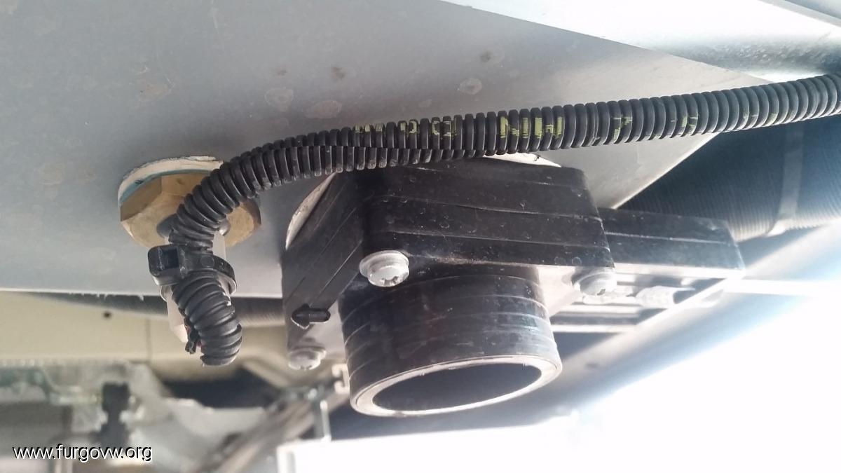

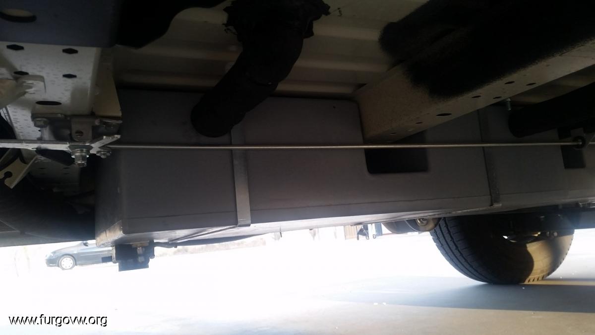

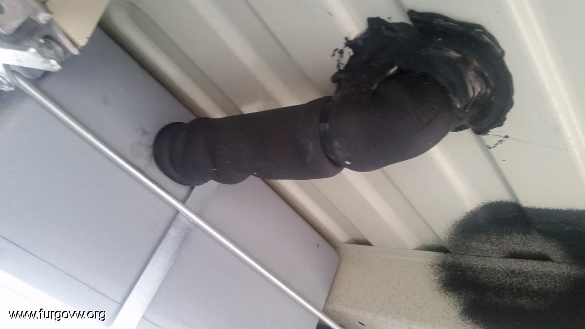

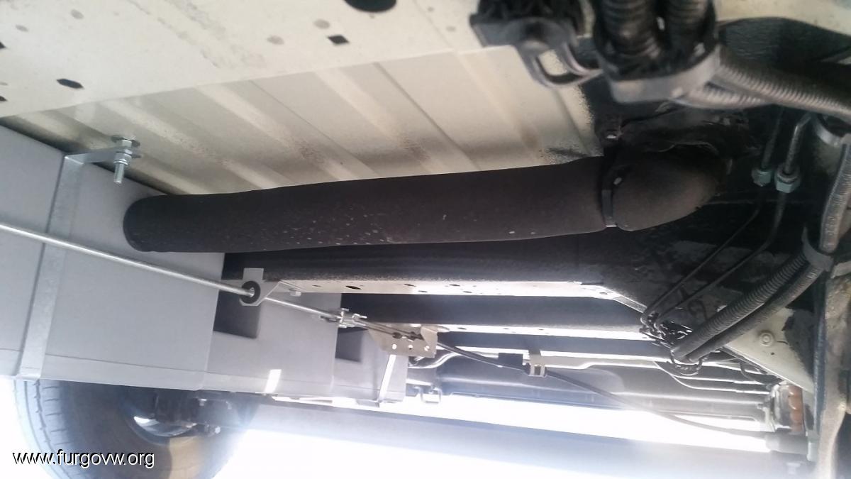

Por fin le he hecho unas fotos al depósito de grises. Yo diría que no tiene ningun aislamiento ¿No?
Las tuberias si que se ven aisladas pero el depósito no. No se si todas de este año con pack hiver han salido asi o ha sido un fallo. Si alguno teneis alguna trigano de 2018 con el pack invierno podiais contar como os ha llegado.
El famoso calentador de grises tiene pinta de ser la resistencia que sale en la foto. La función parece ser que seria evitar la congelación de la válvula. Probé a conectarla y    con una minima de 4 grados no se calento nada. Queda pendiente probarla a menos temperatura.

Cita de: Esparbel en Marzo 08, 2018, 22:21:00 pm
Pues sí que es raro, porque los tubos se ven bastante decentemente aislados y luego el depósito parece que va a pelo. Quizás en tu caso se refieran a los tubos y no al propio depósito, o que el depósito sea diferente al mío, que va forrado de un aislante similar al de los tubos pero más rígido. A ver qué te cuentan por aquí.
