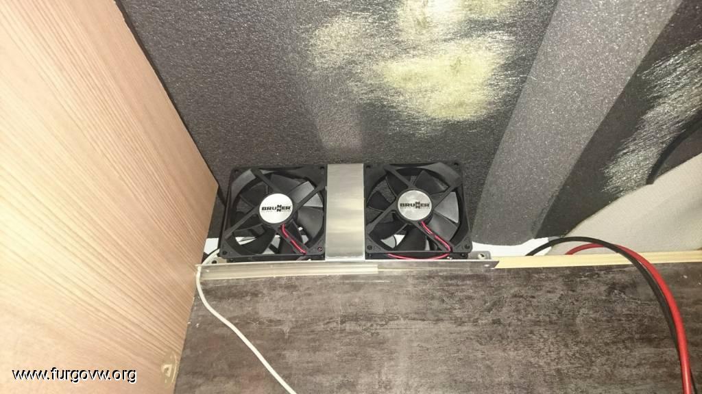

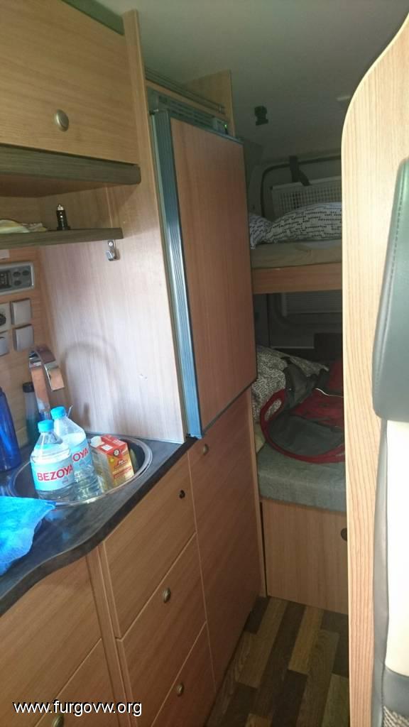

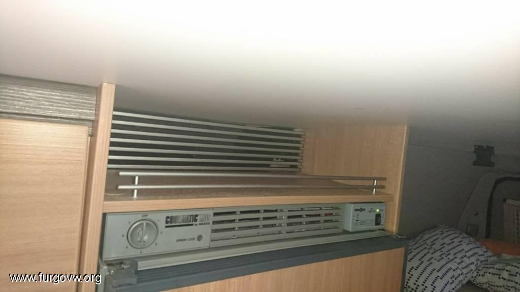

osbalro
Brico hecho para la mejora de la ventilación de la nevera de una knaus boxstar famil 600:
-He sustituido la madera de arriba por una rejilla de cocina.
-A la rejilla de la nevera le he abierto más los huecos de ventilación.
-Y he colocado unos ventiladores con termostato para forzar la ventilación los días de calor.
A ver que tal... Ya os comentaré.
Dejo unas fotos:
