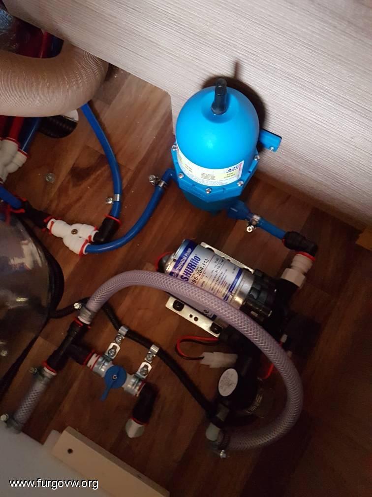

turrimtb
Bueno!!!! Vaso de expansion montado👍👍
Enviado desde mi SM-G930F mediante Tapatalk

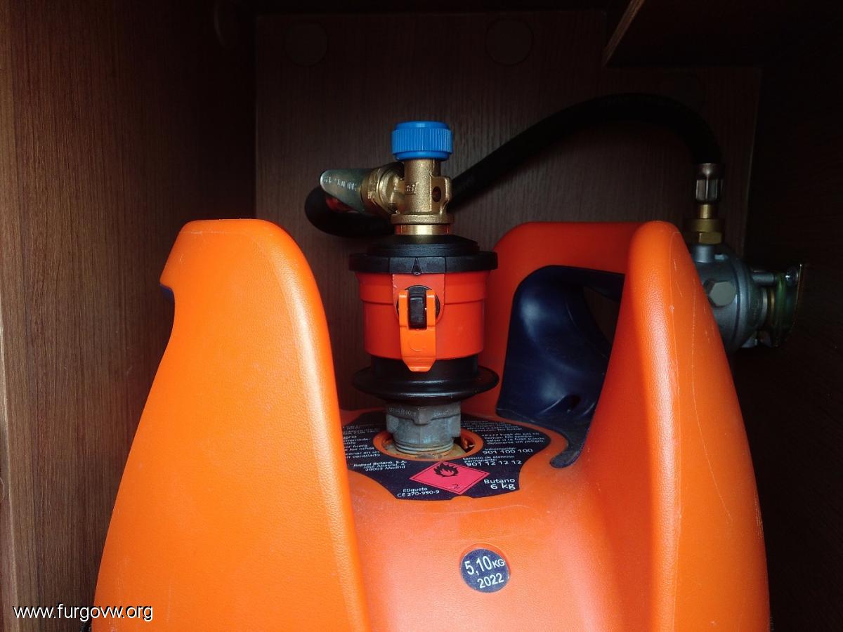

JuanmaDCX
Hola,
Siguiendo con el tema del gas...
Ahora mismo tengo montada una bombona de campin gaz azul (Benivan112 con literas) y estoy pensando en comprar una de Repsol 6k con el adaptador. El caso es que tengo la duda de si en el hueco cabrá la bombona+la toma de camping gaz+ el adaptador. Alguno/a de vosotros lo tiene montado así?

Matutano
Cita de: turrimtb en Junio 15, 2017, 12:04:50 pm
Esa instalación ha quedado de fruta madre, lo de montar el vaso en vertical es una idea muy buena, lo que veo un poco regular es el tubo que va desde el vaso a la "Y" en su unión a la "Y" entra bastante obligado, no entra derecho, tenlo vigilado porque al estar escondido te das cuenta si hay fuga cuando esta todo inundado. Si pudieras poner un codo a 90º sería ideal.
En el grifo de la cocina tuve una fuga por no entrar el tubo derecho y no estaba tan obligado como ese, tras ponerlo alineado se acabó la fuga.
corsair
Muy buen consejo, estaria gebial que pudieras poner otro codo como el que lleva el ptro tubo, evitarias posibles problemas.
Por lo demas esta de premio.
Enviado desde mi GT-I9505 mediante Tapatalk
turrimtb
Cita de: Matutano en Junio 15, 2017, 14:43:39 pm
Ok
Lo miro👍👍

Fiucgo
Cita de: Gôran Orerrak en Junio 15, 2017, 13:33:41 pm
Hola,
Entra perfectamente. Nosotros tenemos una Benivan  110 con literas. Observa la foto, queda bastante hueco.
turrimtb
Ahora ya no da tirones la bomba👍👍http://cloud.tapatalk.com/s/59428aa2998df/20170615_110926~5.mp4

JuanmaDCX
Cita de: Fiucgo en Junio 15, 2017, 15:19:00 pm
Con esta foto me ahorro de medir... :D
Muchas gracias
