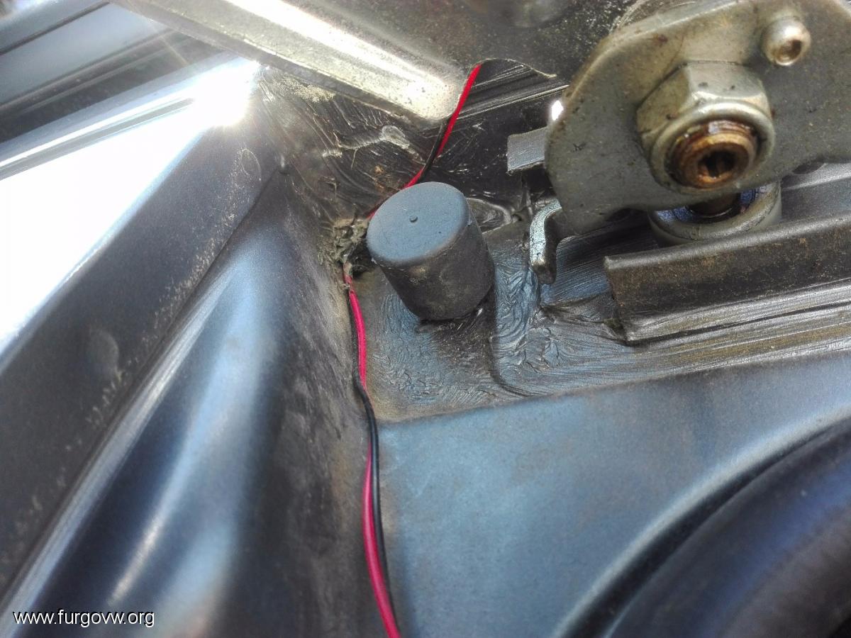

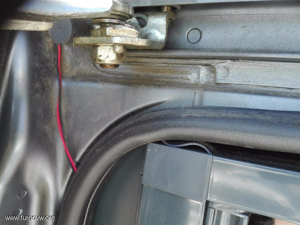

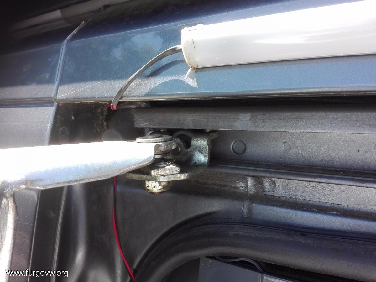

Aquí van unas fotos más del brico de la barra exterior de LEDs:
Aquí lo que es la barra de LEDs exterior, pegada con sikaflex:
En las siguientes 2 fotos como paso el cable por el hueco que deja la corredera. Sin problemas de aplastamiento. Lo único pongo un pegote de sikaflex en la esquina para que sujete el cable:

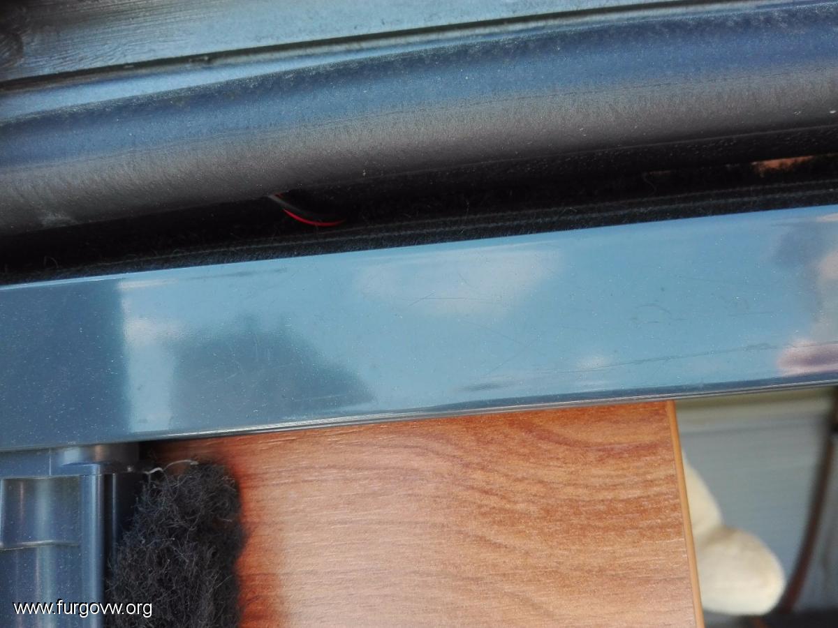

Meto el cable por la goma de la puerta corredera. Ahí ya existe un agujero en la propia goma:

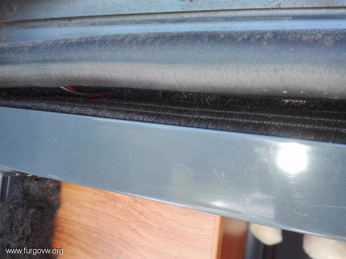

En las 2 siguientes fotos, como saco el cable por la goma un poco más hacia adelante. Aquí sí tuve que hacer un agujerito para sacar el cable. Lo que se ve bajo la goma es el marco de la mosquitera, pero hay hueco suficiente para pasar un cable. Solo va un poco por dentro, para buscar el registro que me queda más a mano. Quizás alguno lo tenga que pasar hasta bien adelante para ir buscando otra toma o la propia batería:

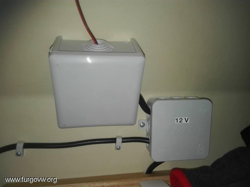

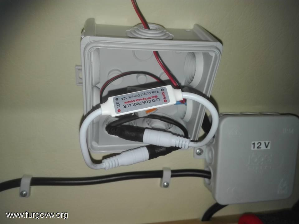

De una caja de registro saco y monto otra caja con el receptor de radiofecuencia, que a la vez es dimmer. Por arriba me llega el cable rojo/negro tras pasarlo por detrás de un mueble:
La caja cerrada:

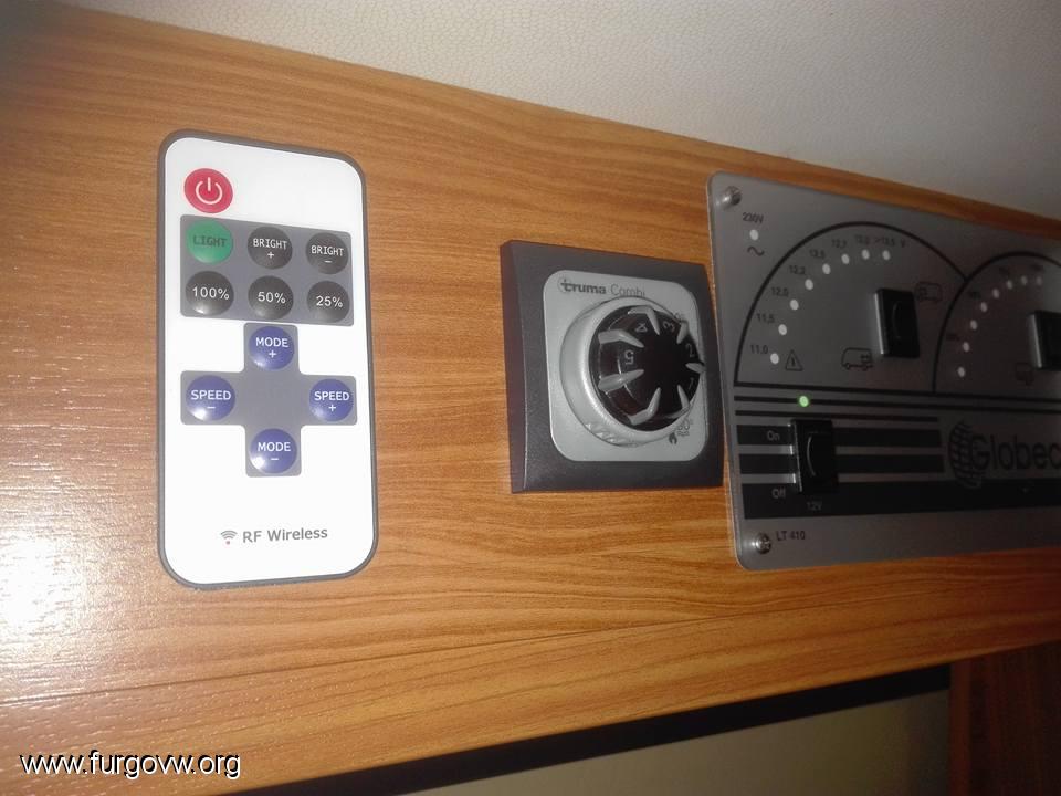

El mando pegado con velcro a mano, en la zona superior del portón por dentro:

Trabajo fino, toncito yo la llevo con iman de quita y pon pero así más práctico.
