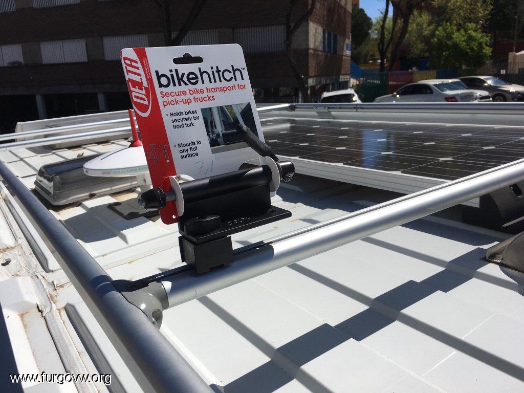

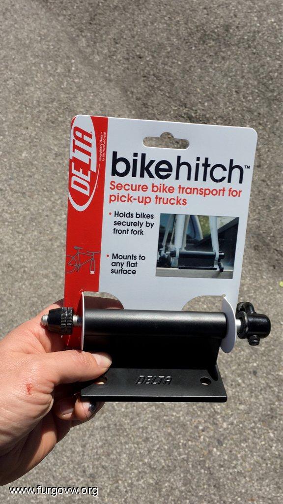

Jaja,ya estabais tardando en preguntar,pues un invento casero que te cagas pero me ha quedado bien.pille esto en Amazon
Y con los cuadraditos del portaesquis thule,que falta otro en la foto lo monto así
Lo malo que ese ancho es para horquilla de adulto,por lo que tuve que cortarla para horquilla de niño,ya pondré foto,y le pongo una cimcha de seguridad y una correita en la rueda trasera

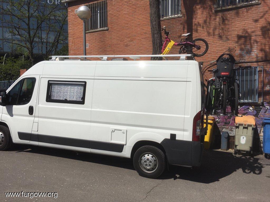

Y en los 3 carriles del portabicis (modificado)llevo 2 de adulto y un Croozer
Es un invento hasta que se me hagan más mayores y ya finalmente ponga bola y el Atera strada

Me gusta el invento. Lo que más me ha llamado la atención es el portabicis del portón en el que cargas 3 bicis! No te descuelga la puerta por peso excesivo?

Si, yo tambien me he fijado y sobresale mucho con lo que la fuerza de palanca debe ser muy alto, si llevas bicis de carbono de
8 kilos vale, pero com lleves bici tipo decathlon de 18 kilos no se yo.... .meparto .meparto

El Croozer pesa 15 y bicis de 13...41kg.
Llevo así un par de años y la puerta está igual que siempre,cuando va cargada con todo el peso roza un pelín en la parte inferior e intento no dejarla mucho tiempo abierta con todo el peso muerto.
El portabicis lo que hice fue sustituir la U de aluminio donde hacen palanca los raíles por uno de acero inoxidable ya que se deformaba
