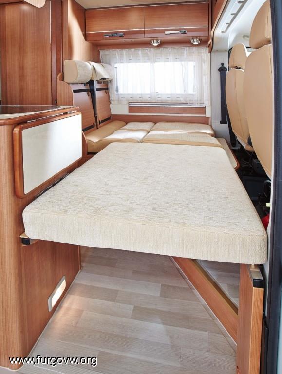

Vosotros teneis cama en la zon de comedor?? Me estoy fabricando una pero no me quda muy claro el tema de las patas para el añadido. ... algo como esto pero con patas .... que es opción en muchas GV
Xguell
La mia lo llevara , pero hasta el proximo mes no la tendre. En la feria havia un trozo de hierro con forma de L , el colchon y una tira de somier a lamas y con eso se hace la cama supletoria. Cuando la tenga si quieres té pasaré fotos.

Cita de: kiko07 en Abril 14, 2017, 00:39:47 am
la nuestra no la traía y se la hicimos nosotros. las patas las hicimos de un puntal de madera con un vástago metálico que es tirafondo por un lado y métrica por otro. en las ferreterías les llaman balaústres creo. Si necesitas algo más e información Chonvito fue el que la montó y te puede ayudar más.
Aquí te dejo el briko:
https://www.furgovw.org/index.php?topic=280463.15
