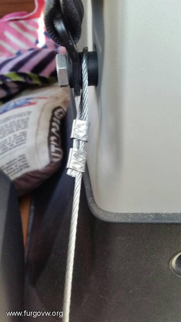

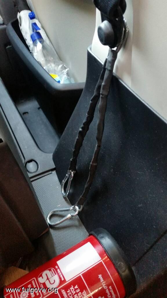

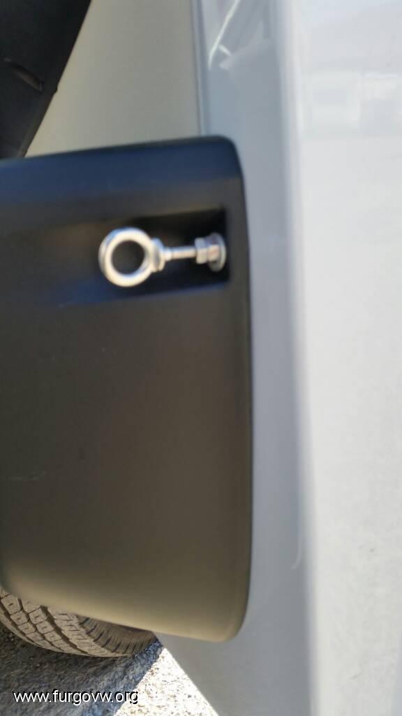

- ese cáncamo es roscachapa o tiene una tuerca por dentro de la puerta?, tuviste que taladrar previamente a ponerlo la chapa?
- cómo has cogido el cable de acero consigo mismo?, con el forro que le has puesto no se ve
Gracias!
El cable de acero 95 kg, un extremo al cinturón y a las puertas te pongo unas fotos.En la corredera el carcamo pasado al tope de goma, con una tuerca, que en la mía ya no hace su función.
En la puerta de cabina lo mismo enroscado al tornillo del bolsillo. Ambos quedan así.

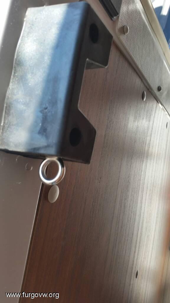

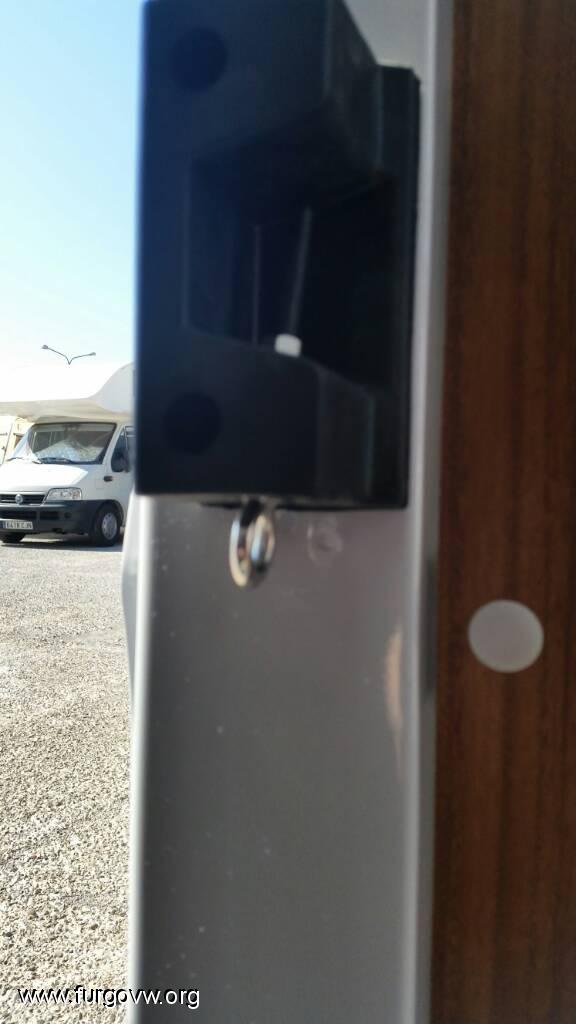

Dos preguntas si me permites:
no acabo de ver claramente donde has puesto la pieza q va en la puerta corredera.
Y por otro lado, la q va en la bandeja de la puerta delantera.... crees q tiene suficiente resistencia a un tiron??
Enviado desde mi GT-I9505 mediante Tapatalk
El cáncamo es cerrado y bastante grueso, en el bolsillo, la puerta lleva un casquillo con rosca metido en la chapa muy resistente, en la foto lo he dejado fuera para ver el efecto de la tuerca y contratuerca, pero va roscado a fondo.
En la corredera va pasado al tope de goma, que ya no tiene su función como tal ya que la puerta  no se puede abrir al máximo por la ventana que da al cabecero de la cama. Es un taco de goma durisimo y muy bien anclado al chasis.
Enviado desde mi SM-G900F mediante Tapatalk
Estoy seguro que arrancaría antes el tirador exterior de la puerta que el cáncamo,  otra ventaja es que aunque rompan el cristal no llegan al mosquetòn   que esta muy bajo.

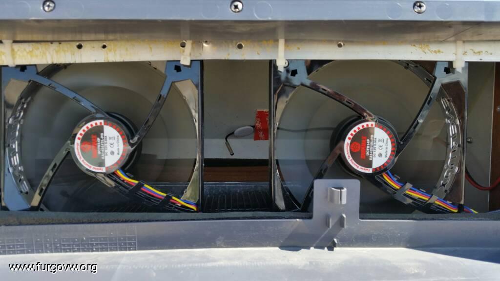

También he cambiado los ventiladores del frigo, por unos más potentes y silenciosos, de cara al verano la trivalente se ponen a parir, y se nota muchísimo.
En medio de los ventiladores se aprecia la sonda del termostato, lo tengo programado a 40°.
Podrias dar info de que tipo de ventiladores son y donde los compraste??
Esta es una de las primeras cosas en la lista a mejorar cuando tenga la furgo. Estuve viendo la furgo de mikis y tenia montado algo asi que tambien llevaba un panel con un interruptor para encenderlos en modo manual o automatico, este lleva algo asi??
Sobre los fermines, sigo sin hacerme idea de donde esta ese taco de la puerta corredera, y la sujeccion a la bandeja de la puerta sigo sin verla lo suficientemente solida, pero si tu lo ves firme y resistente pues asi sera. Te copiare la idea de sujetarlo al tornillo del cinturon, pero en la puerta igual lo monto con un remache o algo asi sujetado a la chapa.

Acabo de mirar en una furgo del curro y ya he visto donde esta el taco de goma donde sujetas.

Ese taco en nuestras furgos ya no sirve para nada, las puerta no llegan al final del recorrido para no chocar con la ventana en caso que quede abierta.
En cuanto al que va a la puerta si puedes desmonta el tornillo y veras que sólido es el casquillo que hay en la chapa mucho más que cualquier remache.

Y sobre los ventiladores?
Se trata de algun kit con termostato y panel de control?? Donde lo pillaste??

Corsair; es un kit con termostato.
También hay manitas que lo hacen con ventiladores de ordenador.
Te mando un privado con uno que tenia visto, pero hay mas y en mas sitios.

Corsair lo que yo llevo no es kit lo compré todo por separado, antes que estos llevaba unos reciclados de un viejo PC pero eran ruidosos y poco potentes, el termostato lo compré de Amazon y los ventiladores en cualquier casa de informatica aqui los decibelios mandan sobre todo de noche, el frigo esta junto a la cama, pero es fácil de montar
