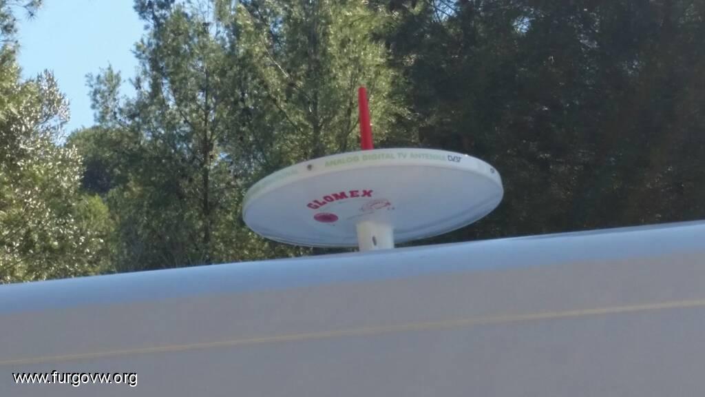

Yo tengo una igual y si que me pilla casi todo...
msacalvo
Enara
Pues yo instale esa misma antena y la verdad que muy contentos. Claro esta que depende de porque zonas te muevas. Lo mismo hay lugares que no te coge nada, que hay otros sitios que coge mas canales que en casa.
Pero eso pasa con todas las antenas hasta con las mas caras. Si no hay señal , no hay señal para nadie. Tengas la antena que tengas.

Hola a todos, ¿alguno de vosotros tiene esta antena? la llevo unos 6 meses puesta y es una verdadera castaña, o tal vez la tenga averiada o defectuosa, más que nada para los futuros propietarios que lo tengan en cuenta.
Enviado desde mi SM-G900F mediante Tapatalk
Pues como dicen Sativo y Enara, a mí me va bastante bien. Depende la zona unas señales se reciben y otras no. De todas formas, ¿habéis probado con el regulador de señal de la antena?

El regulador siempre al máximo, vamos a ver coger canales los coge pero empiezan a pixelarse, la última vez en pleno Teruel en el parking de la G.C. por la noche veinte y pico canales pero pixelados, al día siguiente por la mañana se veían de P M.

Cuando te ocurra eso prueba a bajar un poco la ganancia del amplificador​, tan malo es la señal pobre como el exceso pues produce saturación.

En casa tengo una tele con antena de "cuernos" con amplificador y no siempre coge mejor la señal poniéndolo a tope. También depende de horas se ve mejor o peor.

Cita de: Rhunas en Hoy a las 09:57:18
    Enviado desde mi HM 1S mediante Tapatalk
+1
tened en cuenta que un amplificador sólo puede ampliar la señal tal cual, pero la relación señal a ruido se mantiene constante incluso con un amplificador (el ampli no entiende y amplifica igual la señal que el ruido)
dicho de otro modo:
- si la señal es buena pero bajita, un ampli arregla el problema
- si la señal es mala, un ampli no hace nada
- si la señal es buena, no hace falta ampli
cómo se consiguen las mejores relaciones de señal-ruido entonces? con antenas directivas; son como orejas orientables, que hacen que el ruido de detrás lo ignoren, de forma que la señal sube respecto al ruido (es como ponernos las manos haciendo  "cuenco" en las orejas hacia delante, que nos quitamos el ruido de detrás). El problema: hay que orientar la antena hacia el repetidor (o hacia el rebote más potente)...
alternativas: las omnidireccionales, que no suelen dar problema si estamos en campo abierto y con linea directa al repetidor (aunque haya algún árbol no pasa nada, si no es un bosque entero y aún así tampoco siempre)... en ciudad la cosa cambia, lo normal es tener señal por rebote incluso cuando no estamos en linea de vista al repetidor, aunque en ese caso si hay muchos rebotes y ruido tìpico (eléctrico) de las ciudades, o el rebote no es directo... podemos no ver nada o ver con dificultad.
Conclusión: si somos de naturaleza, la omni debería funcionar en casi todos los casos... si no, chromecast, app de TV online y listo =)
si somos muy frikis, antena directiva y dirigir hacia donde mejor nos coja señal (repetidor si lo vemos, si no orientar en prueba/error). Para esto la antena de 1 euro va bien (se apunta TRANSVERSALmente, no como si fuera una escopeta, pues es un dipolo).
Luego hay antenas omni mejores que otras, las que no reciben nada nada  señal en la vertical hacia arriba ni hacia abajo son mejores claro, que las que reciben un poco (porque nunca estaremos aparcados justo debajo del repetidor, ni sobre él ;D ) y así nos quitan ruido de zonas de las que nunca vendrá señal...
Pero vamos, siempre es mejor gastarse 100 en la antena y 10 en el ampli o la tele, que no al revés.
El ampli puede solucionar puntualmente casos (más quizá en teles más grandes o instalaciones con "Ts" con varias teles), pero si la señal captada ya tiene mucho ruido... complicado.
Intentar también tener el mínimo número de conexiones de cable coaxial entre antena y tele, y en todo caso siempre con conectores adecuados y bien instalados, no chapuzas que estos cables no son como los cables de audio, que "con que toque vale"
Suerte!

Cita de: vitu101 en Marzo 21, 2017, 10:14:07 amMuchas gracias por la información probaré y os cuento.
+1
dicho de otro modo:
Suerte!
