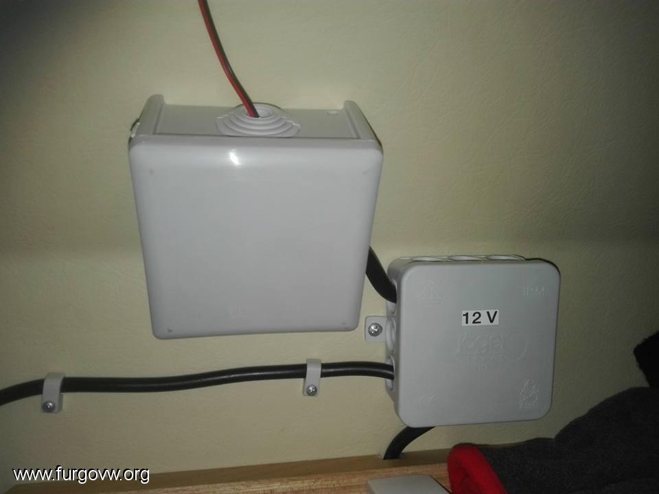

Hola compañeros, recientemente he comprado una ROAD CAR R600 que espero hacer una presentación cuando le haya hecho algunos kms y pueda valorar. Me he encontrado con que no tiene enchufes de 12v en ningún lugar del habitáculo, 3 para 220, cuando estas enchufado, y 0  a 12v, una putada. No sé porque puede ser pero alguna razón tendrán en no colocarlos..., me dicen en el concesionario que últimamente se encuentran con esto incluso en ac's. Os ocurre lo mismo en otras marcas?, por supuesto hablo del habitáculo, vengo de una ac, la cual tenía. He estado Buscando algún brico en el foro de cómo instalarlo, donde sacar la corriente de 12v con seguridad, pero no lo encuentro, o no sé buscarlo. Llevo doble batería en habitáculo y resulta que no puedo cargar ni el móvil¡¡, os agradecería me echarais un cable.
Saludos¡

No me creo que no lleve ninguna toma de 12V. ¿Has mirado debajo de la mesa?
En caso de que no lleve (o quieras poner más) en algunos armarios debería de haber cajas de registro de 12V. Sacar 2 hilos de ahí y pones un enchufe de mechero o directamente unos USB.

Hola, confirmado que no lleva ninguno ni debajo de la mesa, bueno , Lali si pero de 220.En cuanto a las cajas de registro de 12 v no tengo ni idea a qué te refieres, he mirado por todos los sitios y no encuentro nada que pueda ser eso.
Gracias y un saludo

Algo así:
Cita de: longoron en Marzo 13, 2017, 19:26:13 pm
Gracias y un saludo
longoron
Cita de: toncito72 en Marzo 13, 2017, 20:01:08 pm
Algo así:
Creo que no lleva nada así a la vista, en cuanto pueda me pongo a buscarlo, solo hay una caja con diferencial para 220 , junto con la válvula de seguridad de hielo y las llaves de gas. A ver si le hago una foto y ya te consulto.muchas gracias¡¡

Hola, en alguna Camper las conexiones las llevan detras de los altillos y armarios, para acceder hay unas tapas del mismo material que el fondo del armario amarradas con tornillos.
