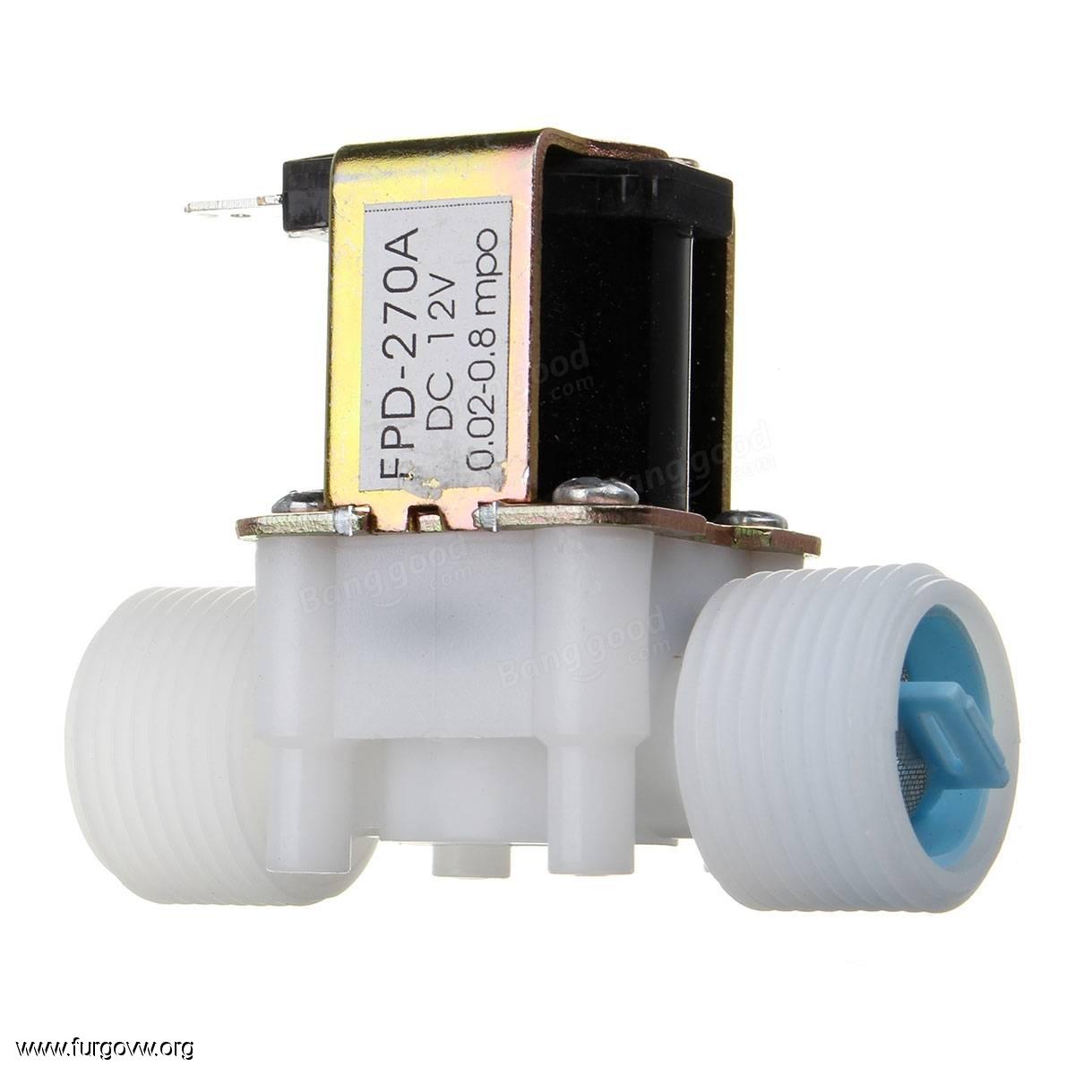

Hola, he estado dando vueltas al tema del vaciado del boiler por baja temperatura e intentando buscar una solucion para que no se vacie el deposito de agua, eso sí, yo quiero que el boiler se vacie cuando sea por baja temperatura, no me quiero jugar una averia en el Truma.
Voy a hacer un brico muy sencillo, he pensado en montar una electrovalvula normalmente cerrada, en serie con la salida de la bomba, en el mismo deposito, y alimentada en paralelo con los 12v de la bomba, de esta manera al abrir los grifos abriará la electrovalvula y se conectará la bomba y al cerrar los grifos se cerrará la electrovalvula cerrando así el paso de agua hacia el boiler, de esta manera no se vaciará el deposito y nos hace tambien las veces de antiretorno.
La electrovalvula es esta, ¿como lo veis? pros y contras ..... :roll:
Y en vez de uña electrovalvula normalmente cerrada, ponerla normalmente abierta y que se cierre con la activación de la bomba de vaciado del boiler?
Así valdría para todo tipo de bombas de agua.
