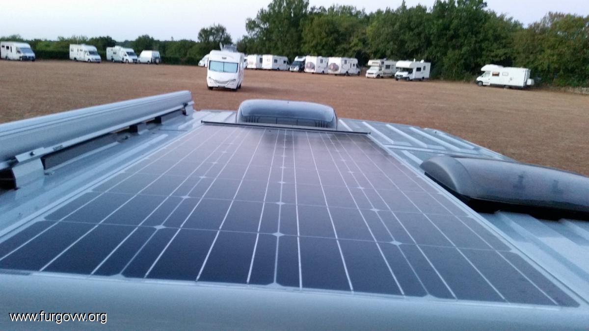

Caber una de 130 cabe, esta es una 150 y me sobró espacio. Y llevo este regulador que es una pasada, :D :D en el concesionario me lo conectaban directo a bateria.

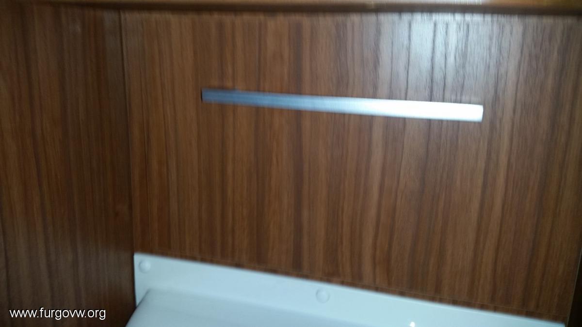

Para los futuros propietarios de una globescout debajo del lavabo, un regisro de donde se puede sacar 12v está desprovisto de tirador que
a la tapa le he montado un tirador que a su vez sirve para colgar una pequeña toalla, yo lo descubri bastantes dias despues de tener la furgo.

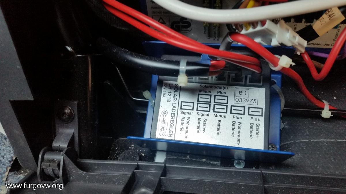

Disculpa, me he explicado mal, en el concesionario me querían instalar de la placa al regulador y del regulador a batería, que pasa? que solamente cargaba la bateria de servicios, pues bien los que llevamos un electroblock es mucho más simple si instalas el regulador de la foto schaudt 18 A. Placa... regulador ...electroblock y este ya reparte la carga a ambas  baterias motor y servicios evitando el cableado de las baterías.
La información de la carga te la proporciona el display que lleva montado la furgo de serie. Saludos

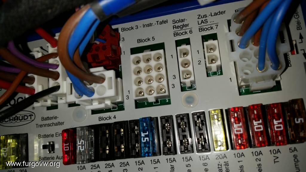

Este cacharro es el electroblock que llevo, gestiona toda la parte eléctrica  220 y 12v . Espero haberte ayudado un saludo.
