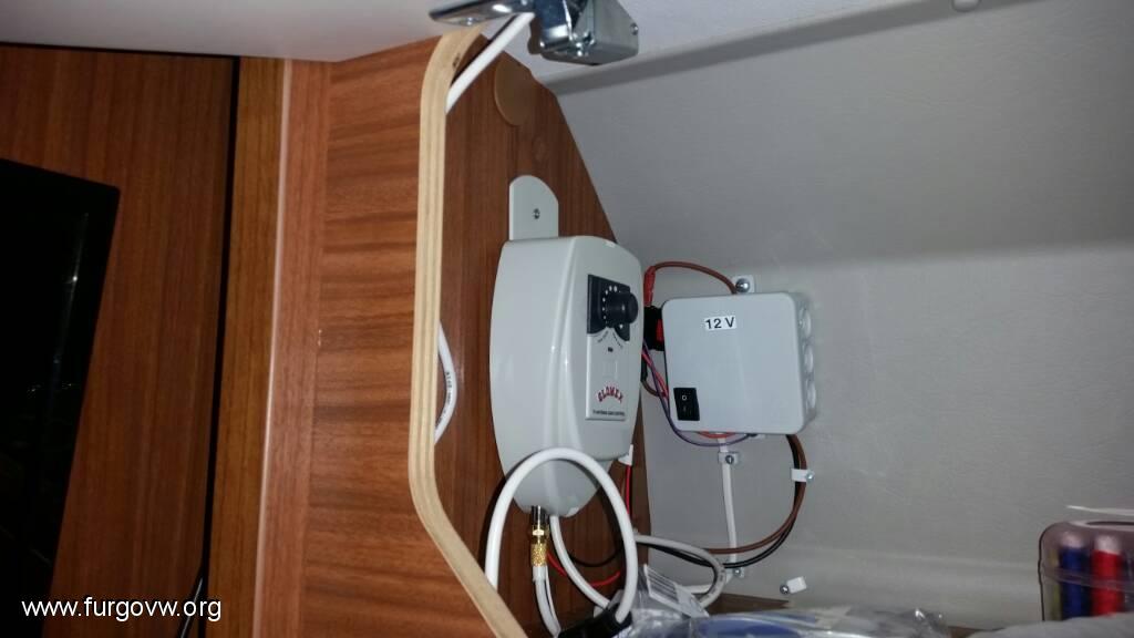

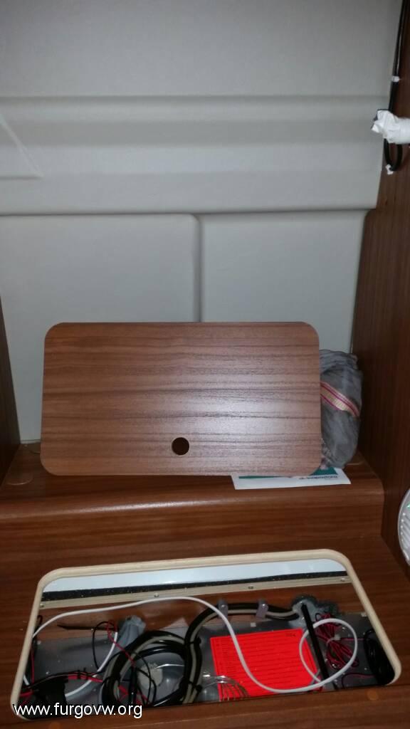

corsair perdona pero me has pillado en ruta y no podía contestar, en cuando a enviar fotos el que hace lo que puede.....Registro de 12v junto armario sobre el frigo.
Tapa sobre el frigo en la base del armario, de ahí he cogido yo los 12v la regleta que alimenta la luz del frigo, hay otra de 12v que sólo tiene tensión cuando el motor está en marcha. Si necesitas más información a mandar

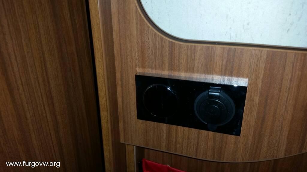

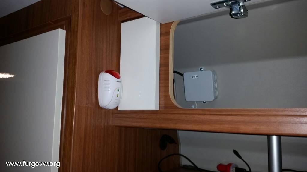

Difícil sacar 12v en la globecar? Que me estáis contando?Registro sobre saloncitoToma mechero junto interruptor escalón, cogidos los 12v precisamente de este, eso sí todo con fusibles.

Hay una tapa en el fondo del armario para acceder a la instalacion de la nevera....
Es q yo habia visto la caja de registro del armario sobre la cama pero no recordaba esa tapa del fondo del armario...
Pues esa tapa me viene de cine para poner unos leds en ese armario ya q lo veo (mas bien lo recuerdo) muy oscuro, a parte de para la instalacion de la alarma de gases.
Gracias por la info y las fotos compañero.
