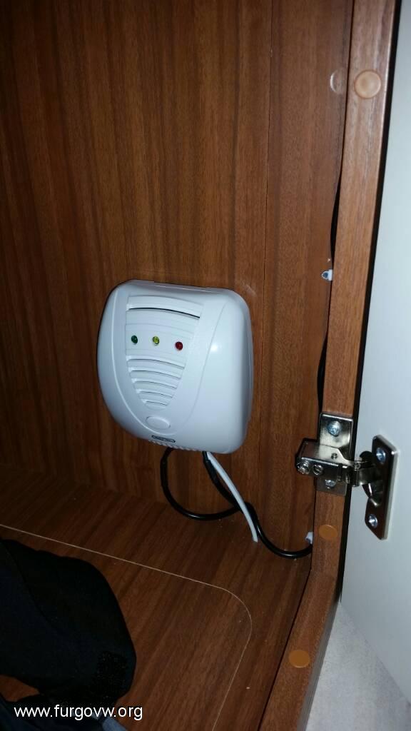

Alarma de gas instalada.Central dentro del armario sobre la nevera.

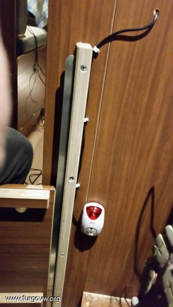

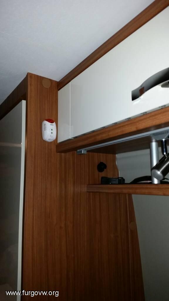

Detector CÓ sobre cabezal cama.
Detector de gas y narcotizantes a media altura entre colchón y el suelo.

Me parecen buenos sitios para instalar los sensores, cerca de la cama y a medio camino entre la bombona de gas y la cocina cubriendo bien la fuente de gas y el camino de la instalacion.
msacalvo
Cuando dormimos es cuando más riesgo corres.

Por eso veo los sitios elegidos para sensores como muy acertados.
Ademas estando tan cerca de la cama como le de por zumbar porque detecte algo lo oyes mas q seguro.... del santo q pegues igual te comes el armario

No, solamente pulsando los interruptores de prueba.

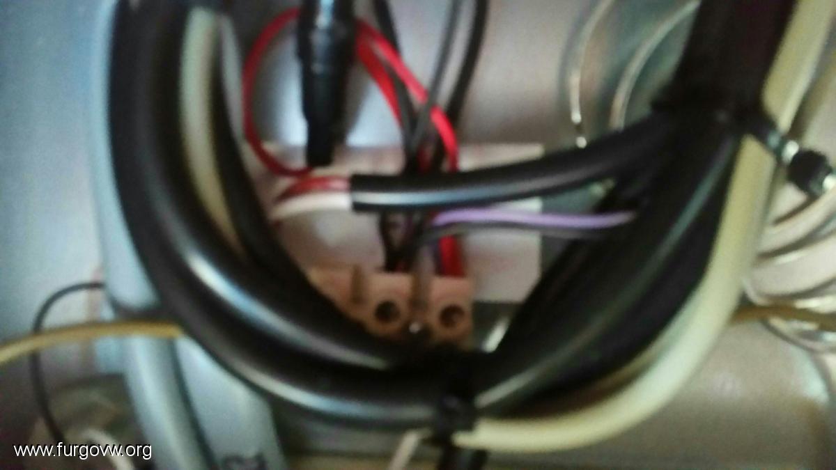

Por cierto dentro del armario puedes coger fácilmente los 12v de dos puntos yo he optado por el alumbrado del frigo.

Podrias concretar un poco mas de donde pillaste los 12v??

En las campers montadas de "serie" hay registros para 220 y 12v en los fondos de altillos y armarios, asi como en los muebles inferiores.
Es facil sacar una toma de corriente.

Hola Cimbike, pues no puedo asegurar que todas, logico, pero la Poosl (Globecar) que tuve y la Sun Living que tengo ahora lo llevan.
Las Benivan tambien lo llevan, en el concesionario que suelo parar las he visto los montajes de antenas, placas etc...
Edito, he visto la tuya, Adria, es del mismo grupo que la mia, por no decir la misma salvo la base vehiculo, que es mas baja la mia, y creo que si las lleva, esta tarde haré unas fotos a la mia y las subo.

Yo recuerdo haber visto esos registros en varios de los armarios de la Globecar, pero no en el que va encima de la nevera, por eso le pido si puede ampliar la informacion.

Hola Corsair, la Poosl que tuve llevaba un registro en la parte baja del fregadero, quizas desde ahí podrias sacar una toma.
