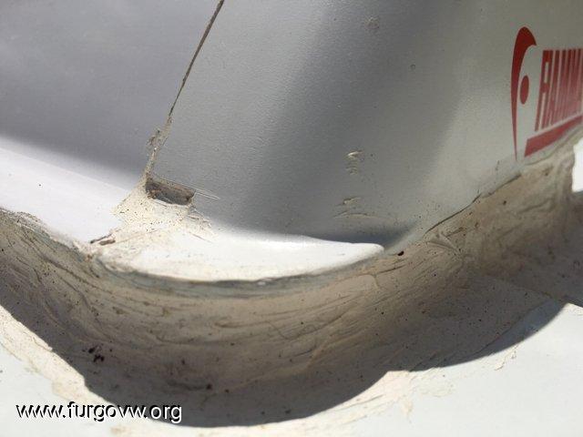

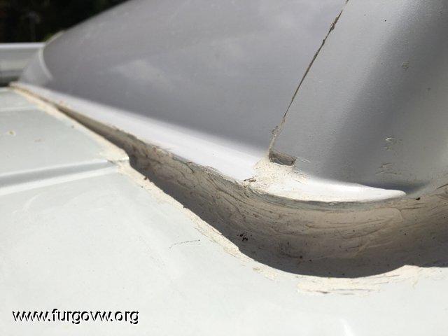

Cita de: JOSEDUCATO en Junio 30, 2016, 07:54:55 am
Perdón que no había entrado al foro hasta ahora.
La pegué con Sika Flex normal,(en cualquier ferretería) y las irregularidades pues rellenas de sika.Luego con el dedo lo dejas fino jeje
por cierto,truco para no acabar pringado de sika que para quitarsela es una mie...  con un vaso de agua con un chorro de jabón de los platos, vas mojando el dedo y vas moldeando el sika. Así no se te pega y se limpia facil. ;)
Para las fotos lo tengo complicado,pero no tiene misterio alguno.

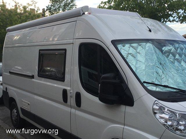

Os pongo unas fotillos,yo la pegue así con Sikaflex de ferreteria, pero use una regleta de esas de ocultar cables por las paredes para dar mas base a la sika y a la pieza y evitar que la sika al aplicarle en los huecos se metiera paa dentro y asi gaste menos.
Se nota mucho el ruido,yo no la puse centrada porque queria que me cubriese la claraboya y la seta,entonces ni la corté.
