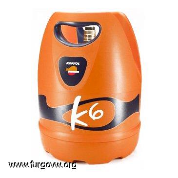

La Benivan 111 lleva dos bombonas Repsol K6.
Son 6kg de gas.
Ahora 10,95€ cada una.
La bombona grande de 12,5kg cuesta 12,68€. Bastante más barata.

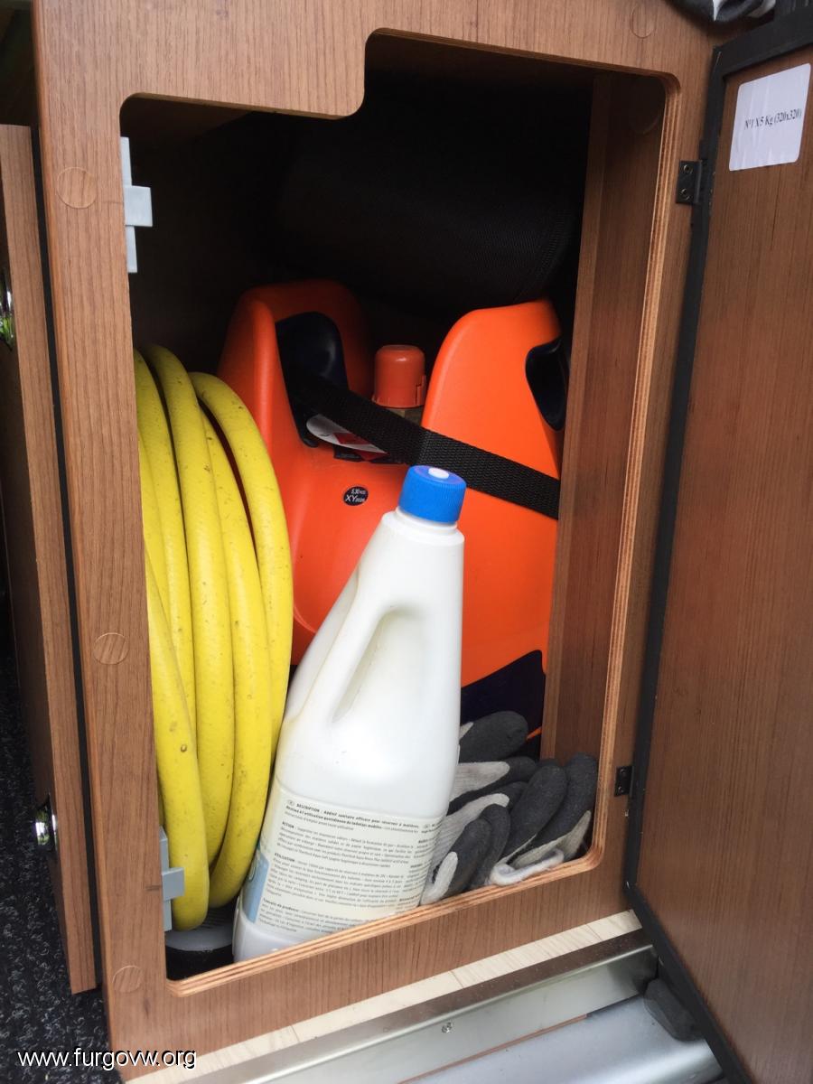

Mirando la furgo desde atrás va una en cada armario.
En el de la izquierda va la conectada y en el de la derecha la de repuesto.
  Aguantan de sobra para cocinar, ducha y frigo. Con las dos bombonas puedes ir un mes sin miedo de quedarte sin gas.
(Un mes seguido, me refiero. )
Luego saco foto de los armarios abiertos para que veas.

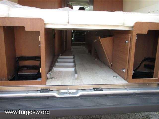

Los armarios son estos.
Luego pongo foto con las bombonas.

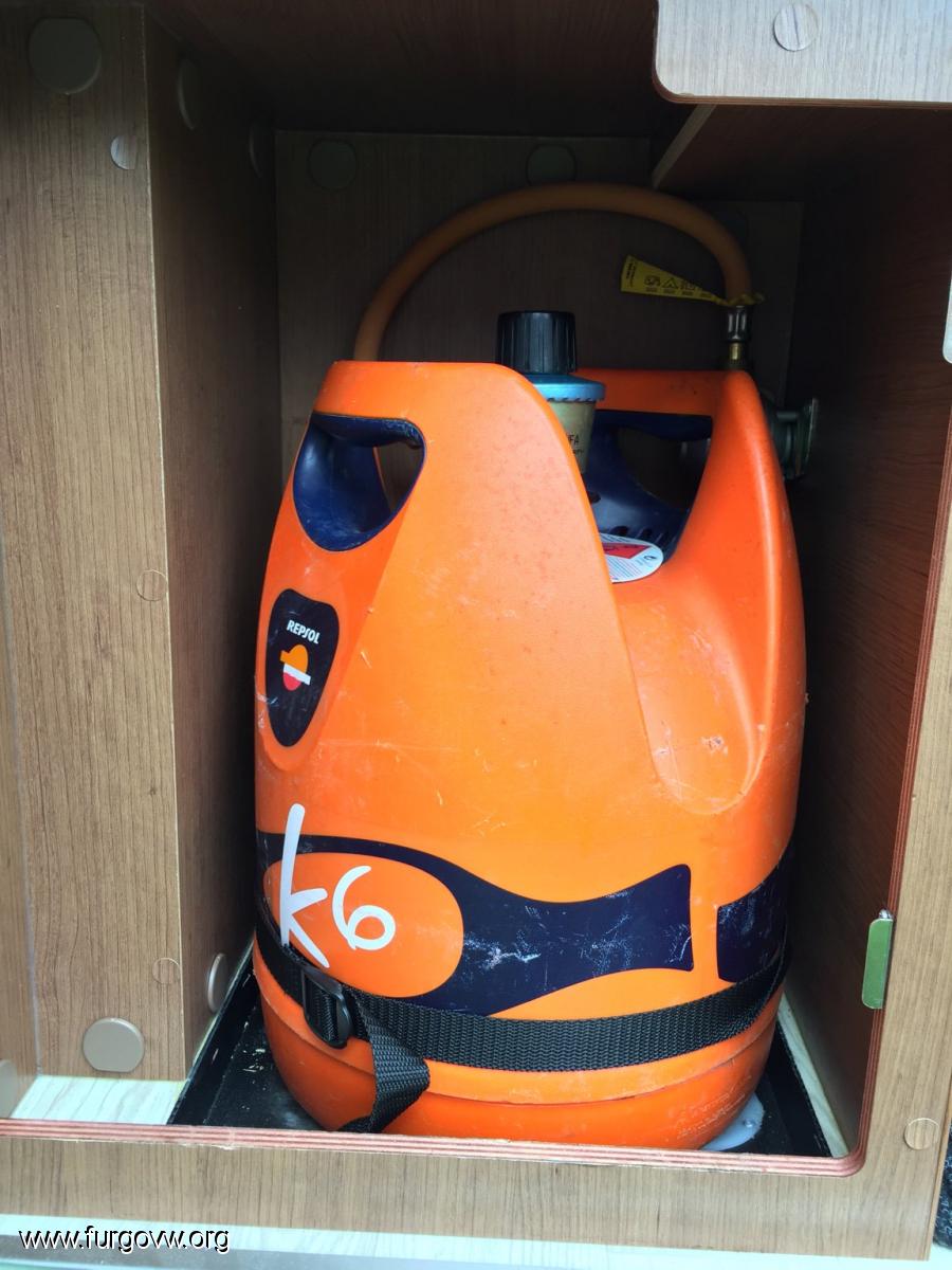

La verdad es que yo tampoco he tenido problemas por el frío. Las K6 llevan bombona de metal dentro de la botella de plástico y hay un espacio entre ellas. Así se aísla y además va dentro de la furgo.
Las fotos de las bombonas en los armarios.
Ves que queda sitio encima. Pero no entra la bombona grande por poco.

Hola compañeros,  al ver la foto de Tropiao de los armarios y ver que tenia abierto la especie de zapatero que hay en el lado derecho me he acordado que yo desmonte esa puerta y desatornillé la estructura que lleva y ahora la puerta abre hasta el suelo y es mucho más práctico el acceso y el aprovechamiento de ese hueco. Yo monté una balda y se gana un hueco enorme en comparación con el ridículo zapatero que o levantas el somier o metes las cosas a ojo. Por si alguno le viene bien este apaño que no llega a brico.  ;D
