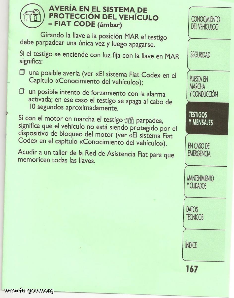

Gracias solo tiene que hacer un destello corto al poner el contacto y luego se apaga si es que no hay ninguna anomalia en el sistema

josearada, la mía es de 2014 en el puente la cogeré y me fijaré en esa lucecita.
En la nuestra no aparece destello ninguno. Lo acabo de ver ahora
JOSEDUCATO
He comprovado la mia,no hace nada.
sativo
En la mía si se enciende, es del 2008
pronillo
Hola, acabo de ver mi furgo de mediados de 2012 se enciende durante un segundo y despues se apaga.

Hola muchas gracias a todos por contestar, mirare que dia puedo ir a la fiat y les doy el toque a ver que pasa  .palmas .palmas

Hola jose ducato ¿de que año es la tuya?

Del año pasado,2014.
Ok gracias, es raro que unas se encienda y otras no, a ver que dicen en fiat
