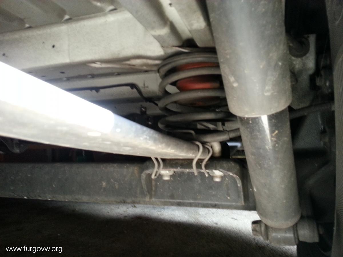

Si...es una Knaus de 5.40 metros.
chomvito
Cita de: Michelange en Octubre 26, 2015, 22:40:48 pm

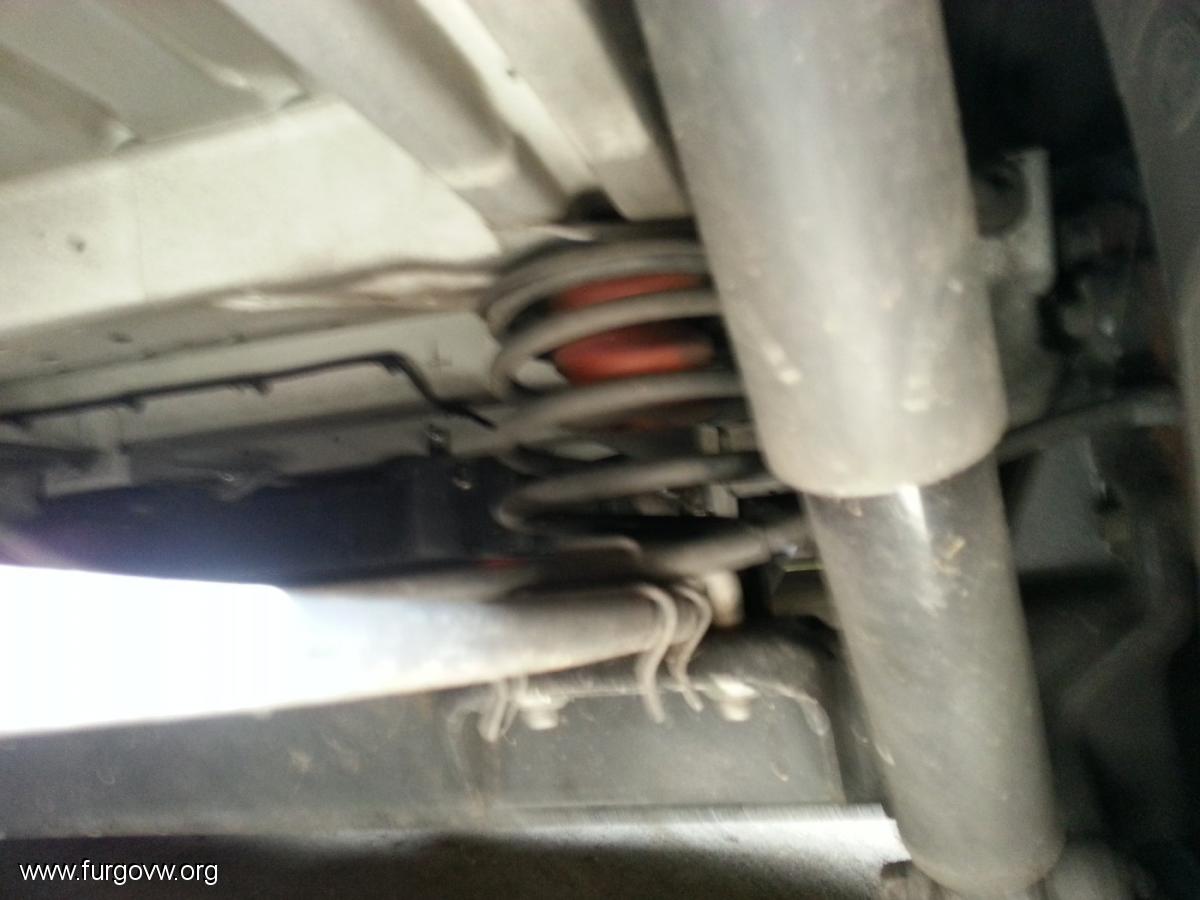

La nuestra es una 5.40 y no se ve tan baja. A lo mejor es la perspectiva de la foto
chomvito
Michelange
La foto es muy fiel a la realidad...no creo que sea problema de perspectiva.
Lo que si me da la sensación  de que el fuelle rojo en la mia es un poco mas largo...no se. Pero en la tuya se ve mucho más separación a la ballesta.
chomvito
Por eso lo decia. De todos modos, mi fuelle si que parece mas corto
Cita de: Michelange en Octubre 26, 2015, 23:18:26 pm
JKN
Es que la mia no trae ese muelle, apoya directamente el taco sobre la ballesta.

La de chomvito es la corta eh? que eso también cuenta.
chomvito
Cita de: JOSEDUCATO en Octubre 27, 2015, 08:04:39 am
Me gustan pequeñitas y juguetonas.  .meparto .meparto
Michelange
Chomvito la mia es de julio 2015. De cuando es la tuya?

Cita de: Michelange en Octubre 27, 2015, 10:56:43 am
La mia es de mayo del 2013.
Michelange
Cita de: chomvito en Octubre 27, 2015, 11:50:12 am
Saludos chomvito.
Entonces el carrocero de Knaus-Weinsberg ya lleva años dando la solución de reforzar con muelles la suspensión trasera.
Lo que no sabemos es si las pedirá reforzadas a Fiat o lo harán ellos.
En todo caso es un buen argumento para reclamar. Es una prueba de que la suspensión sólo con 1 ballesta y amortiguador no es suficiente para ese peso.
