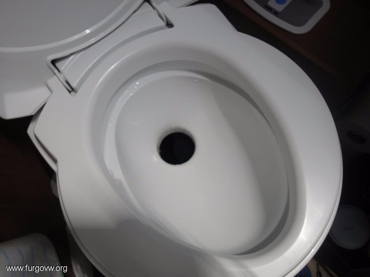

Hace unos días, la tapa del poti, la que va dentro del wc, se quedo atascada a mitad del recorrido cuando la intentaba cerrar dándole a la palanca que hay para ello en el lateral del wc por fuera...por suerte ese finde estaba con chomvito, que es un crak para estas cosas...no me refiero a los wc  .meparto...sino que el tío es mañoso, al contrario que yo; y se puso a argallar dando con la solución. Él mismo fue quién me insistió en que le hiciera unas fotos y lo pusiera aquí por si le pasaba a alguno de vosotros, ya que es algo que fácilmente puede suceder y tiene solución en dos minutos.
Aquí apenas se ve, pero si os fijáis, la tapa que cierra el acceso al poti solo abre la mitad, al darle a la palanca no realiza todo el recorrido.

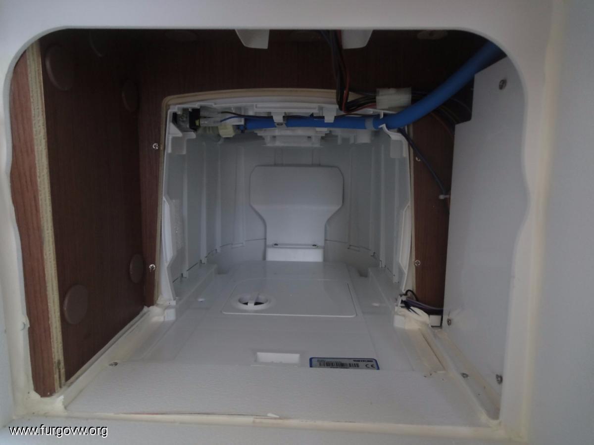

Entonces sacáis el poti de su compartimento y al fondo del mismo veis las piezas del mecanismo de apertura, después de la goma azul al fondo a la derecha.

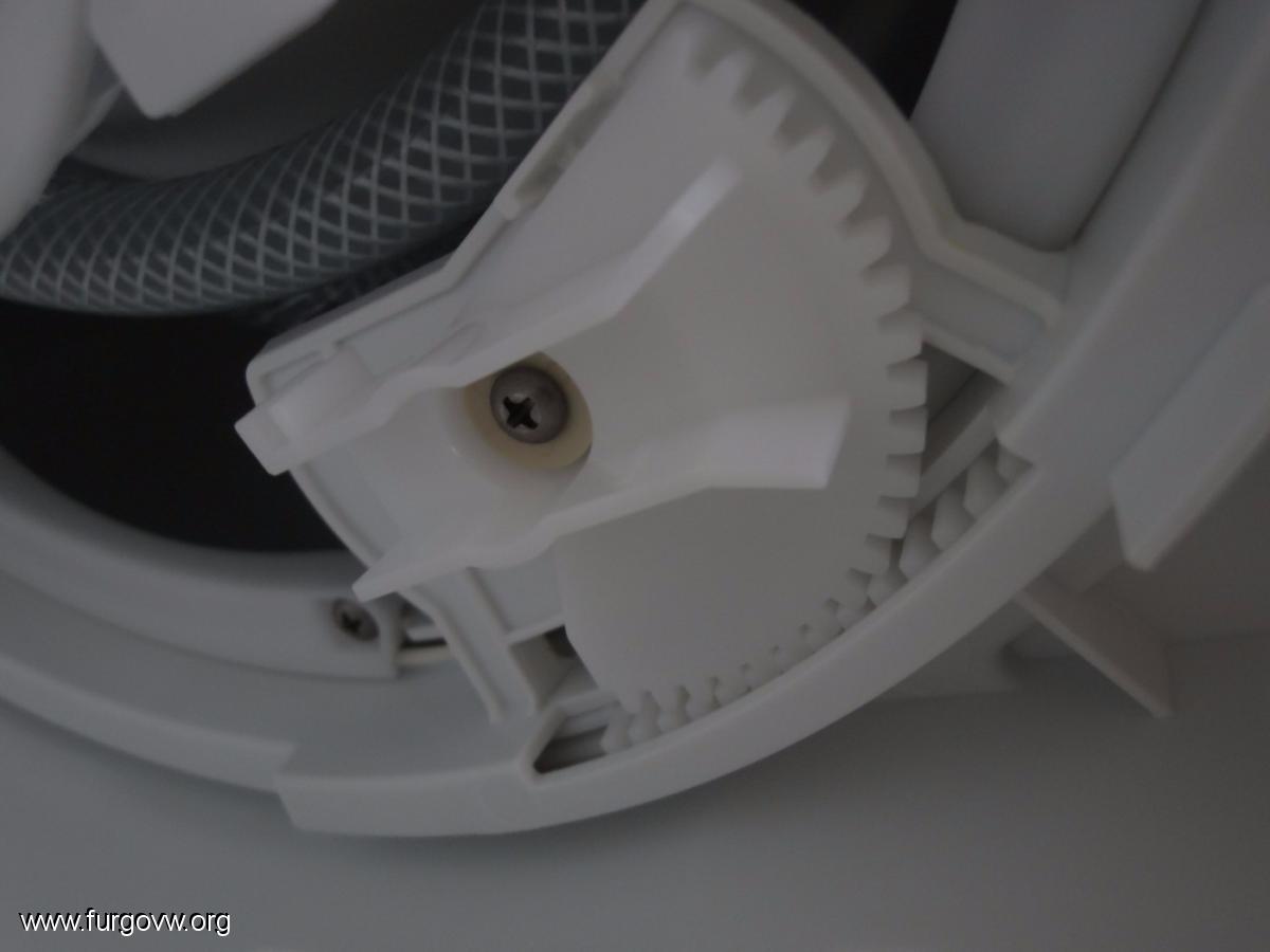

Y ahora con un destornillador ajustáis el movimiento de la pieza semi-redonda con muescas que es la culpable de la apertura y cierre de la tapa, al parecer se salio de parte del recorrido y no lo completaba, al ajustarlo con un destornillador lo pones en la medida que corresponda , puedes ir por dentro y comprobar que cierre del todo y apretar el tornillo...y listo.
