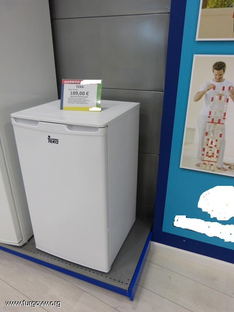

El frigo en la foto parece muy grande, pero no es tan grande, es el tamaño que se pone en las furgos gran volumen.

Le llamaré mañana, que ahora no son horas... pues a mi me parece grande no, lo siguiente!! .meparto .meparto .meparto

Buenos días,  intentare pasar hoy a por la nevera.  Cuando la tenga en la furgo cuelgo una foto (si es que soy capaz) y para llevártela ya quedaremos Faramir.  Lo q nos se es donde vas a enchufarla hasta que se haga la transformación a 12 v.

Perfecto elmer, de momento se puede enchufar al inversor. Habrá que terminar primero la conexion entre las baterias que se quedo pendiente por que no llegaron los cables a tiempo, para que entre lo que da la placa y lo que da el alternador generen lo que gaste la nevera...

por cierto a mi me parece que se podría usar la nevera así , incluso con un temporizador ... mientras dure el compresor.... que puede ser
mucho tiempo si no se hacen malos caminos...

Yo también creo que el frigorífico puede tirar directamente del inversor con con la batería de 250 A, la placa solar y el pequeño recorrido diario al curro y teneindo en cuenta que el inversor es de 1.000W ficticios. El el frigo es un A+ con un consumo de solo 173 kWh/año, por lo que no llega al 1/2 Kw día y una potencia máxima de consumo de 90w por lo que sin haber visto la curva de arranque por ningún sitio, no debería de haber ningún problema de tirar con los 230 V. ya que sera ese el elemento de mayor consumo sin contar el portatil que seguro que gasta mas.
El ruido que hace es mas que tolerable ya que solo tiene 43db de ruido cuando el compresor esta funcionando.
A tener en cuenta que por las características del equipo es de enfriado lento y que tiene solo la capacidad de congelación de 1kg día.
