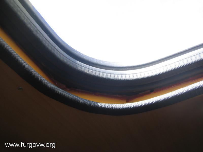

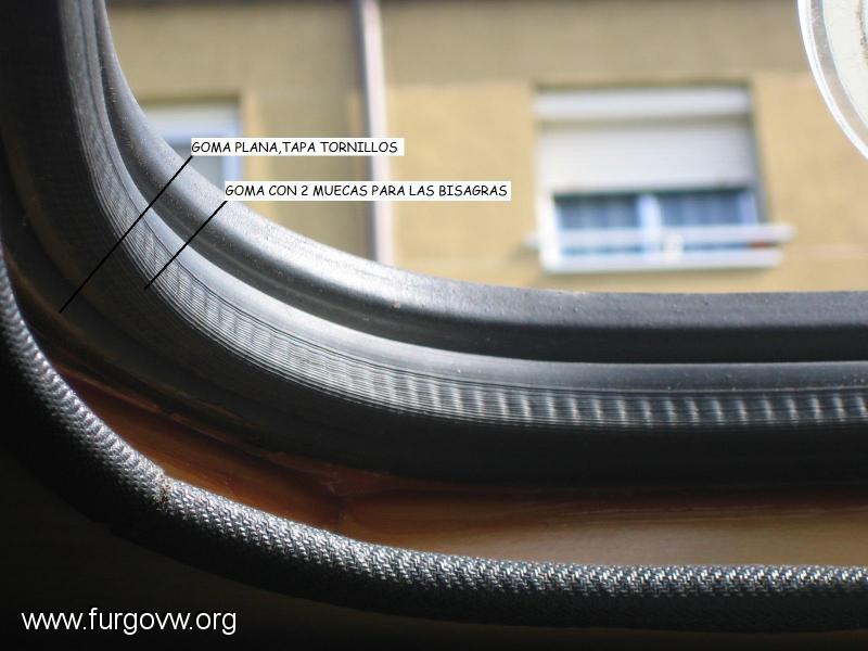

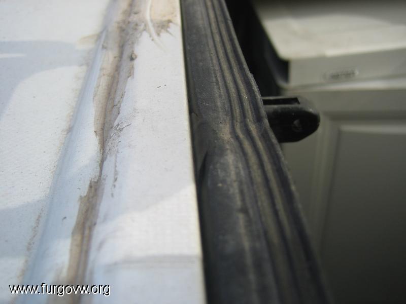

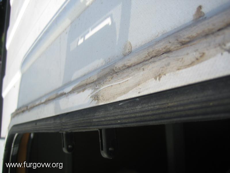

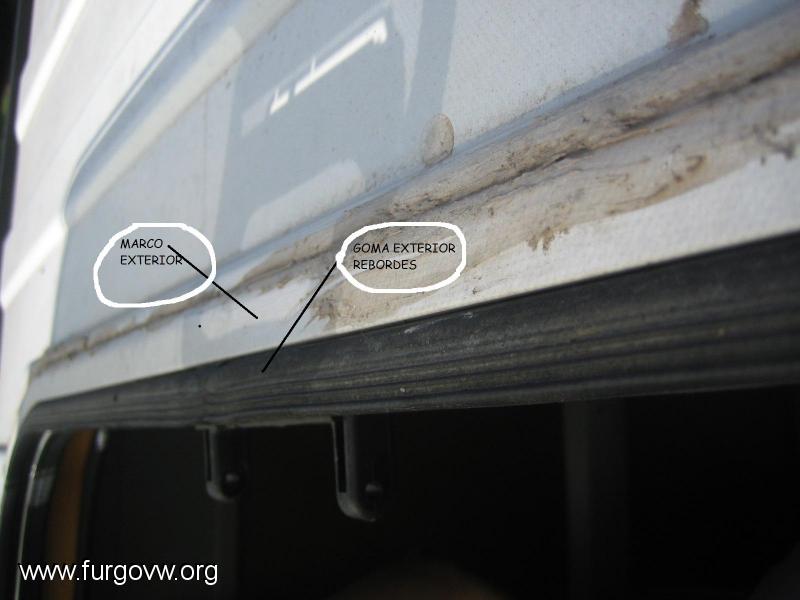

angelillo32
Haer si tr ayudo con esto:
La goma cuadrada gorda va entre los dos marcos.Primero el exterior con su sellador dado,luego el interior que es el que tiene los abujeros para los tornillos que luego van tapados con la goma plana para que no so vean.
Haber si con la fotillos te apañas.
Animo que ya a dejado de llover en Madrid.
