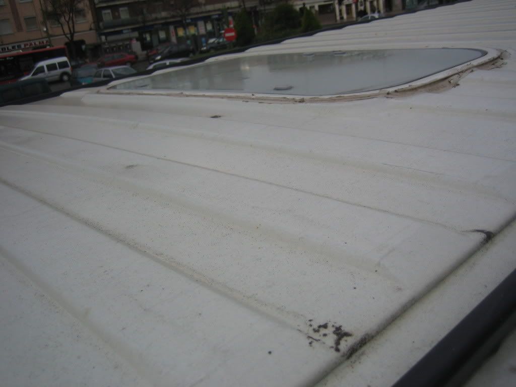

angelillo32
buenas a todos ¡¡¡

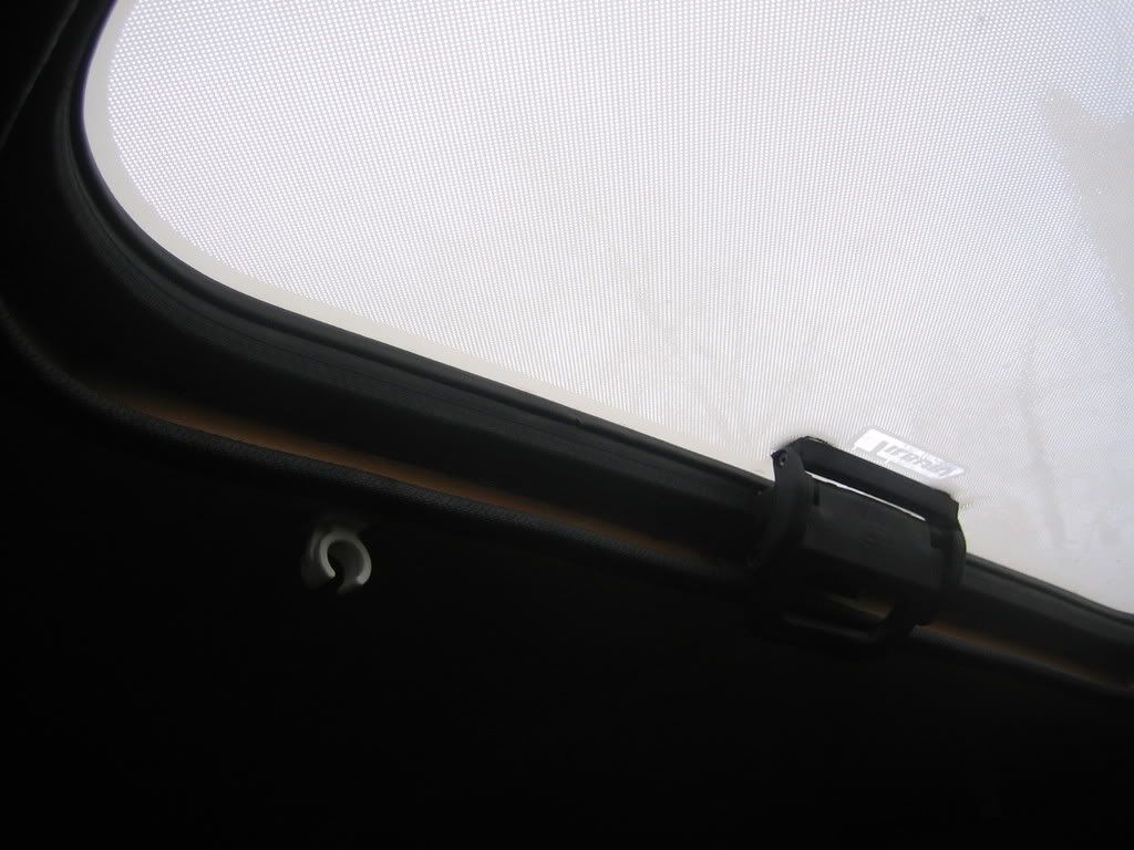

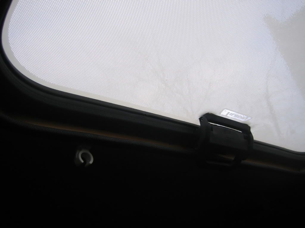

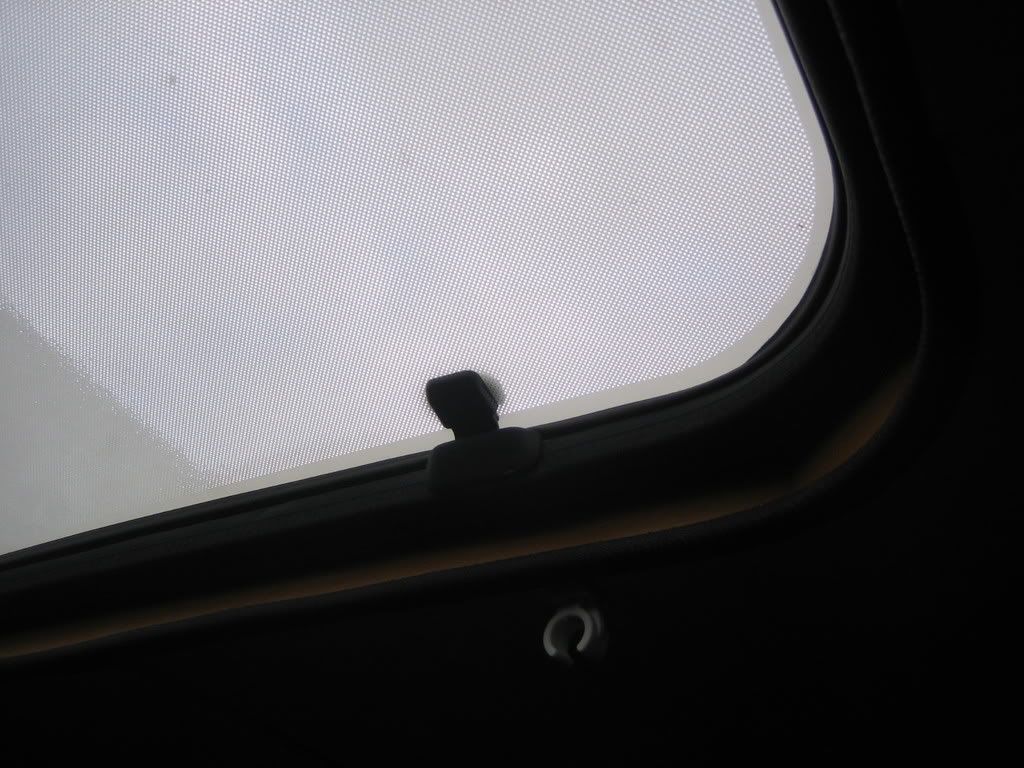

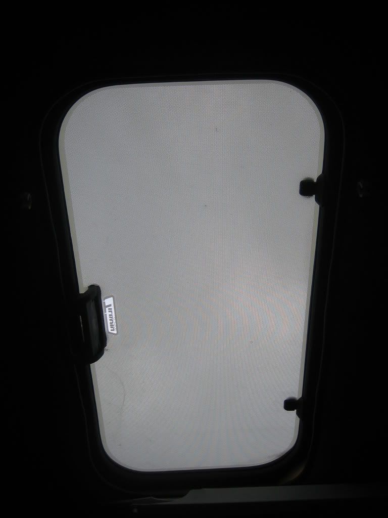

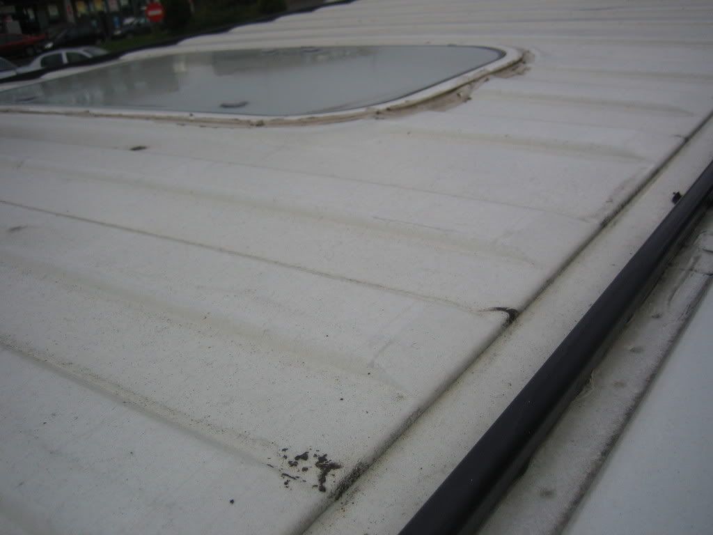

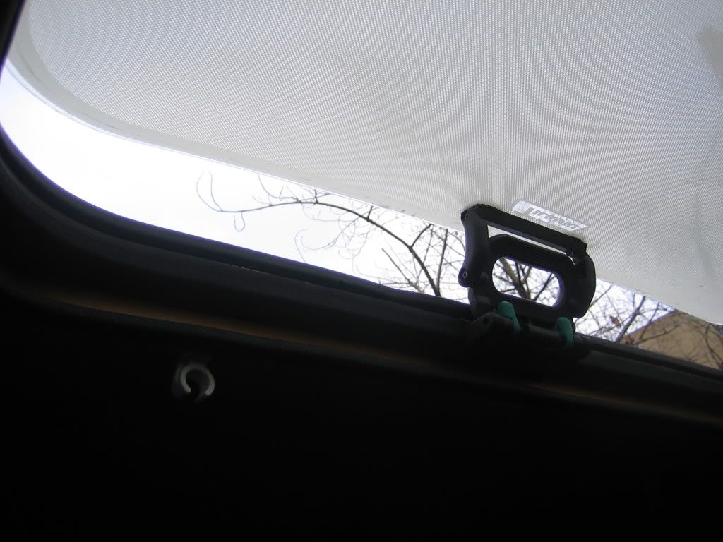

sobre el techo solar de desguaces la torre:desde agosto del 2007,ni un problema.ajusta perfecto,no entra agua,en fin, estoy contento.condensacion?:solo un dia en portugal,pero ya se sabe:dentro calor y frio fuera=condensacion igual q cuando estas con tu churri den tro del coche en el descampao.pero vamos solo una peliculilla de vaho,al fin de al cabo es un cristal.
van unas fotos(si puedo x que aprendi hace 5 minutos)http://i259.photobucket.com/albums/hh296/angelillo_bucket/IMG_5367.jpg
http://i259.photobucket.com/albums/hh296/angelillo_bucket/IMG_5365.jpg
http://i259.photobucket.com/albums/hh296/angelillo_bucket/IMG_5355.jpg
http://i259.photobucket.com/albums/hh296/angelillo_bucket/IMG_5354.jpg
http://i259.photobucket.com/albums/hh296/angelillo_bucket/IMG_5353.jpg
http://i259.photobucket.com/albums/hh296/angelillo_bucket/IMG_5352.jpg
http://i259.photobucket.com/albums/hh296/angelillo_bucket/IMG_5351.jpg

j.mikel
Molan los techos abiertos, un colega dice que me ayuda a ponerlo, pero estoy acojonado por lo del agujero, ufff, un poco de mal royo me da, mirare en algun desguace si tienen, pero todavia no las tengo todas conmigo,  .confuso2  .confuso2
Agur
angelillo32
BUENAS¡¡¡¡
no cortas nada, en la jumper ya viene el hueco premarcado,es una zona lisa en el techo,en las demas me imagino q lo tienes q ver por dentro y por fuera,por dentro lo tienes q dejar al descubierto para luego atornillar el marco interior  sobre el marco exterior quedando la chapa entre los 2 marcos(como un bocata) ,sellado todo con silicona o lo mejor q encuentres para exterior.
