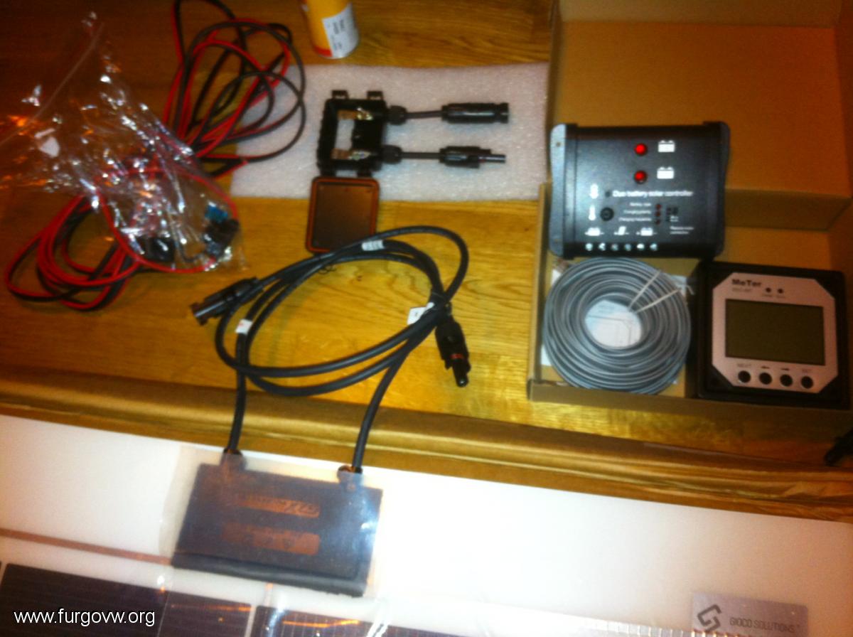

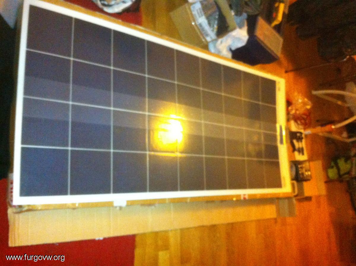

alexvr6
la placa
y lo demas
me ha sorprendido que la sika sea negra  .confuso2 .confuso2 .confuso2 se supone que era blanca
aver si esta semana la puedo montar
la caja de la placa sabeis si se puede desmontar??y taladrar dentro para pasar los cables??

jcmoranp
Hola,
un par de consejos.
- No taladréis la caja de conexiones de la placa, eso invalida la garantía.
- Las placas son autoadhesivas, salvo que queráis que quede superpegada por temas de robos, os recomendamos que useis el adhesivo que lleva y un poco de silicona en las esquinas, queda igual de bien.

Placa recibida.
Coincido en que el envoltorio es algo escaso, la mia tenia dos rotos en el cartón, que por poco no han alcanzado la placa, quiza algo rigido al menos por la parte de la celulas. . .
Una pregunta, ¿el fusible se instala entre placa y regulador, o entre regulador y bateria?

jcmoranp
Hola,
entre regulador y la bateria, en el positivo.

kookoo
Una cosa:
Los cable que trae la placa son excesivamente largos, me sobran.
Se pueden cortar?
Lo digo por temas de garantía y demás

Isakis
Cita de: javi979 en Octubre 22, 2014, 21:23:03 pm
Cita de: jcmoranp en Octubre 22, 2014, 21:43:30 pm
Hola,
De cuántos Amperios??
jcmoranp
Cita de: kookoo en Octubre 23, 2014, 13:42:55 pm
Una cosa:
Se pueden cortar?
Hola,
puedes cortar los cables y usar la caja-pasatechos sólo de pasatechos. Lo que no debes hacer nunca es forzar la caja de conexiones de la placa, eso invalidaría la garantía.
