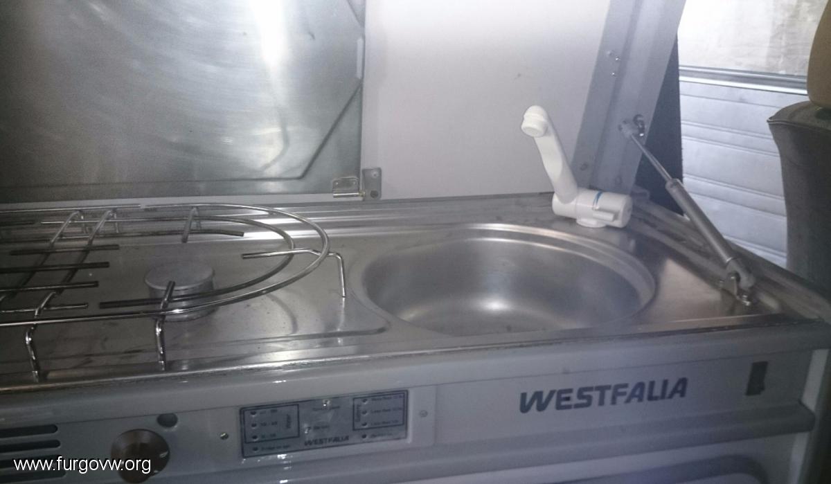

He colocado el kampa,fijo,debajo del asiento,y e modificado el interruptor,cambiandolo de sitio para poder encenderlo desde la cocina.
Aqui se ve la nueva ubicacion del interruptor,con el grifo mezclador y el amortiguador del leroy que le he puesto a la tapa de la cocina,muy comodo por cierto ;D
El kampa es una maravilla,casi instantaneo.
He modificado el mueble cocina,anulando el cajon,creo que se pierde mucho espacio ahi detras...he subido la puerta,e "integrado"un microondas a 12v

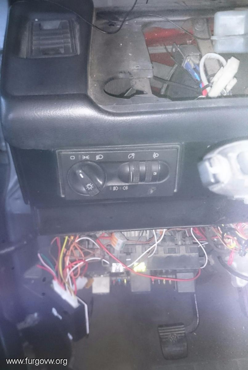

He adaptado llave de luces de golf mk3,con regulacion de faros y niebla delantero y trasero

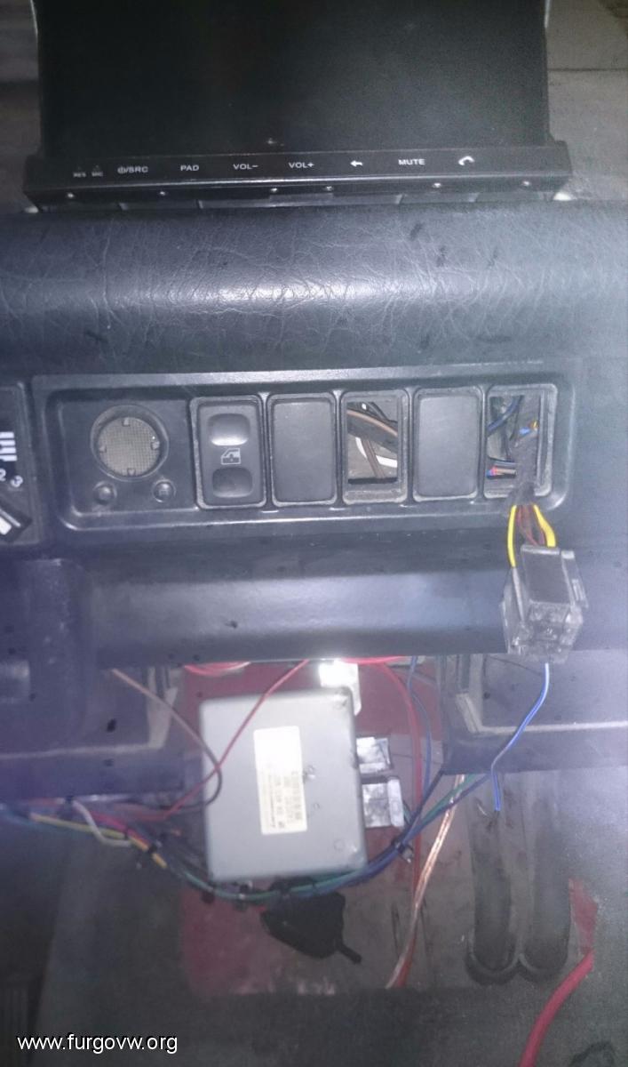

Y la consola de los elevalunas del ibiza donante en el hueco del radiocasette,en el que iran os mandos de los dos elevalunas,el del techo electrico,y los potenciometros de la calefaccion de los asientos. Se aprecia tambien la nueva ubicacion de la radio..intento colocar un 2din...haber que sale .meparto .meparto

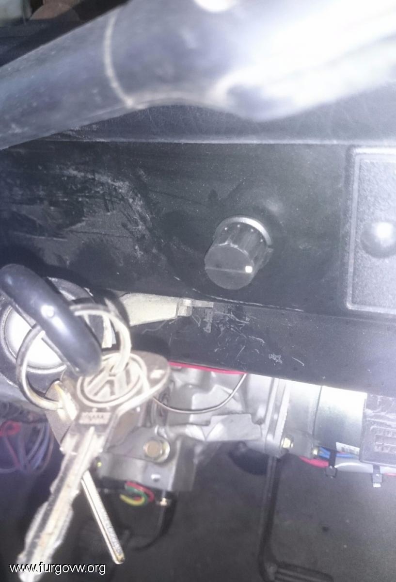

Parte mecanica,pues...he colocado una direccion electrica de corsa C
En algun lado he leido que son un peligro,porque es una barra fija que en caso de accidente,que...bueno...esta fija fija no es...tiene una cruzeta en el fondo,es de un corsa con regulacion de altura,osea que tiene otra cruzeta a media altura,y todo esto ira combinado con un volante deportivo con piña deformable...en caso de accidente creo que lo que menos me importara,sera la barra de direccion...
Queda muy discreta.no tengo fotos con la carcasa puesta,pero la cubre completamente.
Este es el potenciometro para regular la dureza de la direccion.
Repito foto donde se ve la ubicacion de la centralita de la direccion

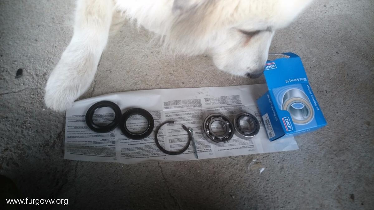

Tenia un rodamiento trasero con un pelin de holgura...no tengo fotos del montaje,a estas alturas creo que no es necesario,hay muchos bricos al respecto

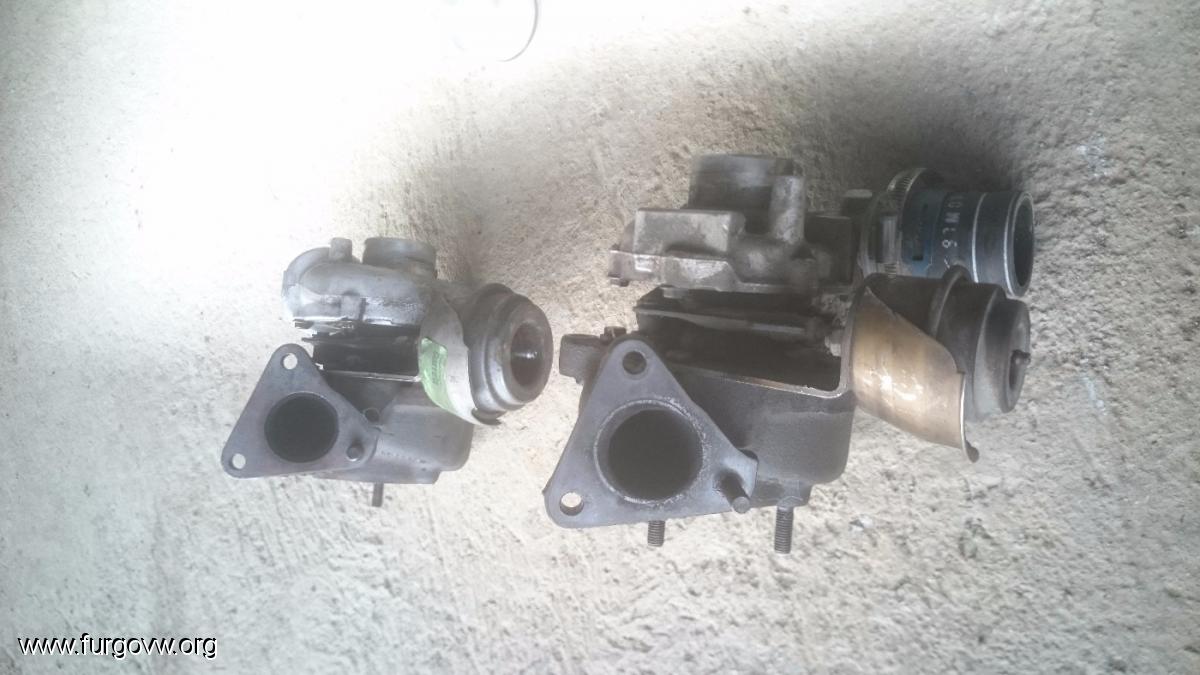

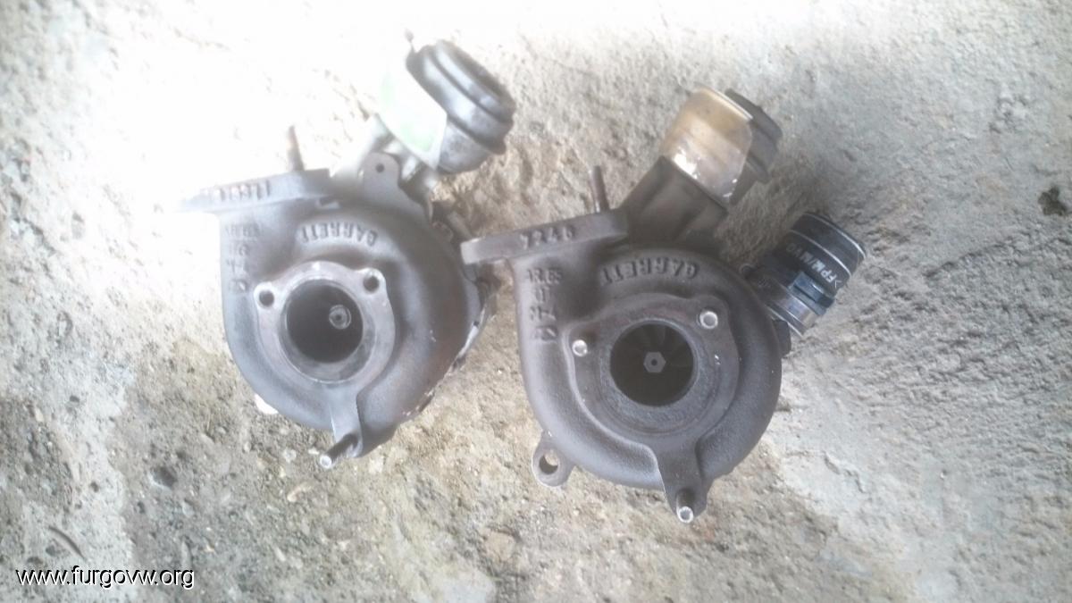

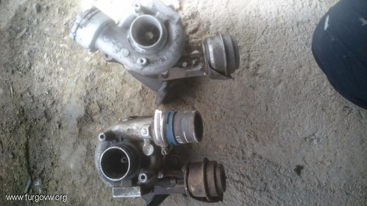

Si tengo un brico importante de mecanica...en una de las pruebas descubri que la furgo tiraba aceite por el escape...bastante...comprobaciones pertinentes y...retenes de turbo muertos...aprovecho que tengo que cambiar turbo, me lio la manta a la cabeza,y busco un turbo garret 1749va de un passat 130.reconstruidos no tengo buenas experiencias....opte por uno usado de confianza.

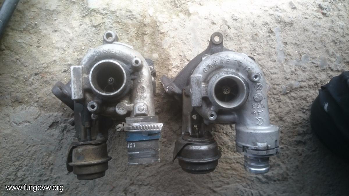

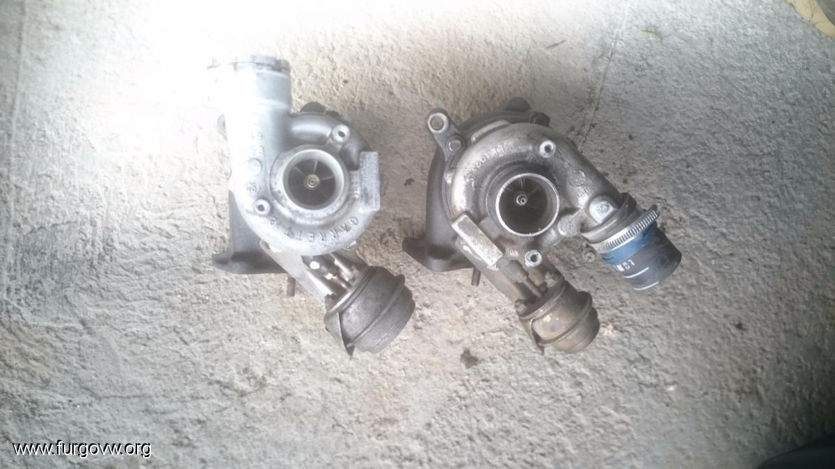

A simple vista,solo varía la posicion de la caracola de la admision,la toma del manguito de la misma y el tamaño claro .meparto .meparto

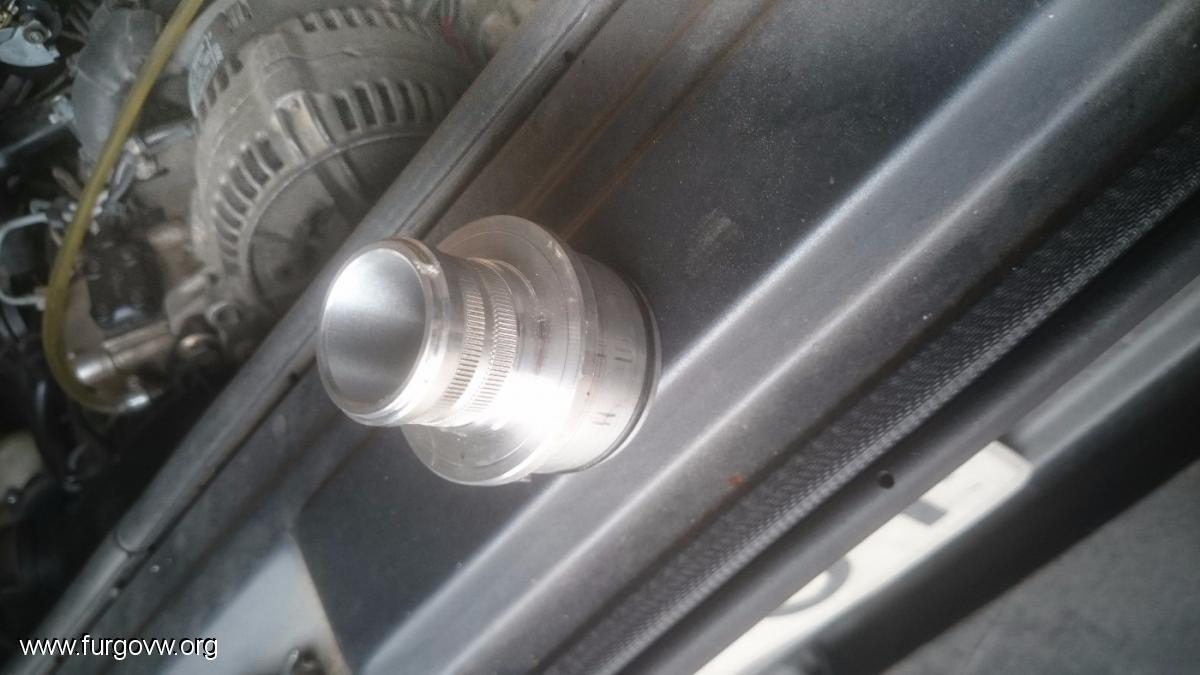

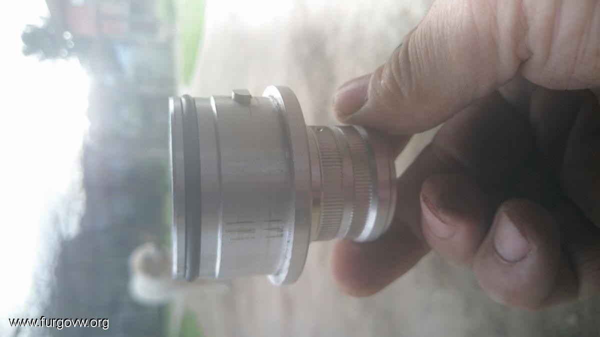

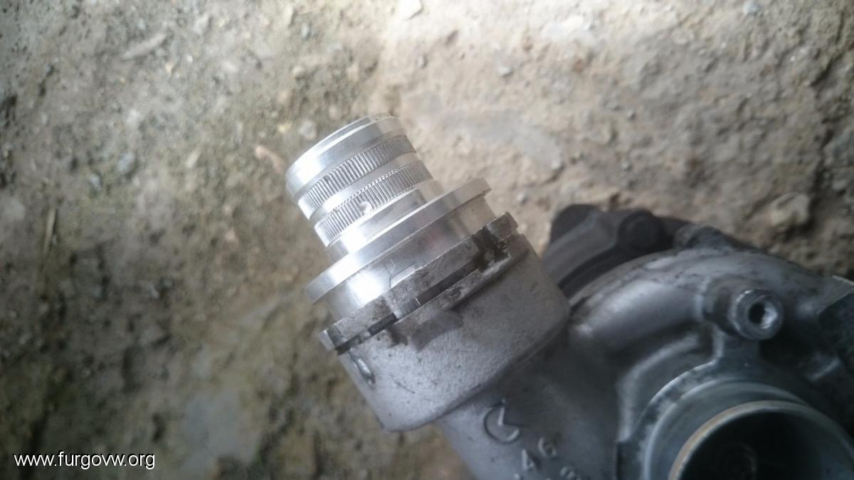

Compre un adaptador especifico ya para esta reforma...
Entra con la abrazadera tipo clip original del turbo y ya tenemos la toma como la original del afn
El turbo ya con la caracola girada y con el adaptador

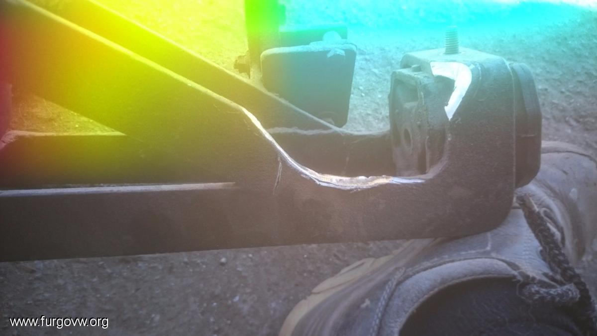

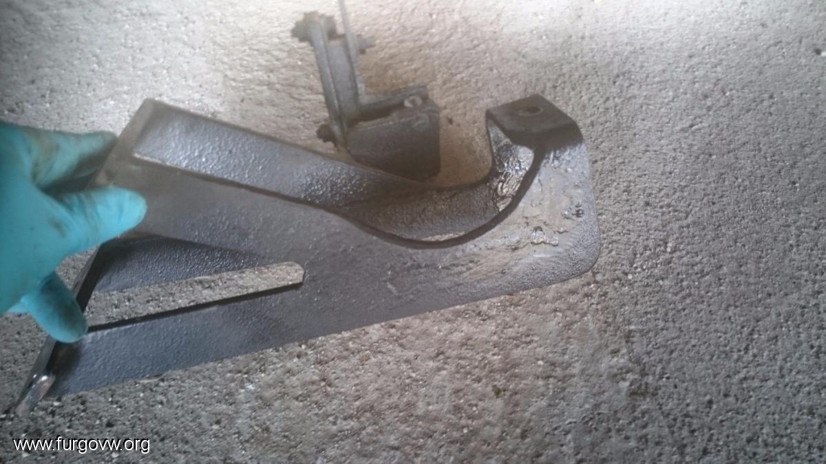

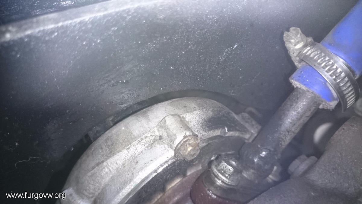

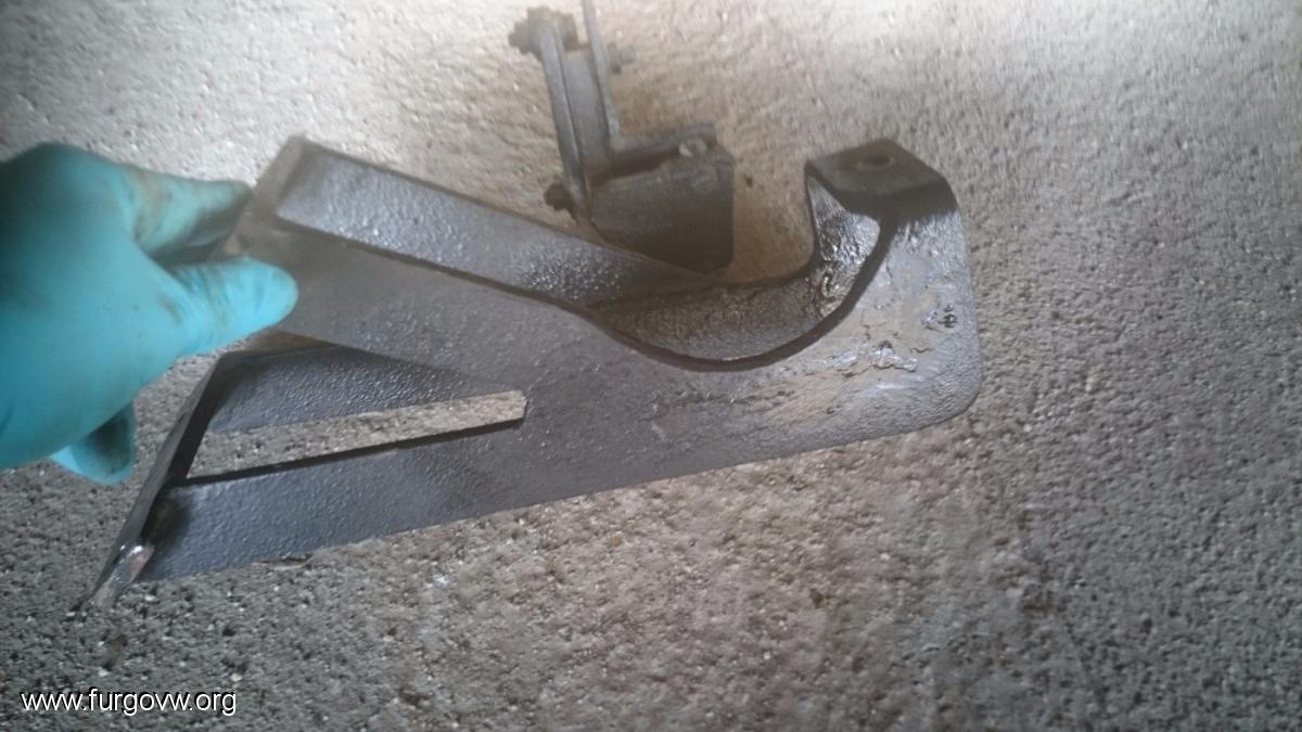

Pasa que iba tan justo de espacio con el soporte motor,que no me entraba...mi amiga la radial,como no,y a hacer sitio
Primero cortar hasta que libre y luego reforzar un pelin
Una manito de pintura...no me he parado tanto como cuando hice el soporte pero....
La foto me se ha colado al reves...pero se aprecia,justito justito ;D
