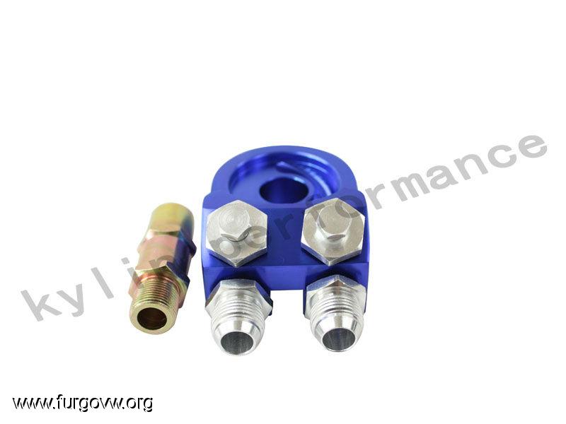

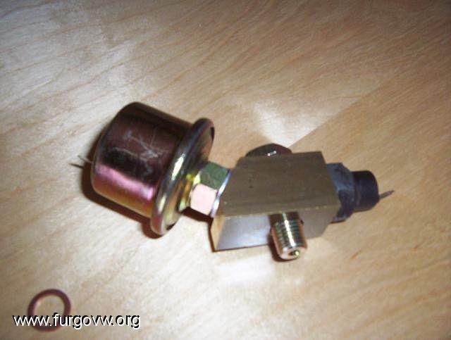

Ok, entonces mirare de nuevo, en el soporte del filtro hay un sensor, si no e entendido mal tiene k haber un tornillo ayen o tapon ayen en el otro lado donde esta el sensor y hay poner el sensor nuevo para el reloj no?
El tornillo de allen lo lleva el 1.6 sin turbo y el 1.9 tdi.
Si no tiene el tornillo tendrás que montar un racor en T en lugar del sensor original y montar el sensor nuevo y el original en la T.

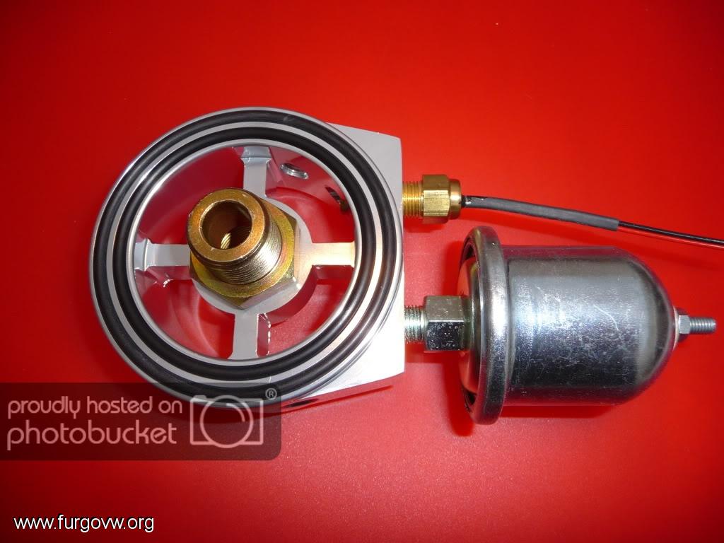

atención a montar esa "T" en el soporte del filtro, la rosca del soporte se acaba agrietando por las vibraciones, a mi me ocurrrió.
la solución definitiva para instalar el sensor de presión, es la sustitución del soporte del filtro del JX por uno del 1Y o del AAZ 1.900, que tiene 3 roscas de salida, una para el engrase del turbo, otra para el sensor de presión de origen, y sacando el tapón de la tercera rosca, instalar en ella el sensor cilíndrico del reloj de presión:

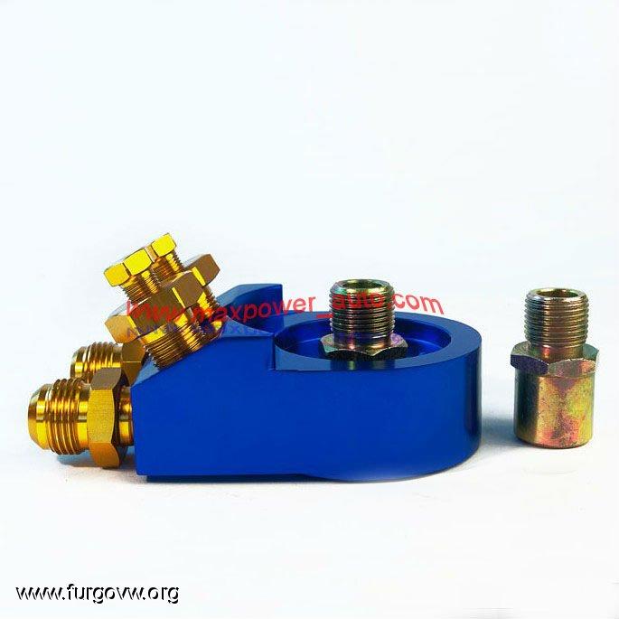

Incluso los hay con cuatro bocas para dos sensores y los racores del radiador de aceite .
