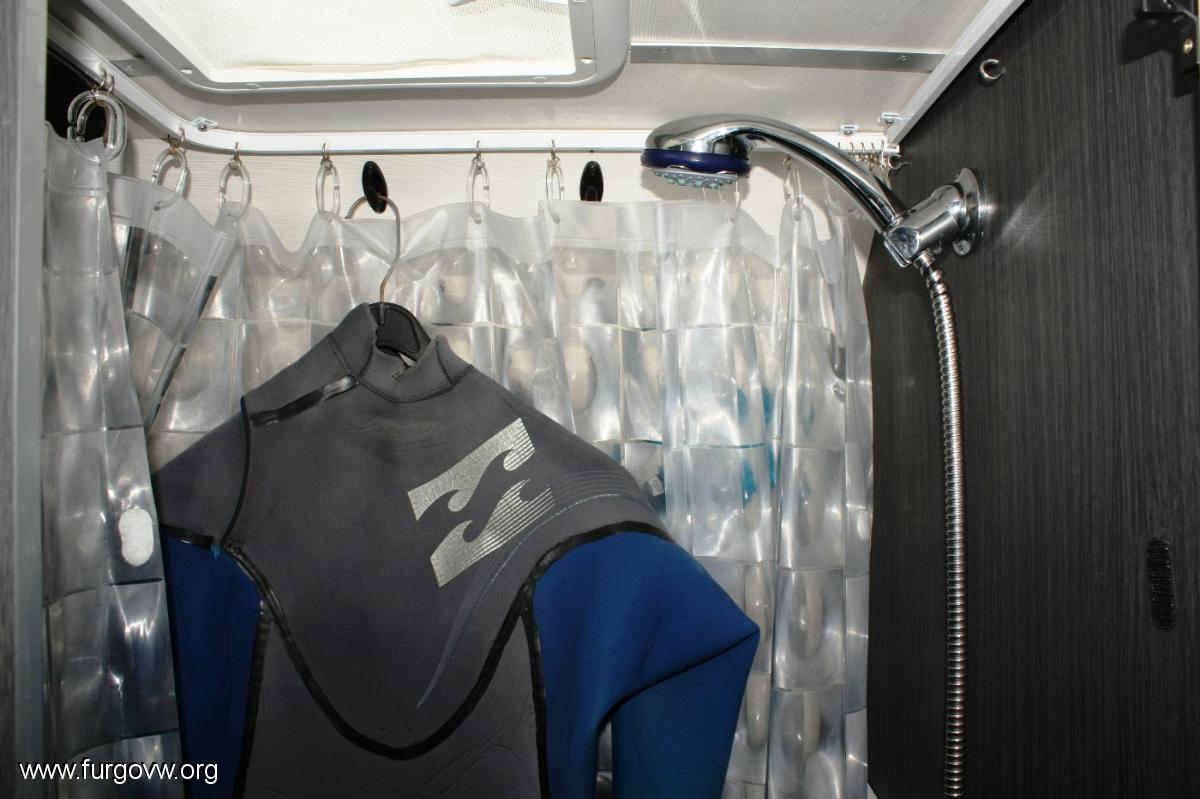

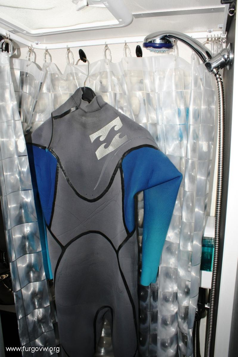

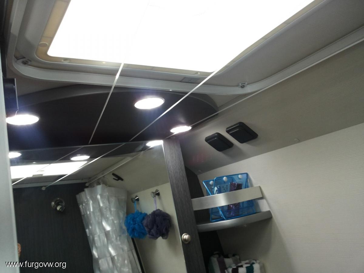

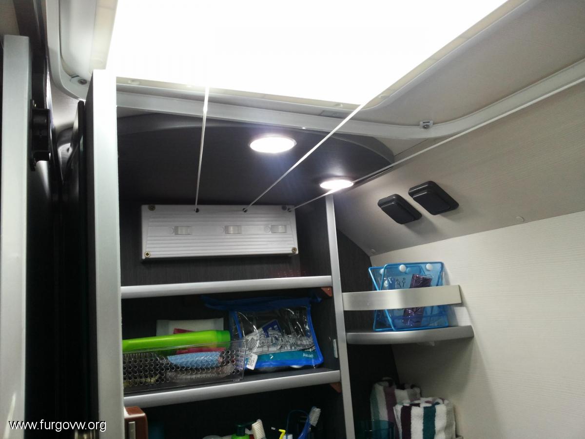

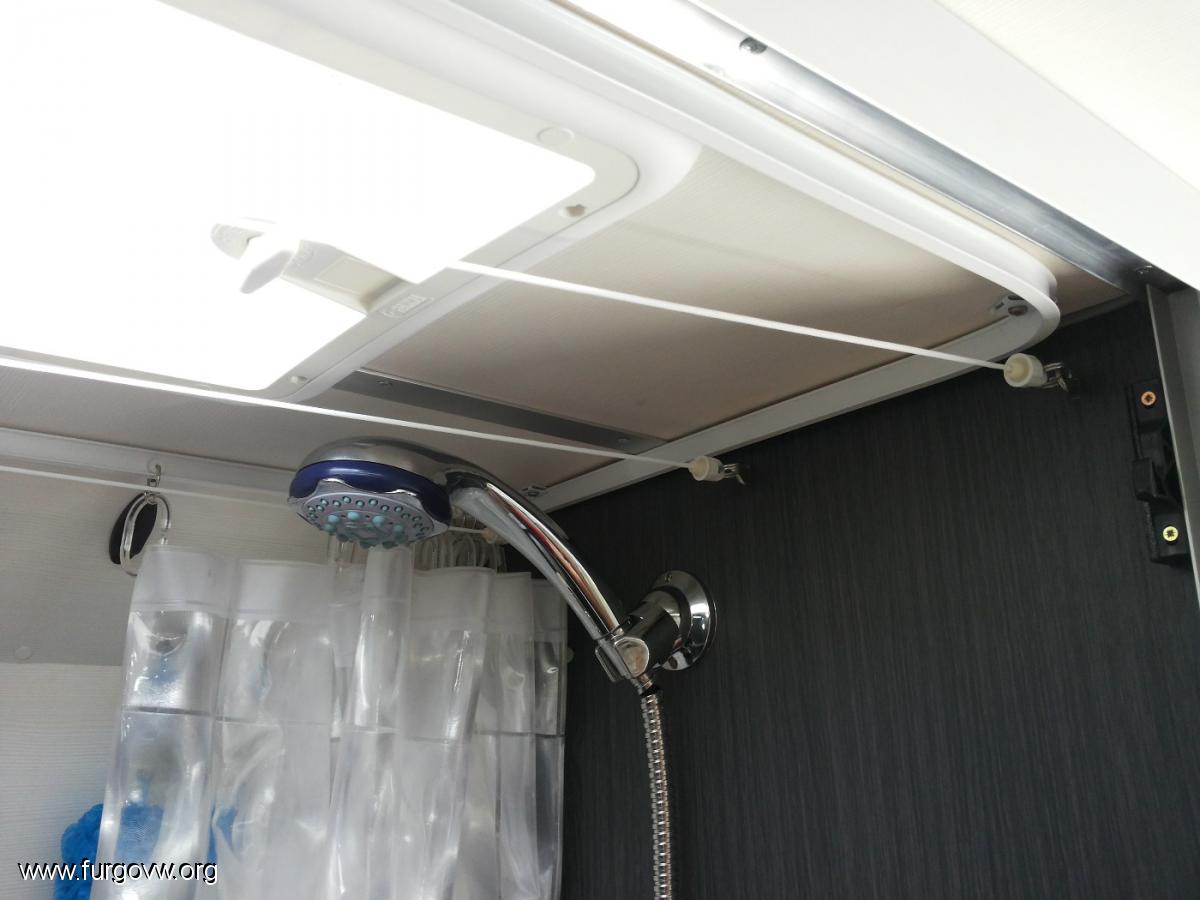

Tendedero baño: cuerdas extensibles, puedo incluso cerrar la puerta del armarito con el tendedero montado. ;D
Perchas para secar neopreno con cortina por detrás para que no apoye directamente sobre la pared de madera foto 1 y 2

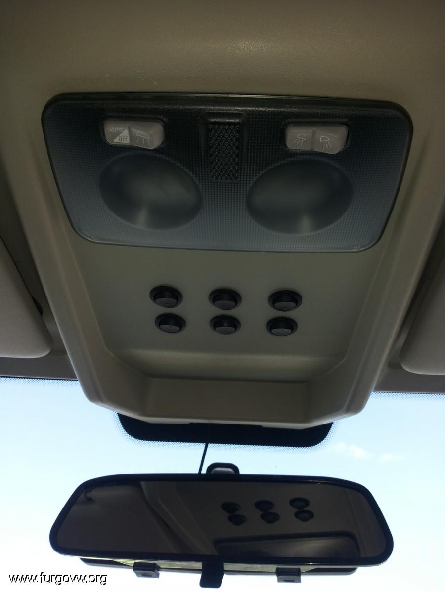

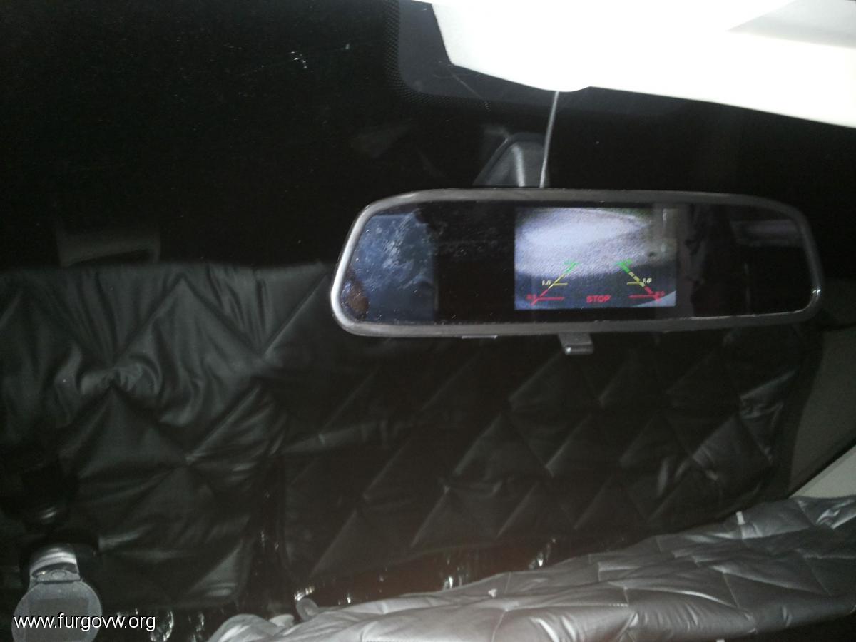

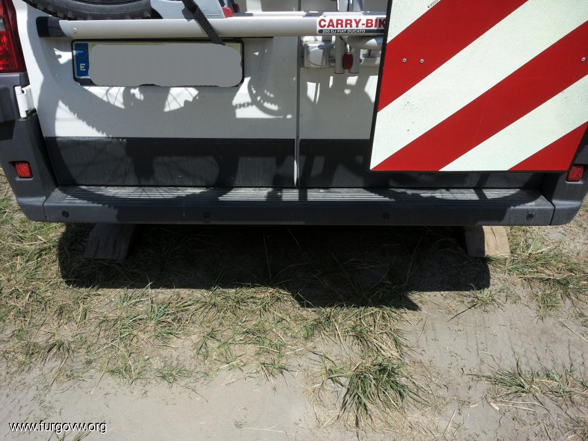

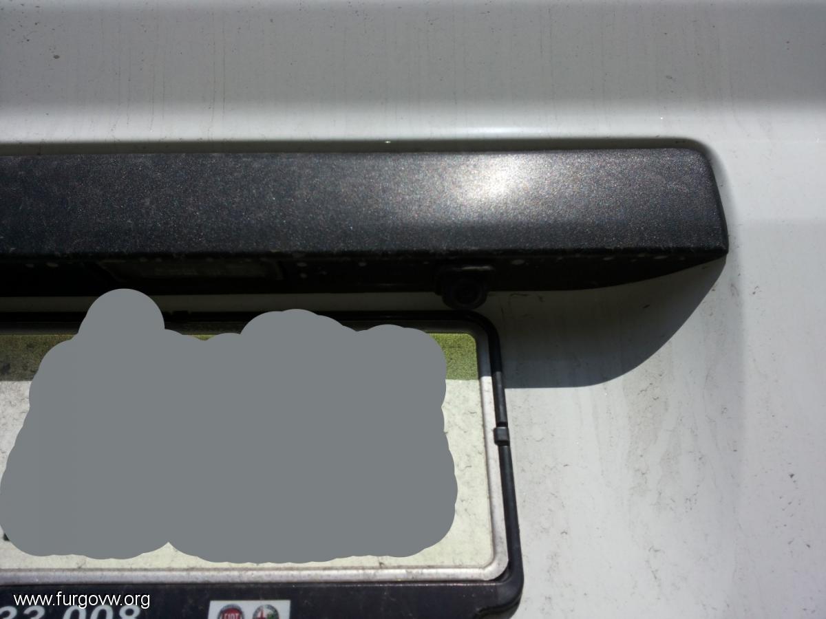

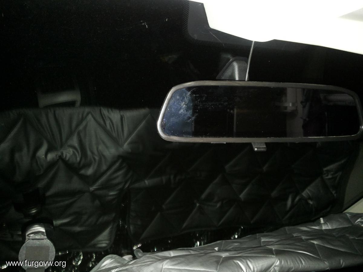

Cámara trasera, sensores de aparcamiento y retrovisor-pantalla
Central de interruptores de: la cámara trasera, espejo retrovisor, sensores de aparcamiento y luz trasera... y algunos puestos de más para un futuro.
Al meter la marcha atrás, lo tengo configurado de manera que se encienda automáticamente cámara, sensores, espejo y luz trasera, con este juego de interruptores puedo, por ejemplo, ver por la cámara sin encender la luz trasera o sensores, o si está uno durmiendo en un sitio muy remoto, dejar toda la noche los sensores puestos como elemento de seguridad que te avisen si alguien se acerca a la furgo dejando la luz trasera, cámara y espejo apagados para que no estén permanentemente encendidos. Esperemos que no pase una cabra a las 4 de la mañana .panico

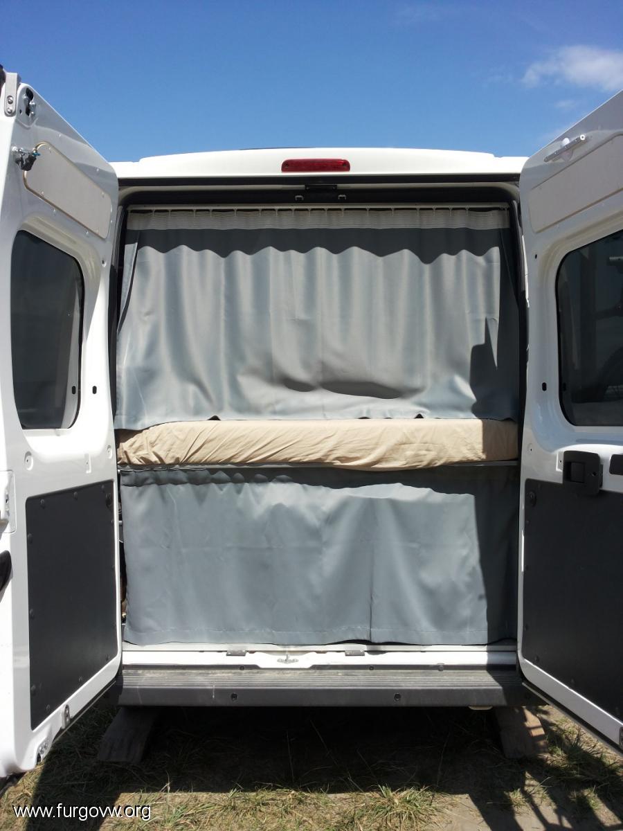

Cortinas oscurí Detrás y separando cabina

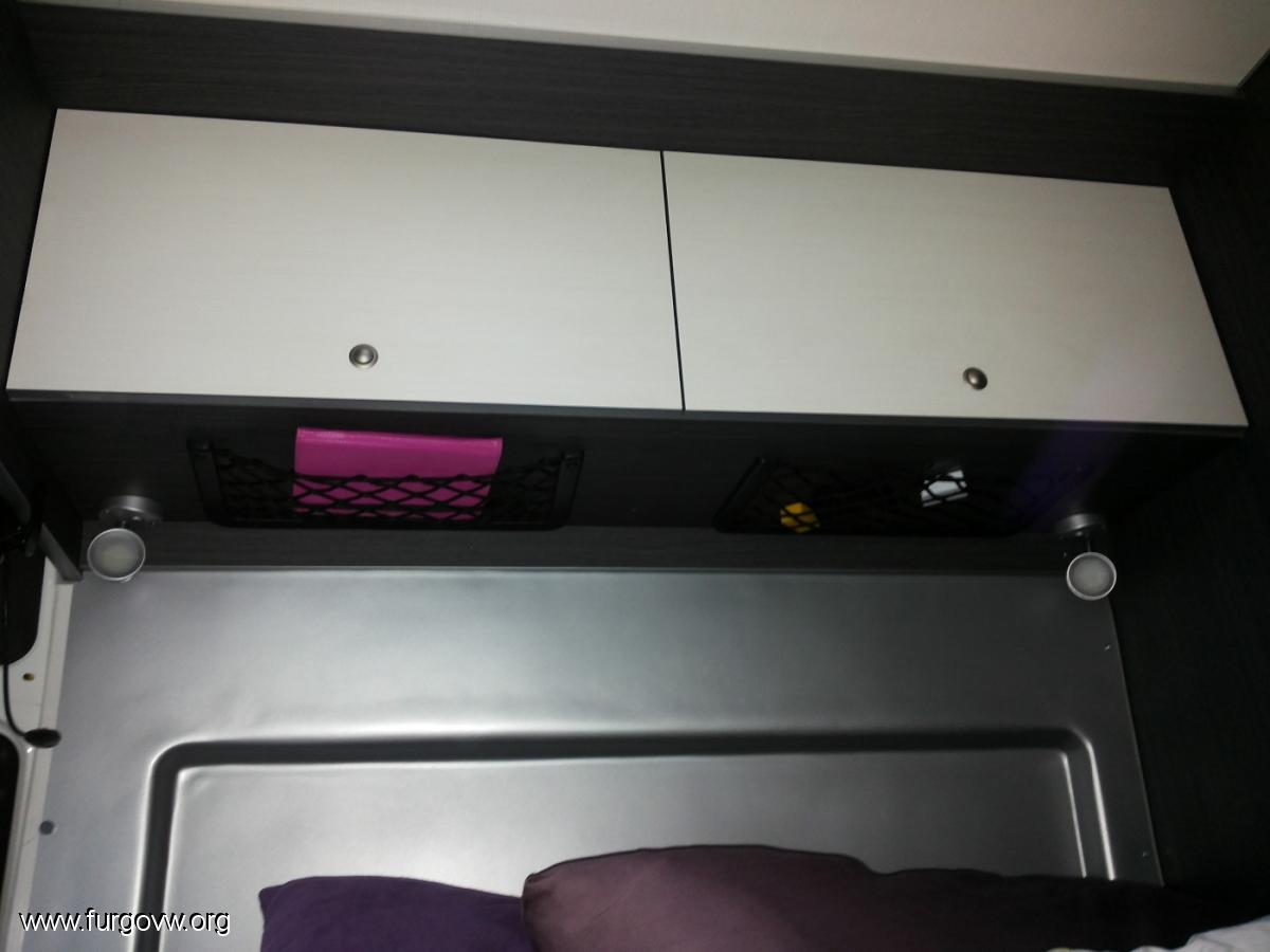

Redes cabecero cama Para colocar las "cosas" de dormir ;D
