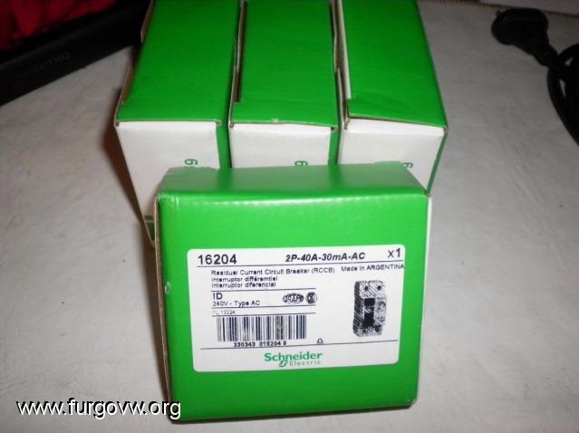

a ver,como se indica en la foto,los datos que tienes que tener en cuenta son:los polos(en este caso dos)
el amperaje,que no es otra cosa que la intensidad que va a circular por el y que viene determinada por nuestra instalacion(en este caso 40A)
y la sensibilidad(en este caso 30mA)
en tu caso deberia de ser de dos polos
de 25A
y creo(que me corrijan si no es asi)que de 30mA te valdria

Cita de: franciscolorin en Septiembre 09, 2014, 17:49:05 pm
Bueno en resumidas cuentas, lo que tendria que comprar seria un diferencial de 10A, es asi?
25A y 10mA de sensibilidad de corte
