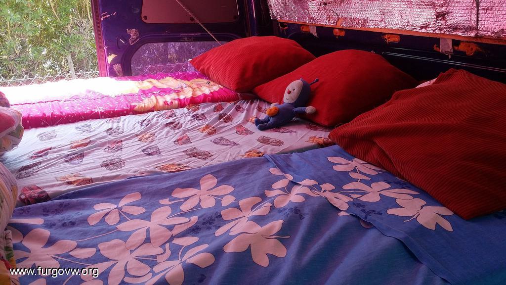

Los míos duermen en camas independientes de 60 de ancho x 170 de alto.
Tengo qu irme planteando el cambiar esta configuración, ya que la niña dice que no quiere dormir con los cafres de sus hermanos. Cosas de niños...

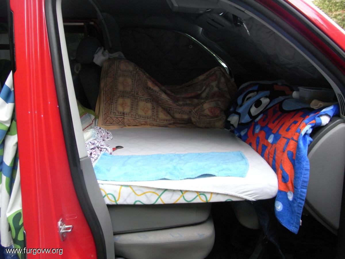

Nosotros tenemos un banco doble en el asiento del copiloto, lo que aprovechamos para hacer un colchón a medida. Nos funcionó genial hasta casi los 3 años de la criatura.

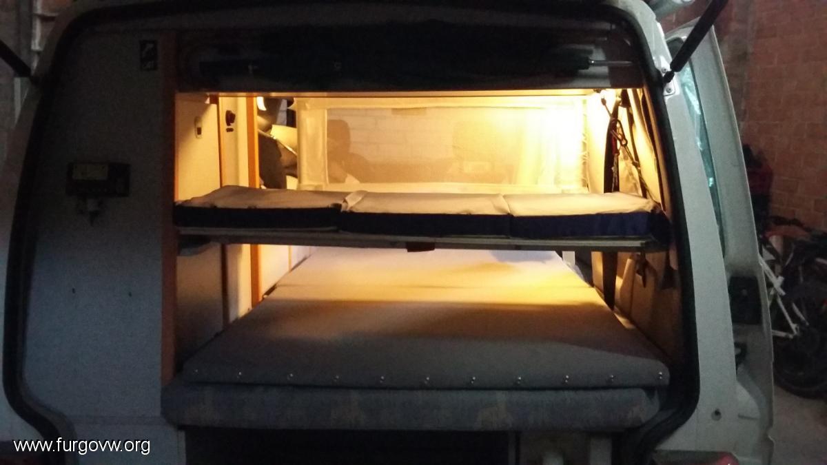

Pues nosotros en una transit semielevada dormimos, abajo la pareja y el perro ( cuando vivía) algo largo. Y arriba los niños, la niña lode los10 y el niño de los 5, a lo ancho en una cama colgada de los1,20 como dios. Con espacio de sobra para subir las rodillas bajo su cama y de la cintura paradio arriba libres hasta el techo, y si se caen, en blando. Sobre todo si en encima mío.

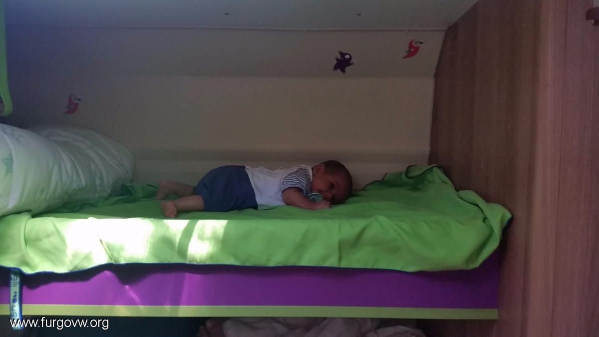

Nosotros tenemos una globecar y hemos quitado el armario que habia encima de nuestros pies y le hemos hecho una camita,mide 1,20 asi que solo me servira unos añitos...ahora acabando la decoracion de la pared y buscando la manera de ponerle un poco de valla o red porque con solo dos meses ya se voltea y se mueve que no veas... .baba
Nosotros igual, en una hymercar Grand Canyon una litera atravesada sobre los pies de nuestra cama. Por curiosidad, ¿qué teneis vosotros para apoyar o sostener la esquina de la camita que da al centro de las puertas traseras? (lo que en nuestro caso es esa cincha colgada del marco).

Nosotros tenemos una T3 semipanelada. Normalmente duerme mami con el terremoto abajo y yo arriba. Alguna vez dormimos los tres abajo, en invierno claro.

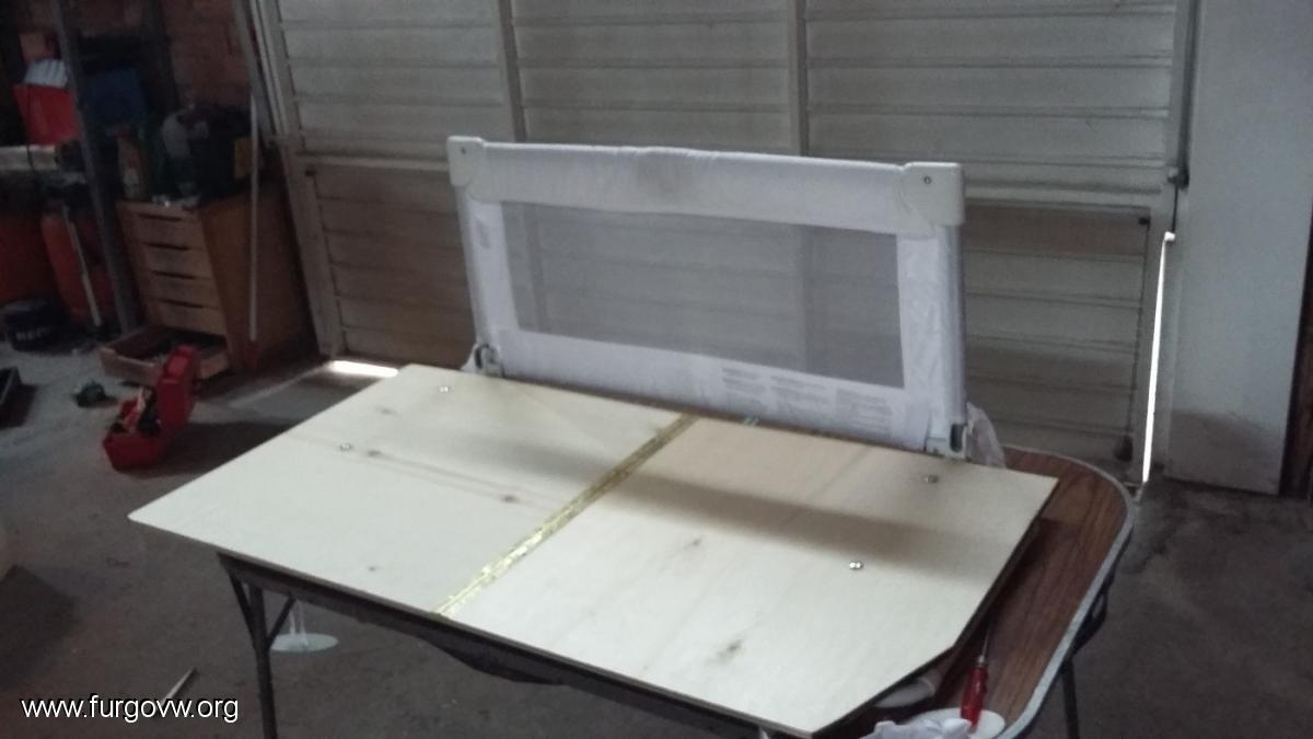

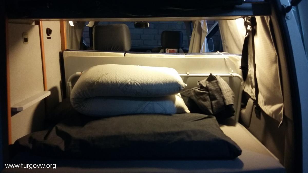

Pues acabo de fabricar una "cuna-cama" para la california similar a lo visto por el foro... La diferencia es que no queria patas para ganar algo mas de espacio.
Material utilizado:
2 palos de pintor extensibles, madera y codos de pvc electricos Ø20 y Ø25, colchon de cuna 60x120 cm y barandilla de 90cm.
Mi intención era que fuese plegable; pero al final he piorizado poder guardarlo todo junto tras el asiento trasero pues cabe perfectamente.

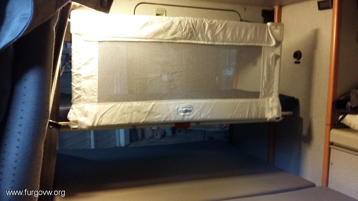

Os pongo alguna foto!.
Saludos!!!

Q buen brico,me parece una idea estupenda,la cuestión q dormirás al revés con los pies debajo de la cuna,no?,la verdad q ganas un espacio buenísimo,te ocupa mucho al desmontarla? Muchas gracias un saludo y a disfrutarla
aballana
Contento que os guste!pues si, dormiremos con los pies bajo la cuna.ocupa poco; la baranda se pliega hacia la cama y hace a la vez de sosten del colchon.ocupa un espesor de 15cm aprox.
al llevar el asiento trasero en la posicion de hacer la cama, la cuna se encaja en el hueco que hay.
He atornillado un liston a la puerta del armario. En el lado de la ventana se aguanta con un par de mosquetones a un tornillo del altillo y al soporte del cinturon.
lo que se ve en la foto son los termicos y nuestros colchones y cojines.
ahora solo falta probarlo y que al peque le guste.
