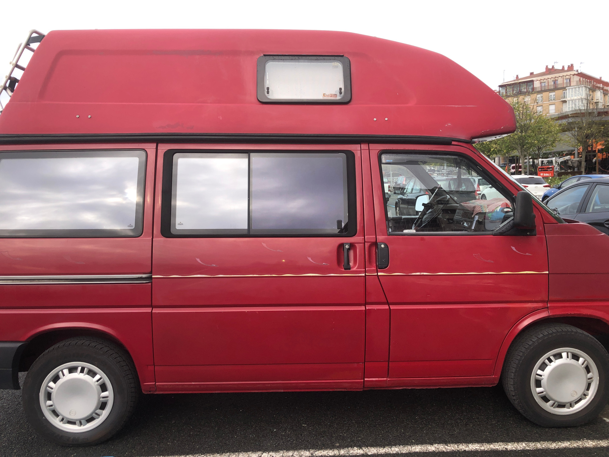

Si una gran pérdida, una lástima haber caído en malas manos mecánicas, que nadie se acerque ni por asomo al "Taller Irún", en Irún, J.V. son las siglas del individuo, un cobarde estafador! No pude reclamar porque el abogado me decía que tendría que arreglarla y reclamar con las facturas, pero ya se fue todo al carajo.
El techo alto para mi supone una gran ventaja frente a los techos elevable, todo el equipaje, tablas de surf, snowboard o lo que sea lo metes arriba y ya abajo te queda todo despejado, de la otra forma te pasas el día moviendo las piezas como en un Tetris y no es viable realizar un viaje, insisto es mi humilde opinión. Luego el entrar siempre y poder estar de pie y la luz que entra por las claraboyas.. muchos puntos a favor...
i.vega
Cita de: aMari en Septiembre 27, 2023, 14:06:20 pmSi una gran pérdida, una lástima haber caído en malas manos mecánicas, que nadie se acerque ni por asomo al "Taller Irún", en Irún, J.V. son las siglas del individuo, un cobarde estafador! No pude reclamar porque el abogado me decía que tendría que arreglarla y reclamar con las facturas, pero ya se fue todo al carajo.
Siento mucho esa pérdida aMari....ese techo es interesante la verdad.... sería un buen candidato para la mía.... aunque inaccesible para mí bolsillo... una pena la verdad...
