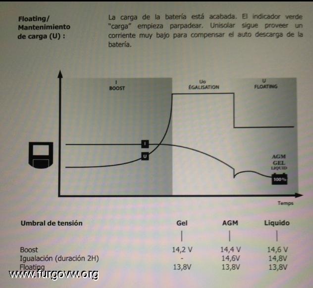

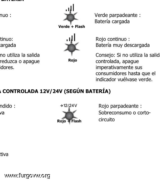

El motor lleva apagado desde ayer , y el regulador estaba intermitente en verde , que creo que indica que está cargado , si esta fijo en verde es que esta cargando .
Como no este haciendo mantenimiento o desulfando
https://uniteck.fr/uploads/produits/regulateurs-charge/notices/es/regulador-de-carga_unisolar-10.24-20.24-20.24w_manual-usario_es.pdf
haizkolari
ah vale!!! que tienes un regulador superpro..con ecualización y todo eso ... entonces estará en esa fase de tipo mantenimiento, una corriente muy baja y el voltaje alto para lo de la autodescarga, al tener la batería a tope y poder seguir cargándola tiene que aumentar el voltaje a esos 14,6v ...crea una diferencia de potencial para que circule la corriente, mi instalación es mucho mas modesta, con un regulador baratito sin esas fases, que la economía no da para mas  ;D

Si quieres que te dure la batería lo mínimo es tener cargadores con fases de carga sino malo
De nuevo se confirma que mirar el voltaje de la batería no siempre te dirá cómo de cargada está pues depende de lo qu haya conectado. En este caso estabas leyendo el voltaje del regulador no de la batería...

Hola , acabo de llegar a un sitio , así que la batería está a tope , paro y se pone en marcha la nevera y baja  12.8 , es normal , pero al apagarse la nevera , miro el regulador y parpadee el rojo
Por que hace eso ? Es normal ?
En tres minutos ya está verde .
O es que cuando bajan de 13 hacen eso ?
