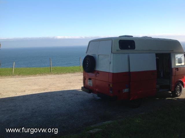

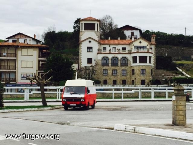

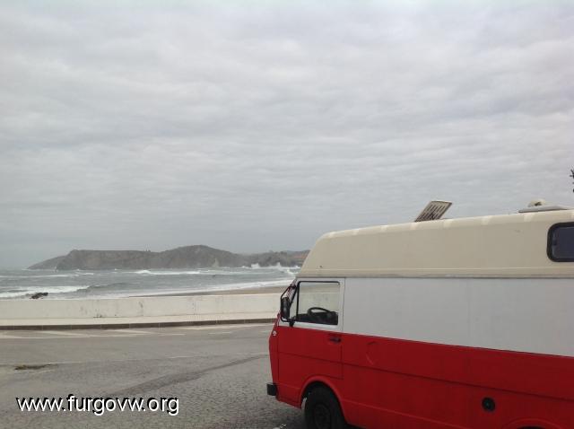

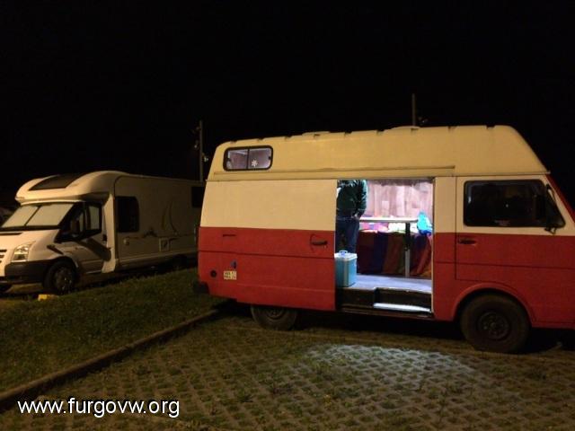

Bueno, ahi vamos con unas fotos de como esta la fuego a día de hoy, y algún viaje que ya nos hemos hecho por el norte de España!
Aun falta hacer bastantes cosas, he adquirido una ventana lateral de una T3 y espero ponerla en la parte trasera del asiento del conductor.
Pasando una de las noches en Tapia de Casariego junto a otras muchas furgos y AC

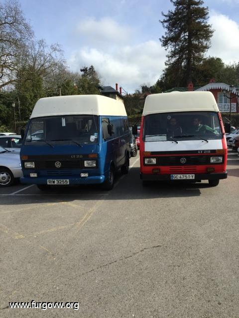

Una foto junto a otra LT 28 que nos encontramos.

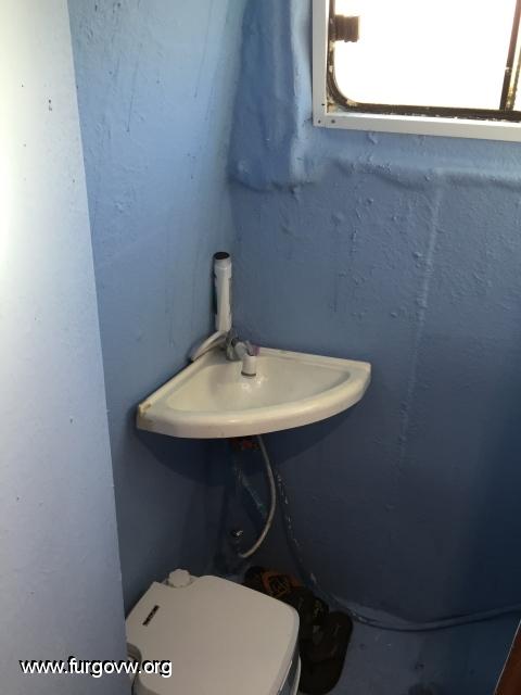

Así quedo el baño, a falta de rematar cosillas, esta recubierto con fibra de vidrio y pintado de azul. Las tuberías aun podemos esconderlas un poco, pero lo que buscamos es que sea funcional... los detalles ya se remataran ;)

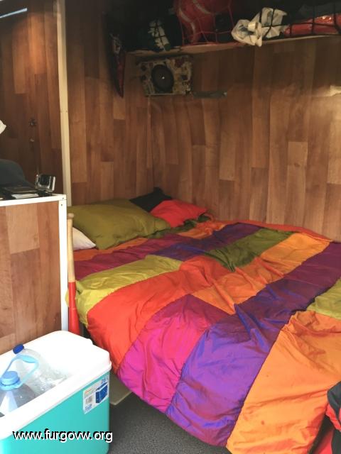

Y así queda la cama de abajo abierta, respondiendo a los que me pidieron fotos de como quedaba:
