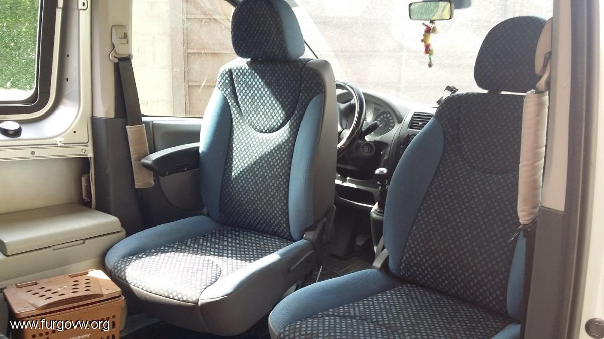

Hola chicos.
Soy nuevo en el foro, o sea que es mi primera prengunta aqui, novatillo!

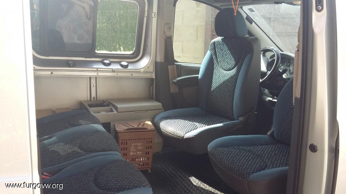

Estoy buscando una scudo, jumpy o expert y al ver tus fotos me ha entrado una duda, has desplazado la segunda fila de asientos? Me parece que hay  mucho espacio entre la 1ª y la 2ª fila....
Gracias de antemano

treskicarles
Gracias llovarro
Ahora falta encontar a mi nueva compañera de viajes!

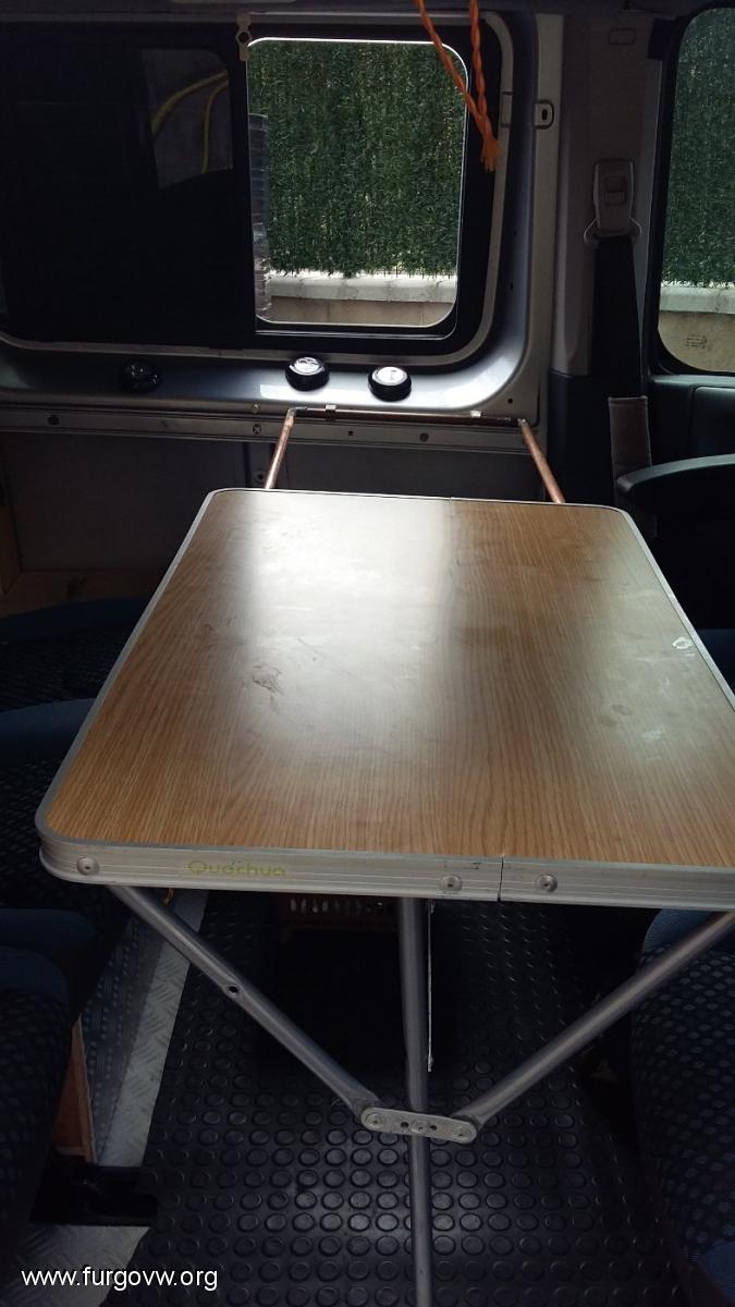

Hola,
yo tengo una citroen jumpy igualita que la tuya.
estava pensando en ponerle un suelo como el tuyo (es metálico o de plastico??) me gusta la idea por comodida durabilidad y limpieza, veo que has quitado los anclajes de asiento para ponerlo por debajo i que no se cuele 'basura por la ranura, las preguntas son:
donde has comprado ese suelo? te costó mucho de poner? lo has puesto directamente sobre la moqueta que trae la furgo de fabrica?
muchas gracias y un saludo!!
pere

BUenas el suelo NO es metalico es un suelo vinilico, se compra a metros, lo compre en Mataro en una tienda de moquetas y pinturas, en grandes almacenes tambien lo puedes encontrar. Lo coloque directamente encima del suelo de la furgo que la mia al ser combi es de plástico. Se tarda unas 3 horas en hacerlo, lo mas lioso es quitar los asientos y las guias ya que necesitas la llave y los tornillos estan duros de cojones. por lo demas, facil sacas el que hay haces la plantilla y lo colocas.
Yo lo deje sin pegar lo puse con cinta de doble cara por si lo quiero quitar algun dia.

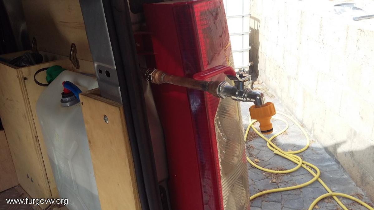

carlitros2
Me quedo a medias con las fotos, sólo puedo ver hasta la garrafa de la ducha (ni en el ordenador ni en el móvil). Hay plan B para verlas?
