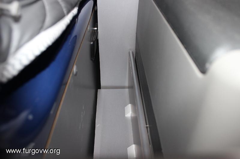

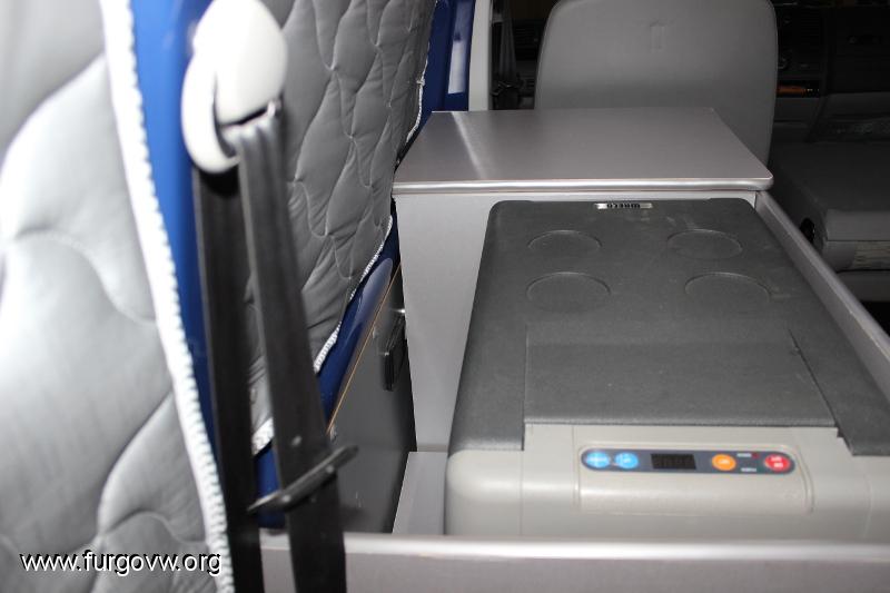

1) El hueco que he dejado entre la nevera y la "pared" de la furgo. He puesto un listón bajo para presionar la nevera y esa zona me sirve para dejar botellas y cosas así.

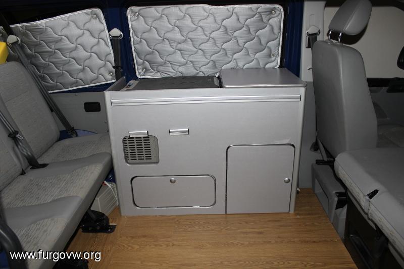

2) Mueble acabado con todos los cajones cerrados.

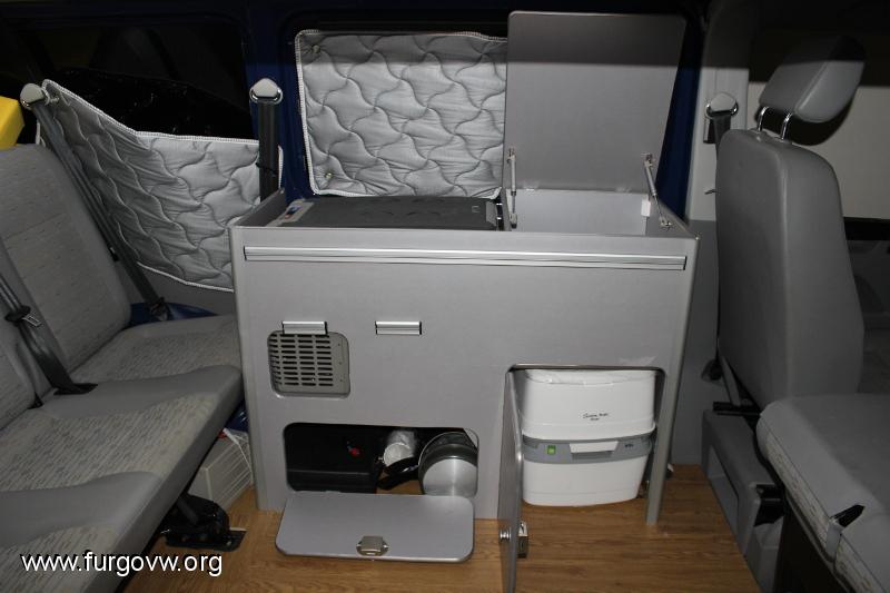

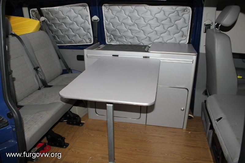

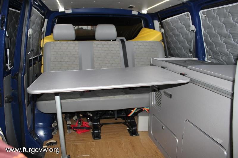

3) Mueble con todos los cajones abiertos. A la derecha, entre le mueble y el asiento del piloto, es donde dejo la mesa. Debajo a la derecha, donde se abre la puerta, está el potti.
4) Con la mesa puesta.

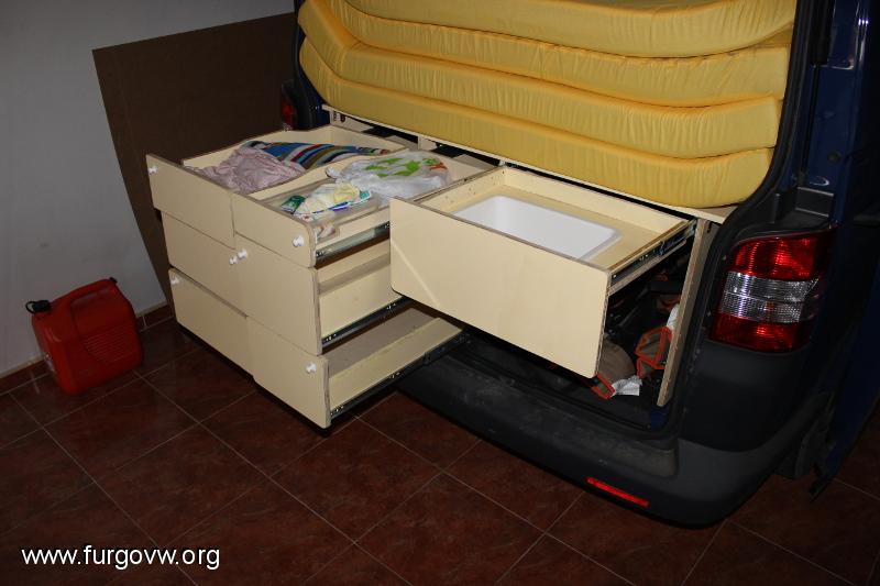

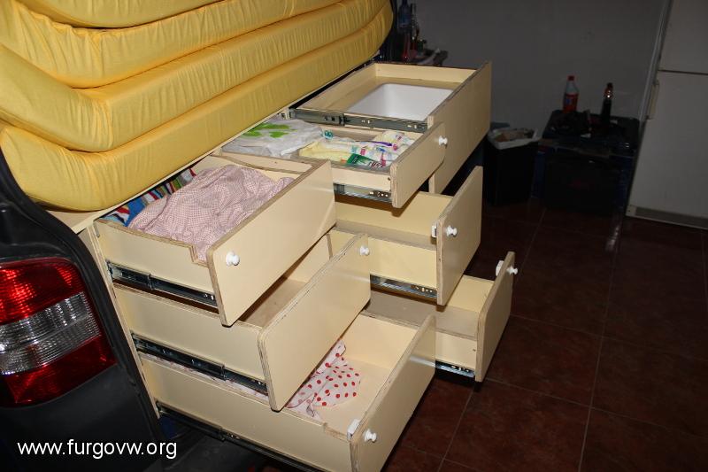

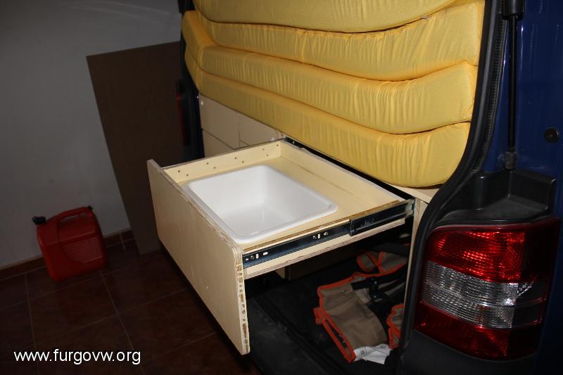

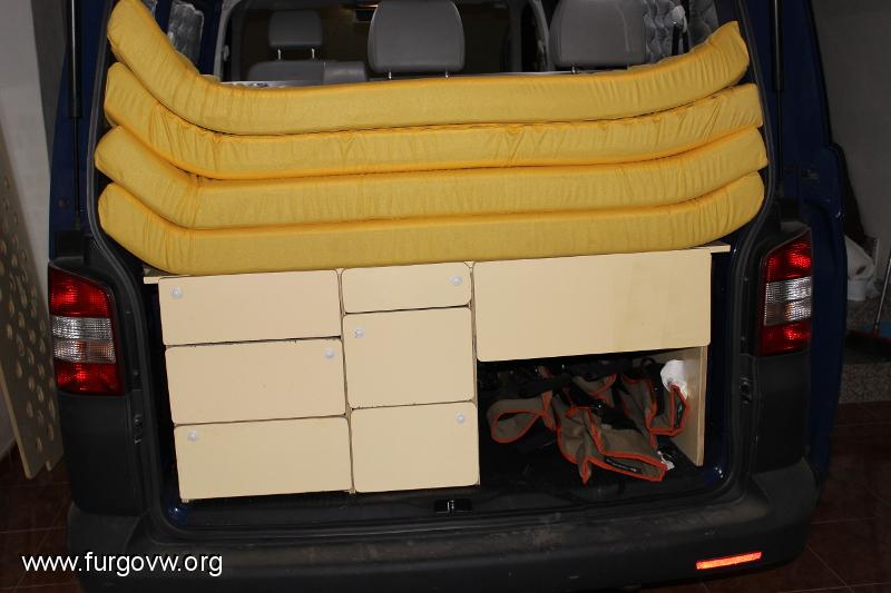

5) Maletero extraible. Me falta acabar el fregadero. No me gustan los grifos dentro, prefiero poner el fregadero fuera, en el maletero extraible. Esto ya lo tenía hecho, es más chapucero pero es útil. Tener tantos cajones te lleva a perder capacidad pero lo tienes todo mucho más ordenado... cuestión de gustos.

fijandome mas , he visto que yo monte la nevera al reves que tu  , alomejor esto tb influie en la subida de temperatura.

Si la has montado al revés, el respiradero dará para la pared, ¿no? Y aunque haya espacio como en mi caso no respirará tan bien.
jalatinc
Tiene respiradero , pero me parece q en "tu" lado es donde realmente ventila, la rejilla que lleva la nevera en el otro lado, me parece q  hay mas tocho, y no el aireador del compresor. No se tendre q mirarlo bien.

Que medidas totales tiene el mueble?

En cm (largo, alto, profundidad): 106x80x50. Es enorme, no se aprecia pero hay espacio para muchas cosas y no ocupa un gran superficie quedando un "gran comedor".

una pregunta, en el suelo donde has dejado el hueco de los anclajes originales lo has tapado con el vinilo solo????
si pisas el agujero no se unde solo  con el vinilo?
le metiste la pieza por debajo y luego el vinilo...
