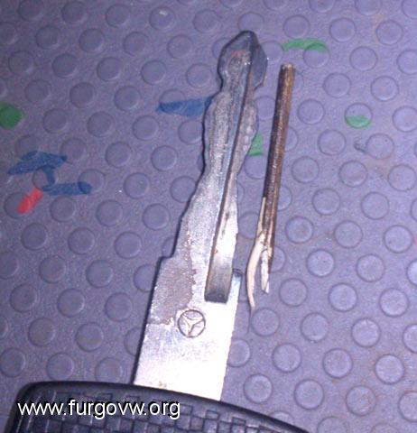

Hace un tiempo algun listillo tuvo a bien meter palillos de madera en las cerraduras de de puerta corredera y del copiloto de mi furgo (Vito F 638).
Los palillos estaban metidos hasta el fondo, bien encajados en el final de la cerradura y luego partidos, intenté sacarlos con cuidado con unas pinzas pequeñas, pero terminaron partiendo y astillandose, asi que las 2 cerraduras fuera de servicio, no entraba la llave. Llamé a varios cerrajeros para ver si podian hacer algo y ni siquiera querían ver la cerradura, segun ellos, la unica solución, cambiar los bombines.

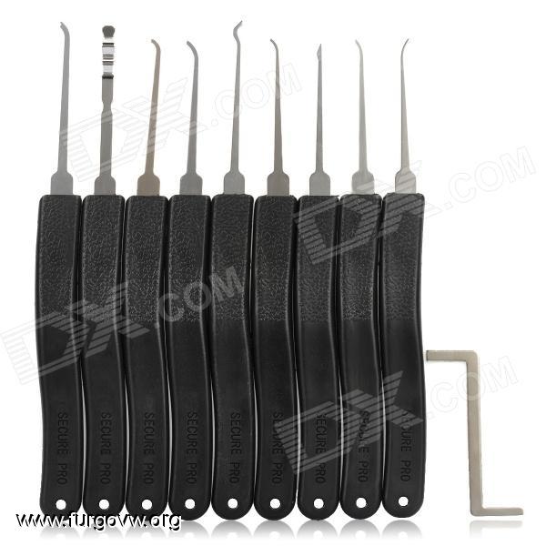

Como no habia nada que perder, compre un kit de ganzuas en dealextreme, unos 5€, y me puse a urgar en las cerraduras hasta ir sacando los trozos de palillos como podía. De una cerradura incluso salio hasta un trozo de palillo/rama o yo que se, que no se ni como cabía en la cerradura. Total, conseguí sacar practicamente todo y ya funcionan las 2 cerraduras y mucho mas barato que cambiar los bombines!
Asi que si alguien tiene algun problema similar, antes de nada que pruebe con unas ganzuas y a ver si hay suerte.
Ahi van las fotos de uno de los trozos que salieron de la cerradura y del kit de ganzuas.
Ojo a lo que estaba dentro de la cerradura:
La salvacion:
