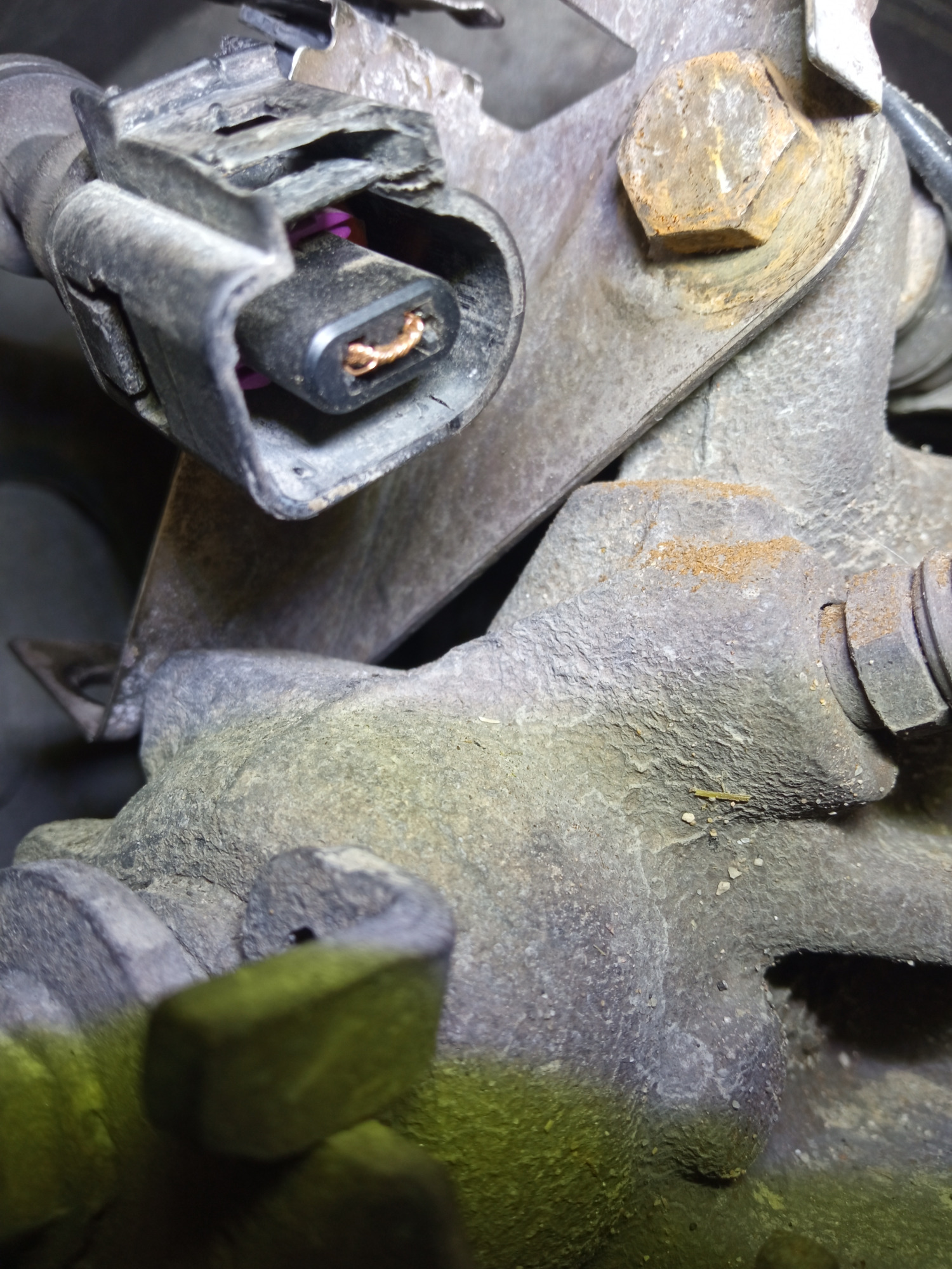

entiendo que has puenteado los conectores al desenchufarlos de las pastillas, ¿no?
Bidassoa
Hola josemaiden, pues no, solo los he desenchufado, entonces los voy a puentear. garcias.

Me he leido el hilo entero, ando con un problema similar, pero la luz se enciende al rato de circualar, sin una temporalidad fija, también tengo un apaño en el sensor delantero. Las pastillas tienen que estar con vida, pero ando de viaje por sudamérica y aquí las carreteras son duras.
Por donde empezaríais? Espero que no sean las pastis pq aquí no hay repuestos y me quedan unos 15.000 km de tute.
Gracias.
+gvr
Hola Marcus. imagino que ya lo hiciste, pero:
-Mirar grosor de las pastillas por si llegaron al testigo de desgaste.
-Verificar el cable de las pastillas ya que rozando con la rebaba de los discos de pueden cortar y entonces salta el aviso.
Si lo anterior está bien la posibilidad más candidata es el tramo cable de la pastilla delantera que va en el brazo de la suspensión delantera del lado sel piloto. Al final lo corté en el tramo que va en la carrocería en el paso de rueda, pelas empatas y proteges. Cuando encuentres recambio a empatar y listo.
Me pasaba lo mismo, a veces saltaba pronto y otras tardaba pero al final era que con los giros de volante en conrte del cable hacia contacto o no.
Si tiras recto no te salta y con giros o baches te salta creo que el candidato es ese tramo de cable, que la verdad sufre mucho.
Ya dirás.
Un saludo!

Hola, revisando medio a fondo mi reciente adquisición encontré, en el conector del cable trasero para el chivato de desgaste de pastilas de freno, un puentecico con un trocico de cable entre las dos mitades del conector,.Hice la tontería de quitarlo y durante varias puestas em marcha no ocurrió nada ,hasta que ocurrió. En mitad de nuestro primer viaje, en una arrancada sonó el pitido y se quedó encendido el chivato naranja, hasta hoy. Le he vuelto a poner el cable puenteando tal y como estaba.... y sigue pitando y encendido el chivato. Le he conectado un pequeño lector de averías pero no hay avería grabada.Mañana probaré de nuevo a hacer alguna probatina y si no tendré que llevarlo al taller, a finales de abril tenemos ITV. Por cierto las todas las pastillas y discos de freno están muy muy "gordos", los cambió el anterior dueño. Un saludo
bodik77
Revisa el cableado después de conector, suele romperse a 20-40 cm de conector.No solo rueda trasera derecha, revisa también el mismo cableado en rueda delantera izquierda. Saludos
PYTERPAN
Hola i como pone al principio del hilo,  revisa el interruptor de pedal de feno....
*9 frykipuntosssss
Cincovillés
Hola,he revisado el delantero y ! vualá! ahí estaba también fastidiado el cableado ( encintado de alguna otra avería). Solucionado. Gracias
