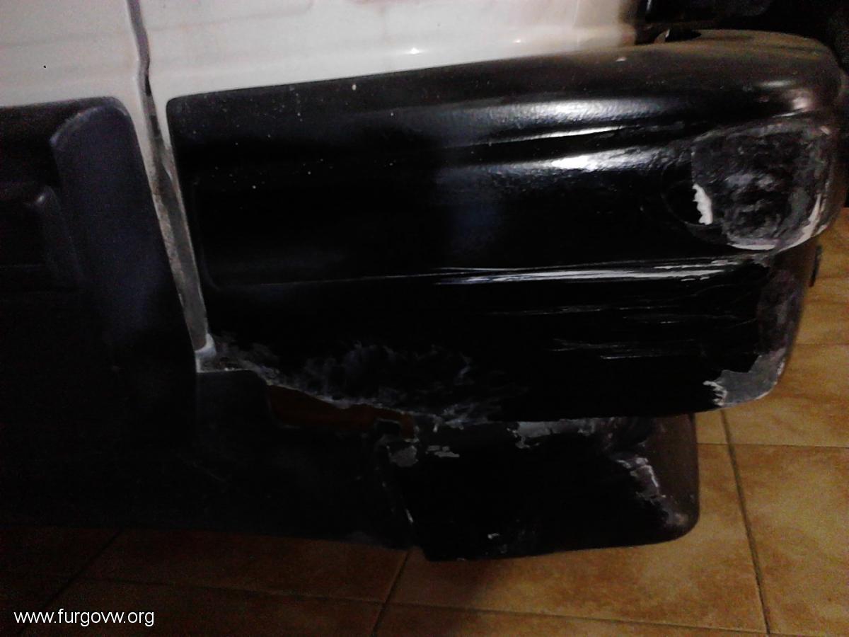

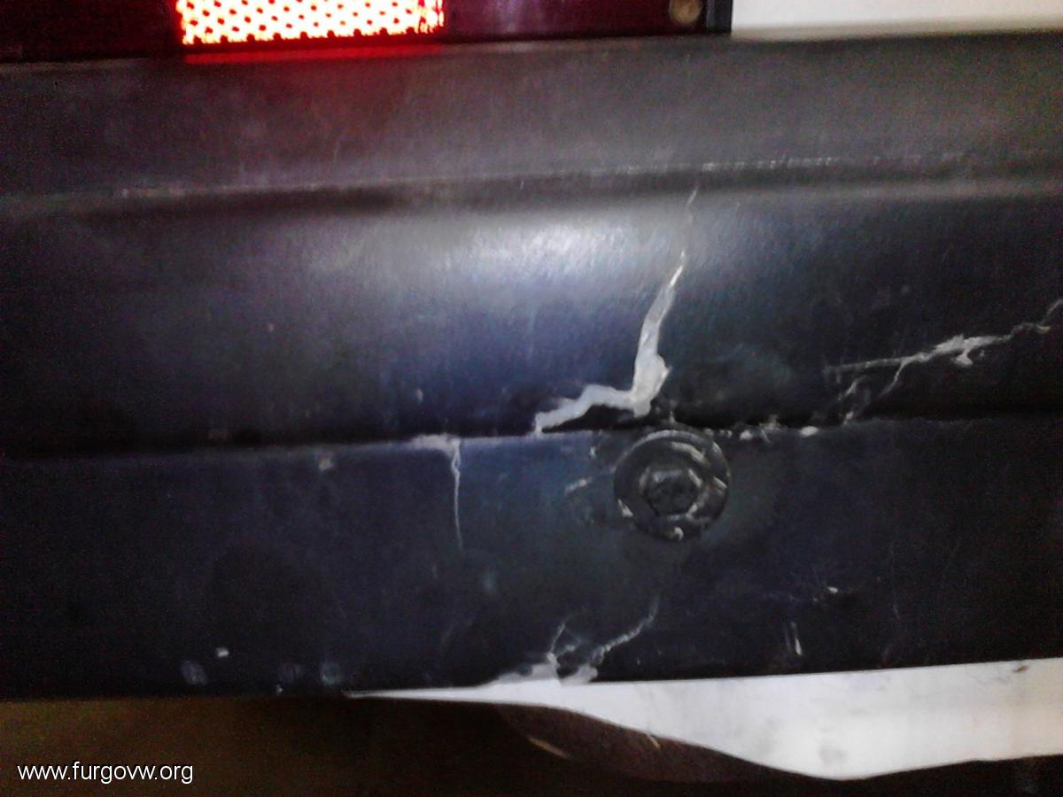

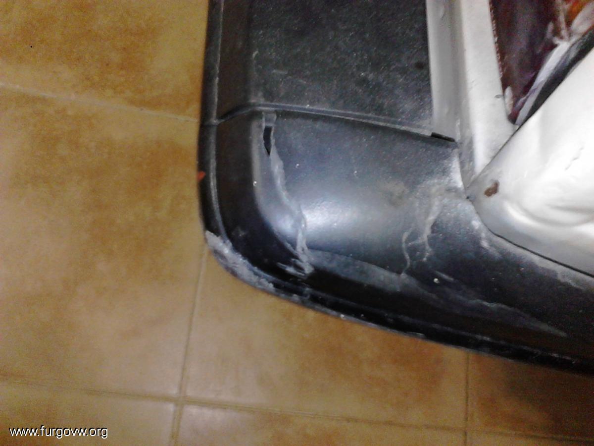

Buenas, perdón por la tardanza....os dejo las fotos y con lo que había pensado repararlos,pero veo que es totalmente diferente a lo que me comentais.
Muchas gracias.

Hola, creo que son de material plastico
si usas la fibra en el plástico, al 1º toque  puede abrir o despegarse de la defensa
puedes usar la fibra, en el interior de la defensa, para refuerzo
y en la parte exterior, si no dispones de soldadura plastica
una masilla de plasticos
