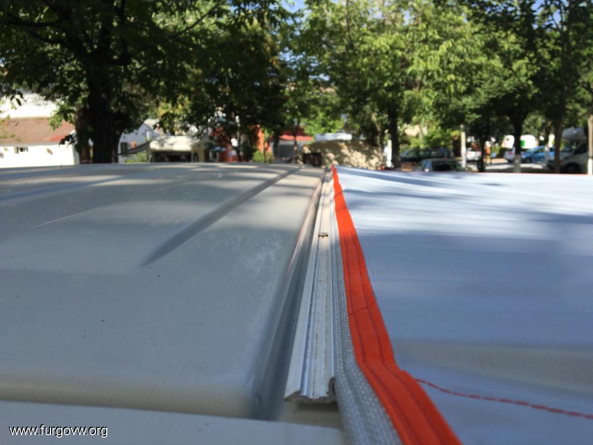

Hola, me gusta mucho el rollo q tiene tu furgo.  Cómo pusiste el toldo???
Enviado desde mi HUAWEI VNS-L31 mediante Tapatalk

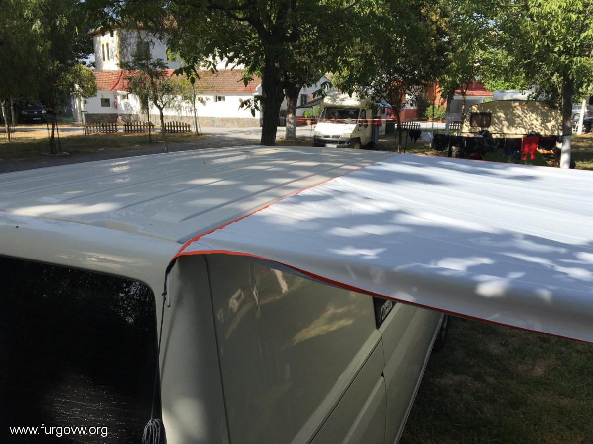

La idea de este toldo la saqué de aqui del foro, obviamente por economía y porque la furgo duerme en la calle y la verdad es que muy sencillo de montar, barato y lo importante, funciona con el sol!
Toldo Tarp Fresh del Decathlon: 30-35€
Guía para toldos(la venden en cualquier tienda de caravanas y camper) 12-15€
Bordón para coser al toldo, igual en cualquier tienda camper online(solo hay que asegurarse que es del grosor que encaja con la guía)6€ y pico.
4 Tornillos de acero inox que vayan al pelo en los 4 boquetes que trae la furgo arriba para colocar la baca.
Lo unico que hay que hacer es cortar la guía a medida, marcar y hacer los boquetes y atornillarla a la furgo ( y ahí se quede la guía hasta los restos jejejeje ni se ve ni molesta ni hace ruido ni nada)
Y al toldo coserle el bordón por un lateral y listo.
Se monta muy muy fácil...

Si quieres mas fotos o mas info no dudes en preguntarme!

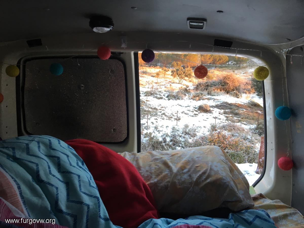

Estas fotos son de esta mañana, bonito amanecer el Grazalema

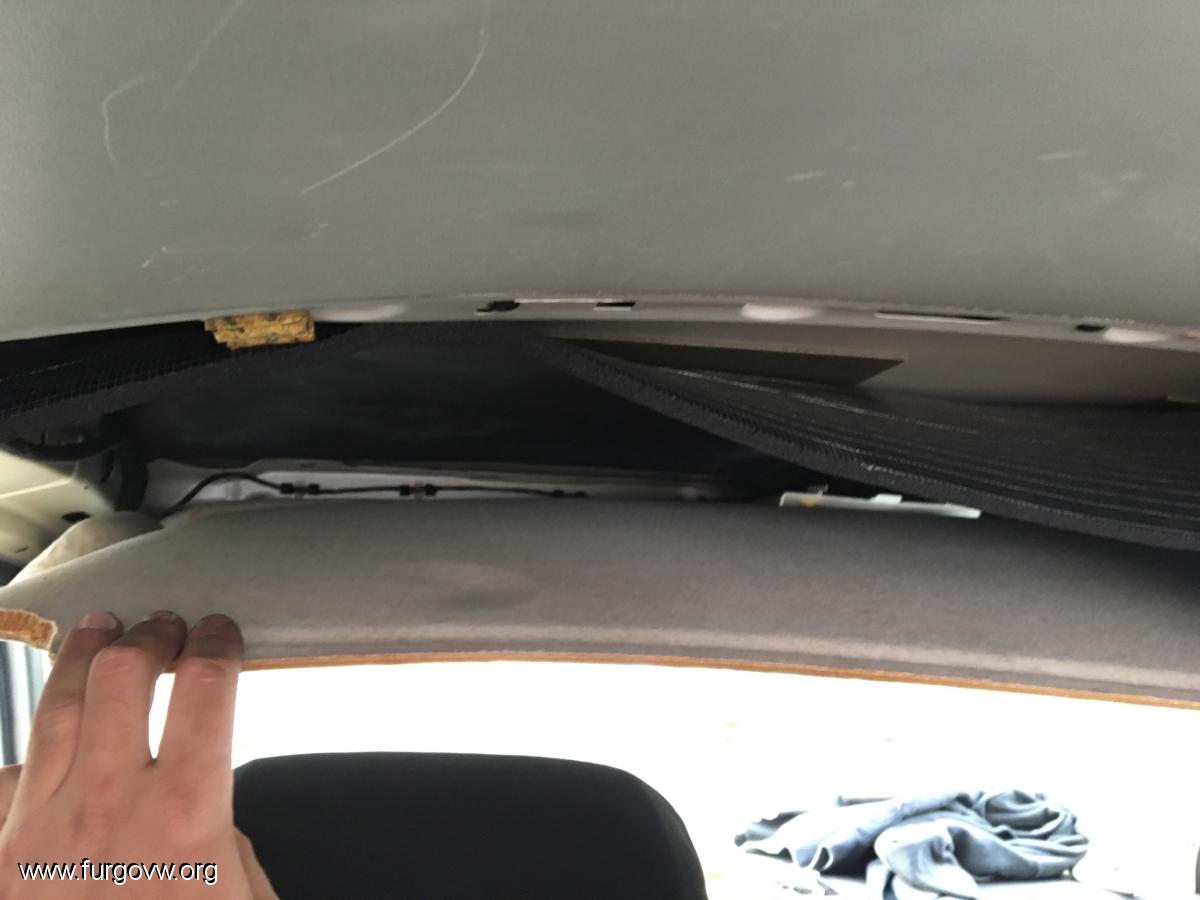

Ayer aislé el techo de la cabina que lo dejé pendiente en su día... desmontando los cinturones, quitando los embellecedores, la pletina de plastico que va a lo ancho del techo, el marco de la pequeña guantera que va en el espejo y el asa de agarre del copiloto, se accede bastante bien sin tener que quitarlo entero. Coger medidas y meter el kaiflex.

CANYCITO
Hola!!!
Y después como lo pegas?
Por qué no sacas el techo?
Saludos y seguir trasteando
Danbe46
Cita de: CANYCITO en Febrero 25, 2017, 09:16:39 am
Hola!!!
Es autoadhesivo y lo de desmontar el techo entero, ya vi en un post que no era necesario ya que llegas perfectamente a meter la pieza a medida y a pegarla sin problema en la parte delantera; básicamente evitas tener que desmontar los 2 quitasoles del techo...
Furgotemario, ya tu sabes...
Furgotemario, ya tu sabes... 🚐
CANYCITO
Hombre da algo más de trabajo pero pienso que lo harías más cómodo.
Danbe46
Cita de: CANYCITO en Febrero 25, 2017, 13:19:21 pm
Hombre si si estoy contigo que sería más cómodo pero que ya te digo una persona tirando hacía abajo y tu metiendo el kaiflex con la pegatina despegada solo por las esquinas interiores y una vez que las has pegado, que es increible como lo hace por cierto, ya solo vas con una mano tirando del plástico y con la otra pegando el material a la chapa.
Me quedarían las puertas delanteras, tengo constancia de gente que las tiene aisladas por dentro también... tu las tienes?
CANYCITO
Cita de: Danibello46 en Febrero 25, 2017, 18:54:04 pm
Las puertas no,mas por el miedo de que se puedan soltar y que cuando vayas bajar o subir una ventanilla te haga un estropicio....
Yo ahora con la calefacción la verdad que voy mas que servido,demasiado diria yo.

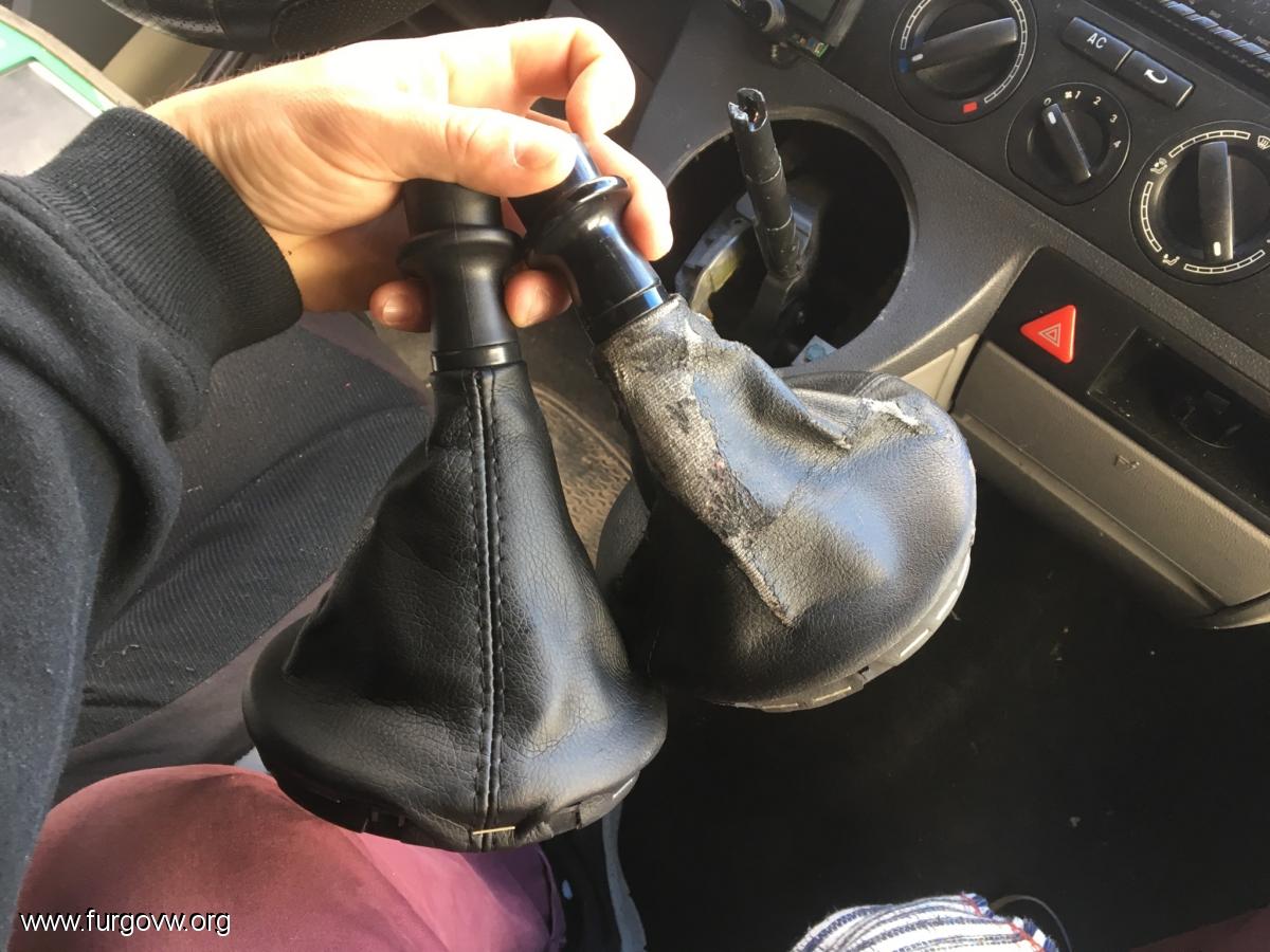

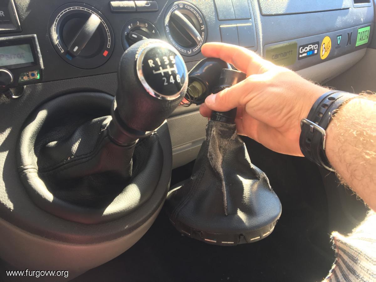

Cambio de pomo+funda, sin ninguna dificultad, viene listo el kit para montar tal cuál.
