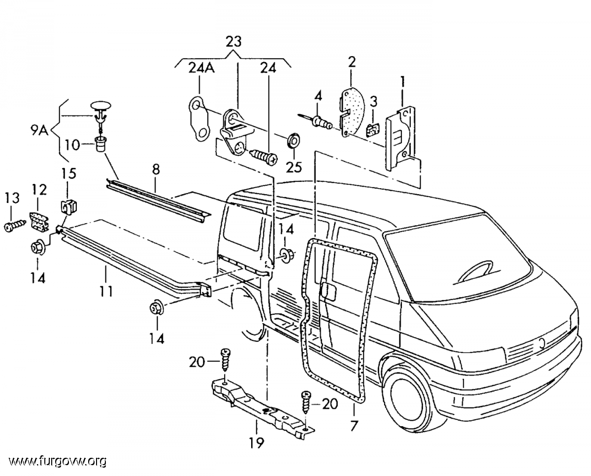

Aunque hace tiempo que publiqué en este hilo el problema que tenía con la corredera, no lo he arreglado porque no ha ido a más.
Sin embargo, hoy me ha dado por mirar el ETKA, despiece de la corredera y... sorpresa, no veo que lleve tuerca interior, sino exterior, con lo que opino que no tendría que hacer los trabajos de desguarnir interiormente ¿no?
La tuerca que sujeta la guía por popa es la nº 14.
Alguien tiene experiencia de ésto. Incluyo imagen en donde se ve el despiece. Yo al menos no he sabido ver que lleve tuerca interior ¿que opinais?

a mi multivan del 2002 con clima trasero tambien se le aflojo la guia por atras,empece a desmontar guarnecido hasta que me di cuenta del berenjenal :-\  asi que lo que acabe haciendo fue meterle un rosca chapa por fuera a la guia ,sacando el embellecedor"pieza 12" de la guia con un tornillo de estrella"pieza 13" la guia tiene ya un orificio sin usar,en el cual meti el rosca chapa con un pegotillo pequeño de silicona por lo del aguita. bueno pues asi lleva mas de un año y ni se menea.

Muchas gracias por exlicar cómo lo resolviste. Podría ser otra solución, que no descartaré.
