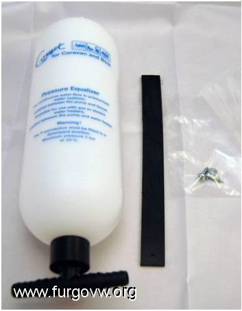

3. Vaso expansión (presión máx: 4 bar)

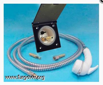

5. Conexión automática de la ducha...

Vaso de expansión...

Conexión ducha....

cuando veo que has pensado en el presostato, creo vas en la dirección correcta, pero para mi, el vaso de expansión no lo pondría en combinación con esa bomba.

olvídate del depósito de expansión, es sólo para las bombas externas de membrana

Primero pensé que sería por no haber puesto vaso expansor,  así que lo puse...y se encendia-apagaba más despacio pero seguía mal.
También descubrí que la falta de caudal en la cocina (en el baño salía mejor) se debía a una curva demasiado cerrada de la manguera que la obstruía, así que con esto solucionado, solo podía ser el presostato o la bomba. Por lógica cambié primero el presostato por otro de otra marca comprado en una tienda de mi zona, y solucionado! despues, dando más o menos presión al vaso expansor he llegado a dejar la sensibilidad del presostato perfecta, y ahora la bomba da hasta más presión al funcionar como debe.
