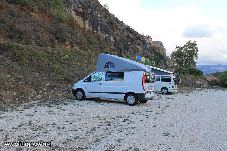

Un día por otro se me ha olvidado comentaros algo sobre el toldo thaiss que compre para el techo.
La semana pasada lo estrenamos, y de que manera... la peor noche que hemos pasado en la furgo sin duda alguna.. Llegamos a frias sobre las 22:30h para dormir, es un AC que cuesta 6 eur/24h, y nos pusimos al lado de una cali blanca como se aprecia en la foto.Total, que subimos el techo, con la funda thaiss, y mientras mi novia va poniendo los aislantes a las ventanas, voy poniendo yo las ventosas y ajustando el toldo.Hasta aquí bien; Nos metemos a la cama a ver una peli, y justo escuchamos a los de la cali que bajan el techo ( sobre las 12 horas mas o menos ) y que raro.. Total, que a mitad de película se puso a llover, y cada vez mas y mas .. empezó a tronar, unos relámpagos que daba miedo  .panico .panico .panico . Luego se levanto un viento que parecía que iba a tirar los arboles. Imaginaros la situación, que miedo jod..er!!! yo venga abrir la cremallera por si se soltaba la ventosa.. TOTAL; amanecimos y no se había movido una ventosa, solo un poco el toldo por la parte de atrás. Ha sido la mejor compra que he echo nunca para la furgo..!!  .palmas .palmas .palmas La foto es a la mañana, antes de empezar a recoger .. Menos mal que los compis bajaron el techo, porque si no...

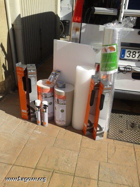

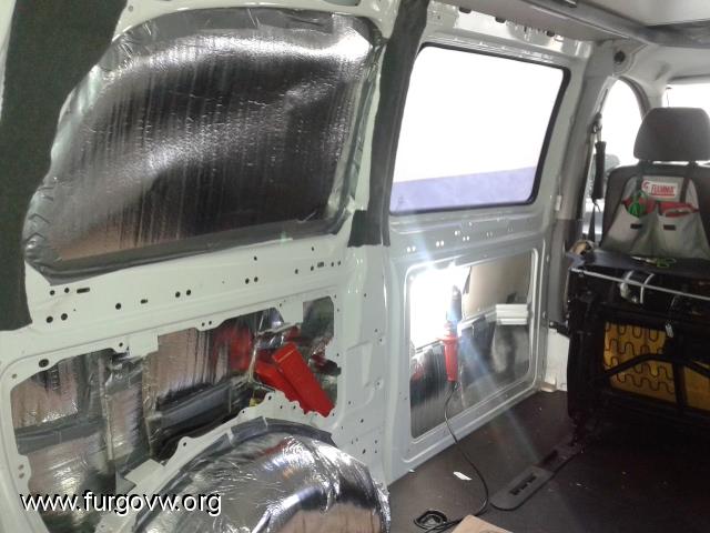

Aislar + tapizar !! Durante la semana a desmontar todo el interior, y el finde , manos a la obra ( no terminaré, tengo solo el viernes a la tarde y el domingo a la mañana ) .
Mas fotos, durante estos días  ;D

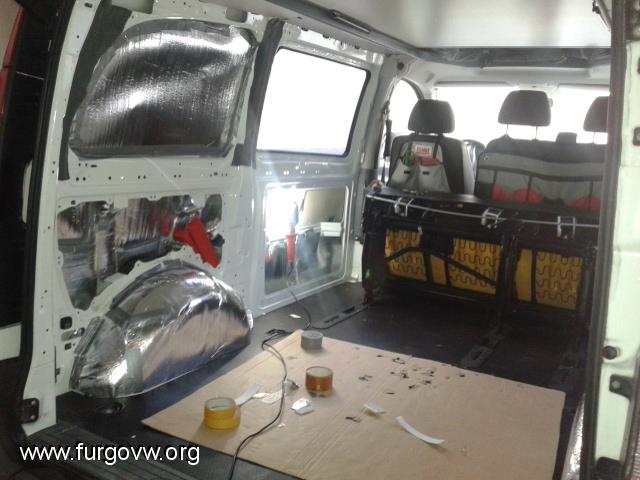

Pues así vamos chic@s :
Mañana unas horitas en la furgo y el viernes otras tantas para terminar el aislamiento. Para luego comenzar a tapizar tooda la chapa. Que buena pinta tiene esto compañeros  ;D .

Bueno chicos, furgoneta aislada al 95%,queda echar espuma por algunos huecos, y listo! Ahora es cuando la paciencia tiene que aparecer para tapizar con mucho mucho mimo!! Pero bueno, al ser moqueta autoadesiva no es tan difícil.
Subiré fotos a mitad de semana para que veáis el proceso. Que bonita va a quedar!!!  .palmas .palmas

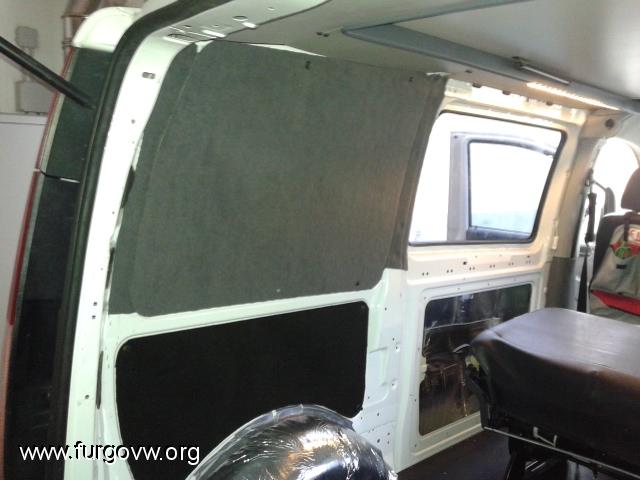

Bueno ahora si que si que hemos pegado un buen empujón a la furgo! Casi hemos terminado el lado del piloto..
Por lo tanto nos queda terminar ese cacho de la ventana, el porton y el ooootro lado entero. Espero terminarlo en tres días más ( unas 3h cada día.. ). Con ganas de ver el resultado final, y como queda con el mueble cama, el asiento..
Como lo veis ?
Saludos !

Donde has pillado esa moqueta autoadhesiva?es la de Norauto,Feuvert...? o es otra?
Mikelats
Cita de: ttakunttakun en Febrero 25, 2015, 00:11:51 am
En Norauto Ttakunttakun , 14´95eur/rollo ( 140cm  x 55cm  )   ;)

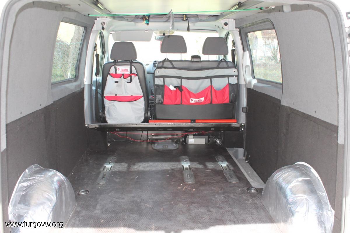

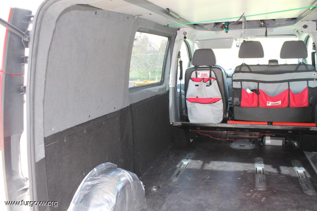

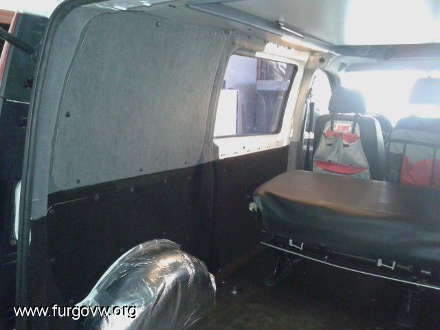

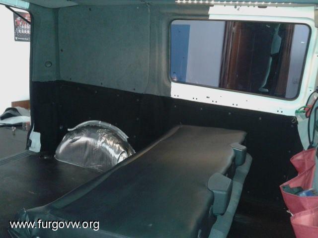

Se podría decir que ya hemos terminado de tapizar la furgo. Queda poner moqueta donde las ruedas, y luego montar todo de nuevo. Sobre todo pegar una buena limpieza al suelo, que a pesar de poner cartones mientras trabajamos se ha llenado bastante de mierda..  :-\ . También queda poner bien los cables de debajo del asiento, con el asiento de atrás puesto no se veían que estaban caídos, pero ya veis !! Habrá que pegarlos bien a la chapa con un poco cinta aislante..
Alguna foto  .fotógrafo :
Muy contento de como ha quedado la furgo, pensaba que iba a ser mas difícil poner la moqueta, pero se trabaja bastante bien. Ahora cada vez que durmamos abajo, se podrá tocar la chapa sin miedo a que se quede la mano congelada.
Bueno, mañana tengo un par de horas, y el jueves otras dos-tres horas y espero terminar porfin !
