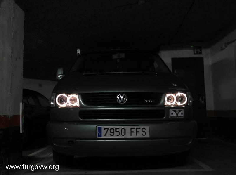

Alguien con faros Angel Eyes en T4?

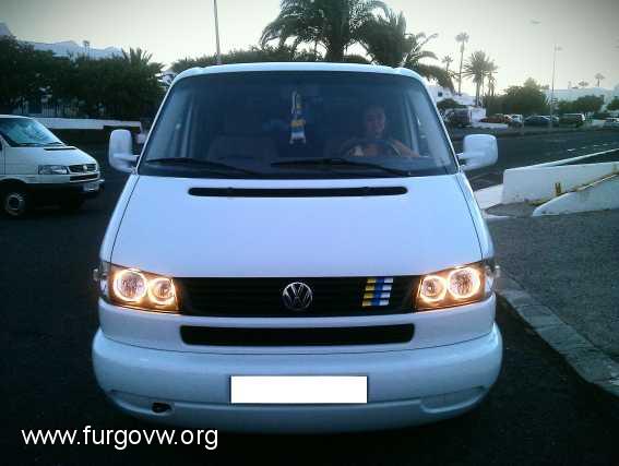

yo los llevo desde hace mas de 5 años se los compre a un forero, son homologados ya que el faro es de cristal no de plástico, y los intermitentes blancos y los traseros son de led y esos son los únicos que me miraron una vez en la itv me hicieron sacarlos para ver si llevaba el sello y desde entonces nada de nada, ....si se nota mejoría un monton yo los lleve a instalar a un chispas, por tiempo no podía yo (en esa época tenia un restaurant)y me los monto de tal manera que cuando doy las largas se encienden las cuatro parábolas llevo unas h7 de Philips Xtreme y se hace de dia además me puso reles en los faros para que no me tumbe la batería, y en cuanto a problemas en la itv nunca solo el detalle de los intermitentes traseros, los otros faros los tengo en venta con sus intermitentes

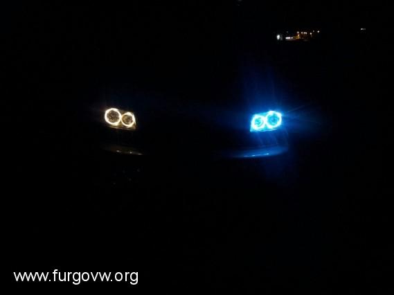

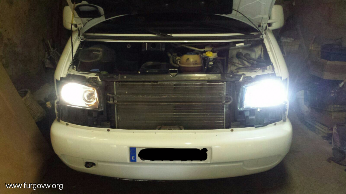

Por la visibilidad yo no noté gran cambio al cambiar de h4 a h7. El cambio muy significante si que lo noté al montar el xenón (55w 6000k)... ahí si se hace de día, una pasada la mejoría (pero eso si que es multable). De hecho ya casi ni pongo las largas.
.fotografo .fotografo .fotografo
Cambio de h7 a h7 xenon, faro lado copiloto h7 normal faro piloto h7 xenon 55w 6000k.
Cambio de bombillas de los aros, a luz led color 6000k.

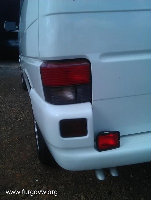

Estos son los que llevo atrás, pilotos Heko ahumados.

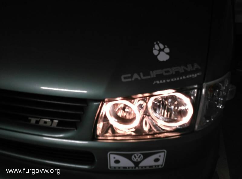

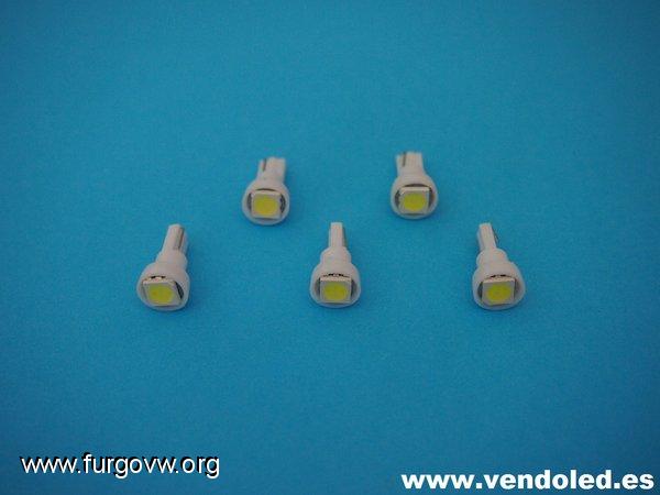

Buenas señor. Yo los cambié todas de golpe para hacer que los aros se vieran más blancos y no amarillentos con halógenas. Compré las 20 bombillitas en led 6000k pero no te lo recomiendo ya que el led lo que tiene que alumbra unidireccional, entonces lo que ves son los 5 puntos iluminados y no el aro como con las halógenas.
A parte es un coñazo cambiarlas si no desmontas el faro ya te lo digo. Y no me apetecía sacarle el cristal ni nada. De color de luz que da está mucho más guapo pero a la vista el efecto que da no me gusta del todo.
Yo que tú las buscaba las mismas bombillas pero tirando a blanco y no en led, bajo mi opinión.

muchas gracias si ya tuve que cambiar las bombillitas TODAS y lo tuvo que hacer mi hijo que tiene las manos mas finas que yo y ya me di cuenta del coñazo que es.... el problema es que las bombillitas solo las encuentro en tienda de electrónica, y los led si les cortas la cabeza dan la luz para todos los lados  de todas maneras muchas gracias
MacherBoy
Realmente no se si se puede hacer lo que tu dices (cortarle la cabeza led). Pongo una foto sacada de la página donde compré las bombillas. En la misma foto se ve la página.
